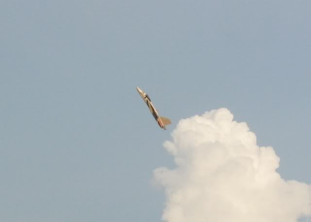

fajar wrote:cuakueeeep tenaaaaan...mantap oom.... :mtp :mtp
ada beberapa pertanyaan nich oom:
1.Apakah kuat rogging di rumput? :hmm :hmm :hmm :hmm
2.pas foto terbangnya, posisi melipat roda belakangnya koq gak keliatan?? disembunyiin dimana ya? :hmm :hmm :hmm
jawab :
1. bener om roging dirumput sampe habis landasan tuh pesawat nggak terbang-terbang,
analisa power nggak cukup karena 2 motor pake 1 battery 1600 mA.apa ada masukan nih ?
atau perlu flap ????
2. Pas melipat roda memang nggak kelihatan karena rodanya dilipat di rumah :ha3 :ha3
:ha3 :ha3
:shy :shy

Posts: 4021
Re: F 14 TOMCAT WITH RETRACT LANDING GEAR...........
sangat detil, komplek dan indah... terbang maknyus.... salut buat om Hery :plk :plk :plk
sayang gak kelihatan sudut foto saat wing melipat dengan manuver
ini foto keren banget
ditunggu video terbang dg fungsi semua controlnya... :ngl :ngl
