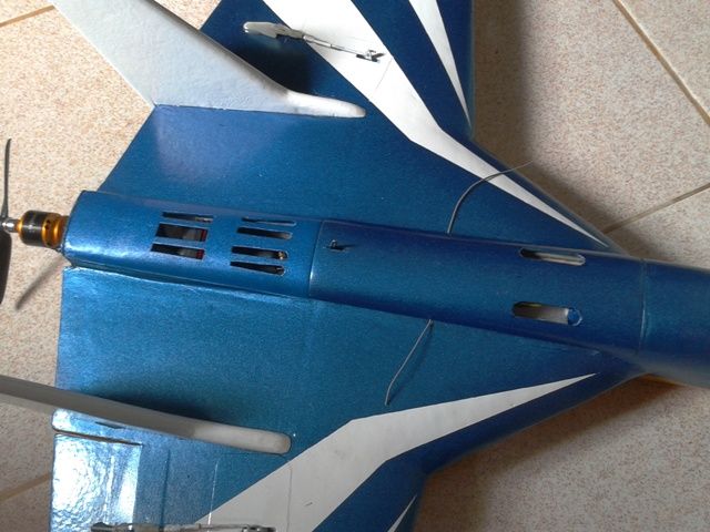

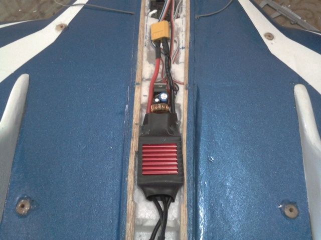

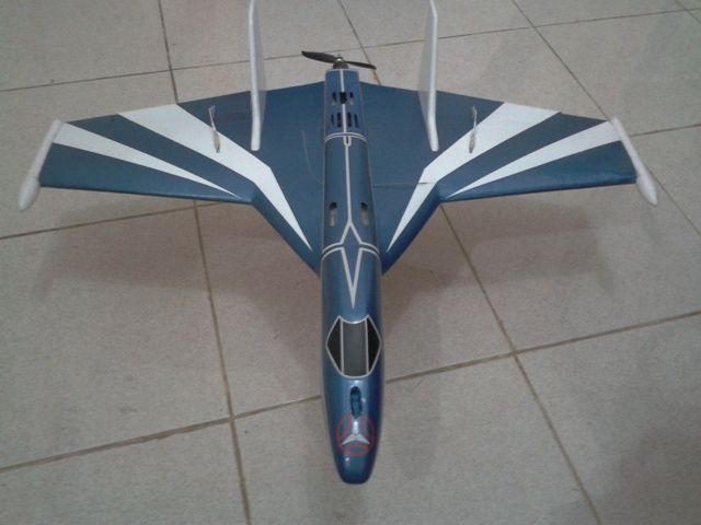

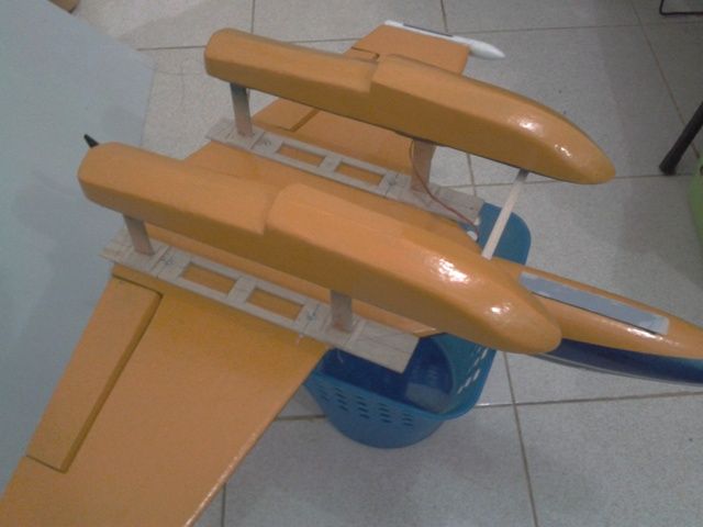

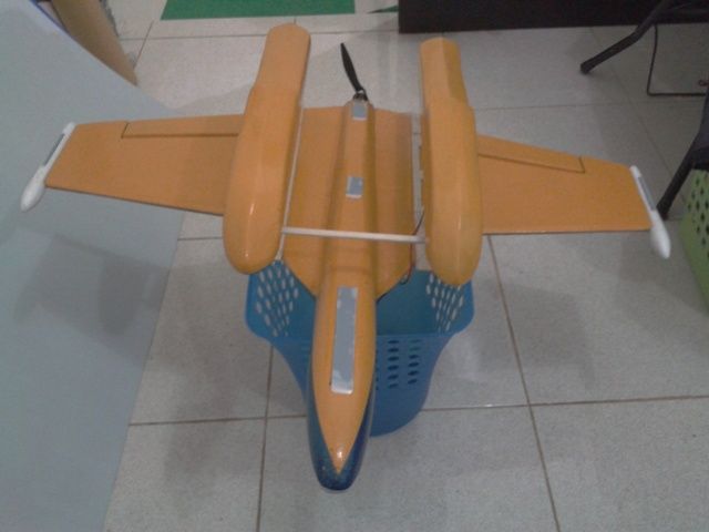

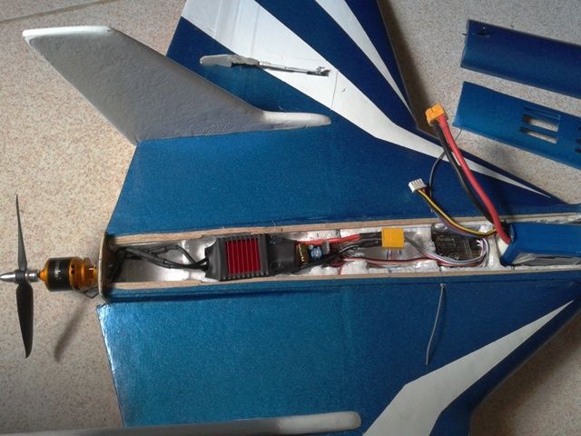

Walaupun pesawatnya funjet tapi target terbangnya bukan untuk ngebut, jadi power yg dipakai cukup dibawah 300 watt saja.

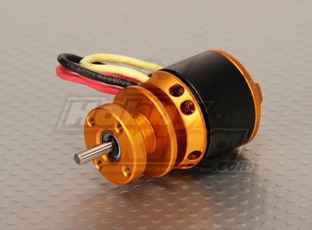

Motor yg digunakan HK2627 EDF Outrunner 4300 kv dgn daya 280 watt
Karena Kvnya agak tinggi maka motornya digulung ulang menggunakan kawat 0,5 sebanyak 13 lilit, sedangkan gulungan aslinya menggunakan kawat 0,3 rangkap 4 sebanyak 7 lilit. Jadi nilai Kv yg didapat adalah 4300 x 7/13 = 2300 Kv, jadi sudah bisa menggunakan propeller 4.75 x 4.75

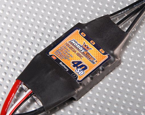

ESC
Hobbyking SS Series 40-50A
Pasang semua perlengkapan termasuk battere Turnigy 2200 mAh 35C AUW yg didapat 610 gram
Target berat maximal floating 120 gram, berat total dibulatkan saja 750 gram. Jadi Power loading adalah 280 watt/750 gram = 0,37 watt/gr (agak pas-pasan tapi masih bisa)
Walaupun floatingnya belum selesai tapi pesawatnya sudah bisa dimaidenkan dulu guna mencari/setting kestabilan.
hidayat07
Posts: 944
Joined: 14 Dec 2010, 11:19
Location: makassar
Re: Potong Gabus dimusim hujan
Post by hidayat07 »
WE DE DE.....Ampoen Suhu........langsung daku jatuh cintronGGGG......!!! :cup2 :cta :cta

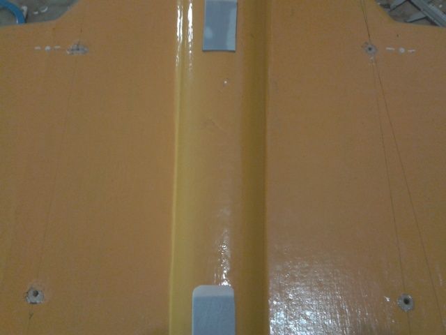

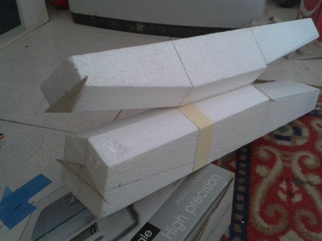

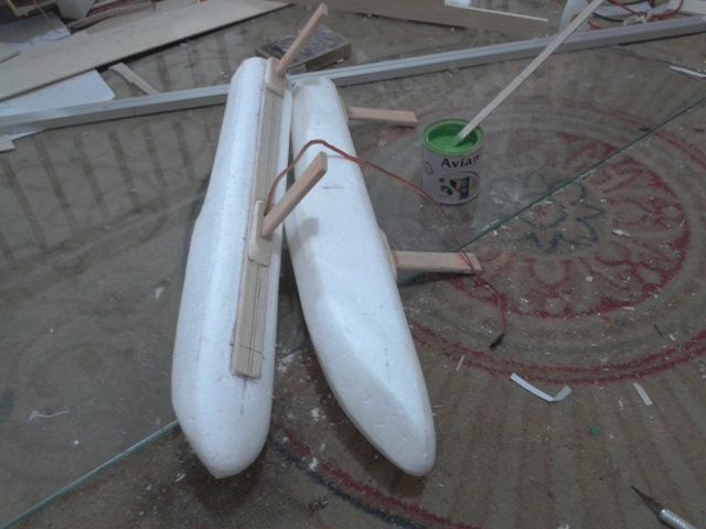

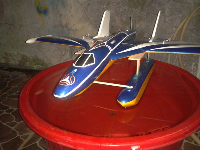

Progres pembuatan floating
Sebelum floating selesai pesawatnya diterbangkan dulu (maiden) untuk mendapatkan settingan yg tepat
hidayat07
Posts: 944
Location: makassar
Post by hidayat07 »
mantafffff terbangnya suhu.......tdk ada bedanya buatan pabrik......salut polllllll......!!!!!! :mtp :mtp :mtp
unding
Posts: 885
Joined: 24 Mar 2011, 22:39
Location: Makassar
Post by unding »

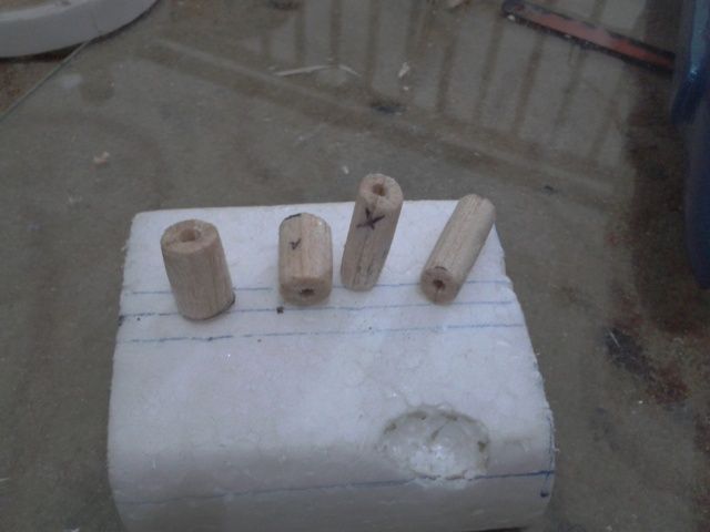

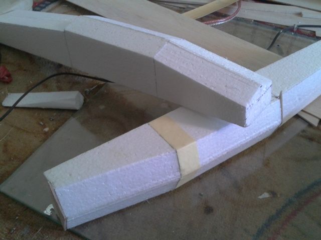

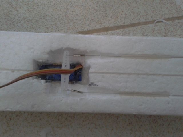

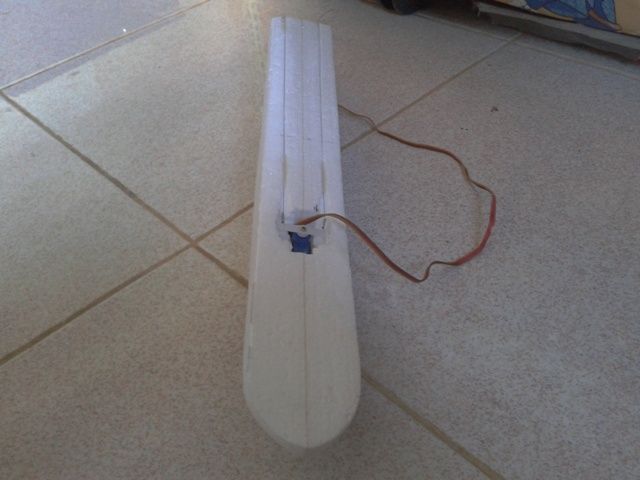

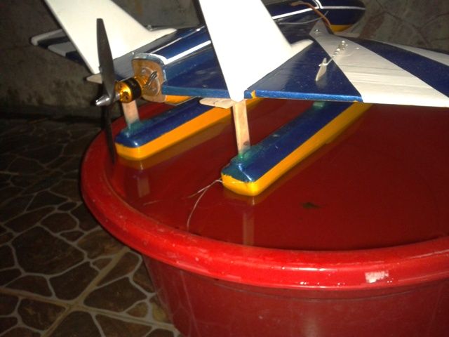

Tanam 1 biji servo untuk kemudi
Tutup dan tambahkan balsa sebagai tulang penguat
Bushing/lubang untuk baut dari balsa
Lem dgn araldite
Pasang floatingnya

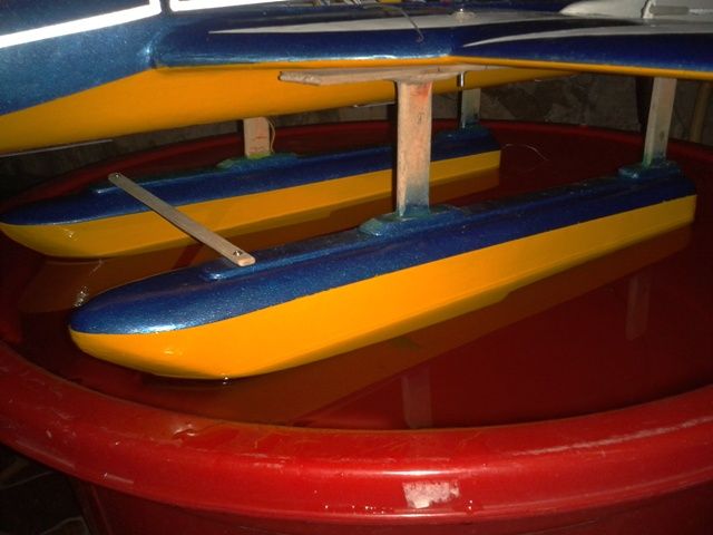

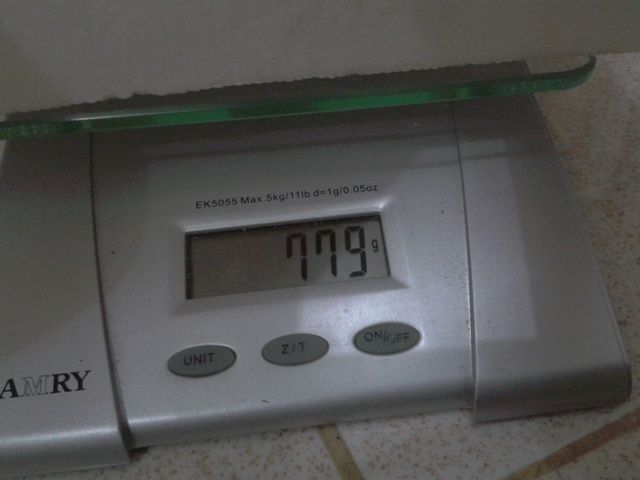

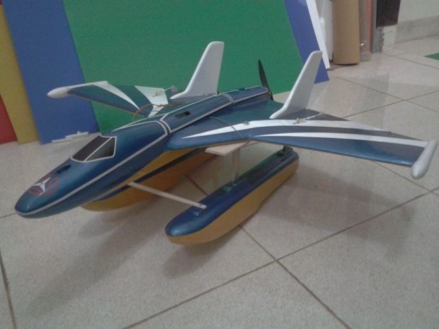

:kgt AUW 779 gram..?. :ktk tambah power lagi
Testing daya apung floating
Sudah sesuai dgn perhitungan
Dgn propeller 7 x 4 masih ada spasi 3 cm dari permukaan air
Hari Sabtu/Minggu sudah bisa testing bareng dgn pesawat Makonya om Hidayat :hre :hre

unding wrote:Tanam 1 biji servo untuk kemudi
Ada sedikit info Suhu Unding....hari ini sy tes mako 02.hanya saja jarak ujung propeller ke permukaan air level (tidak ada riak) sekitar 3,5 Cm.namun ternyata masih sering ujung propellernya tersentuh air saat posisi akan take off,sehingga terjadi hambatan dan agak berat untuk terbang....jadi sebaiknya posisi motor (jika) masih memungkinkan untuk di angkat,sebaiknya lebih di tinggikan.agar tidak terjadi seperti apa yg sy alami pada mako 02.karena adanya riak air yg datangnya dari depan floating......ini hanya sekedar info seperti apa yg saya alami suhu.....
-Salam Kompak Selalu-------
unding
Posts: 885
Location: Makassar
Post by unding »
hidayat07 wrote:Ada sedikit info Suhu Unding....hari ini sy tes mako 02.hanya saja jarak ujung propeller ke permukaan air level (tidak ada riak) sekitar 3,5 Cm.namun ternyata masih sering ujung propellernya tersentuh air saat posisi akan take off,sehingga terjadi hambatan dan agak berat untuk terbang....jadi sebaiknya posisi motor (jika) masih memungkinkan untuk di angkat,sebaiknya lebih di tinggikan.agar tidak terjadi seperti apa yg sy alami pada mako 02.karena adanya riak air yg datangnya dari depan floating......ini hanya sekedar info seperti apa yg saya alami suhu.....
Pesawat ini cuma pakai propeller 4,75 x 4,75 om, yg 7 x 4 hanya untuk ngukur spasi dari permukaan air.
Post by hidayat07 »
unding wrote:Pesawat ini cuma pakai propeller 4,75 x 4,75 om, yg 7 x 4 hanya untuk ngukur spasi dari permukaan air.
seppp MantaBBB ..... Aman dehhhh kalo gitu Suhu,berarti ada space 7,5 - 8 Cm......Siap ngacirrrrr di Tanjung :hre :hre
