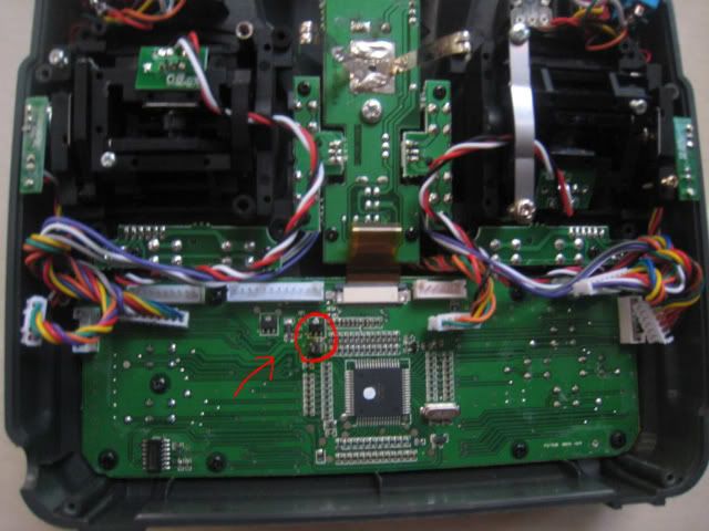

tolong para suhu semua, saya pakai tx turnigy 9x spertinya krna slah psang batrai ( positif dan negatif'a) akhirnya tx sya konslet smpai berasap.. pas sya coba cek buka box tx tersebut ternyata komponen dalamnya hangus terbakar kira2 gambarnya seperti ini :
kira2 itu komponen apa ya suhu apakah dioda,capasitor atau resistor kah ? apakah itu mmpengaruhi komponen lain yg disebelahnya ? dimana ya tempat yang bisa bnerin ini.. dan bisa gak kita pesen ke hobyking utk satu board yg rusak itu..? klo bisa gmna cara'a..

bhuton wrote:tolong para suhu semua, saya pakai tx turnigy 9x spertinya krna slah psang batrai ( positif dan negatif'a) akhirnya tx sya konslet smpai berasap.. pas sya coba cek buka box tx tersebut ternyata komponen dalamnya hangus terbakar kira2 gambarnya seperti ini :
kayaknya itu stepdown regulator ( semisal 7805 etc..)..maaf klo ngawur..belum pernah mencicipi tx ini soalnya..

wahh ternyata ga bisa ya beli di hk komponen dalem'a aja.. :whoaa

Wind Raider wrote:petunjuk repair bisa dibaca di : http://www.rcgroups.com/forums/member.php?u=207245

Umumnya yg rusak cuman IC regulator saja dan kapasitor .
Jadi tukang servis harusnya bisa memperbaiki ( tapi cari tukang servis yg bagus ) .
Minta ganti parts spt petunjuk repair .
