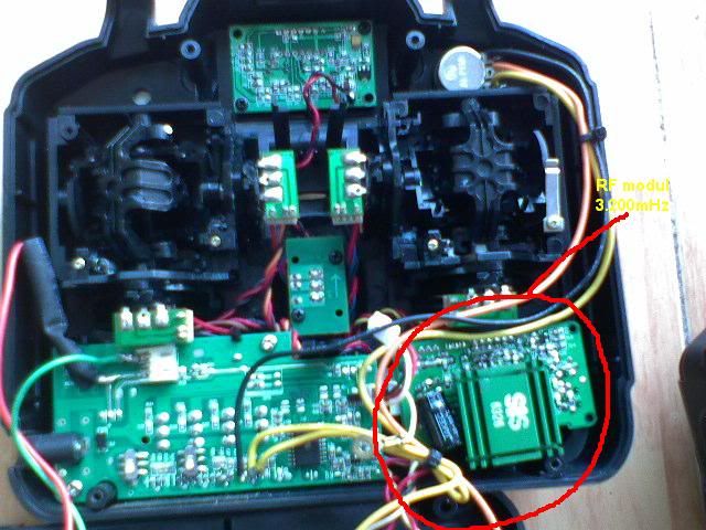

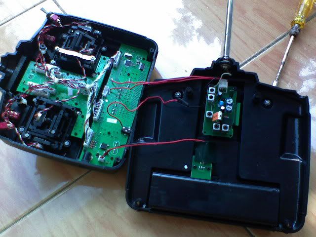

tempo hari dapat pemberian TX dari seorang teman TX HK-7X yang terbakar (rusak di modul RF 2.4Ghz nya)

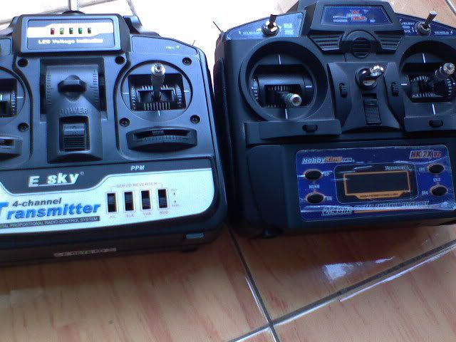

sudah lama nganggur di gudang dan tidak terpakai..... dan kebetulan punya bekas TX esky 35.200MHz bekas lama v3 yang udah dimodif RF modulnya agar jangkauannya jauh :shy
akhirnya terpikir juga ide :ide untuk mengawinkan esky dan hk.... berikut lamaran nya :wek
dan proses perkawinan silang pun berlanjut \:D/ \:D/
berikut benih esky dalamnya
dan rf modul hk yang terbakar

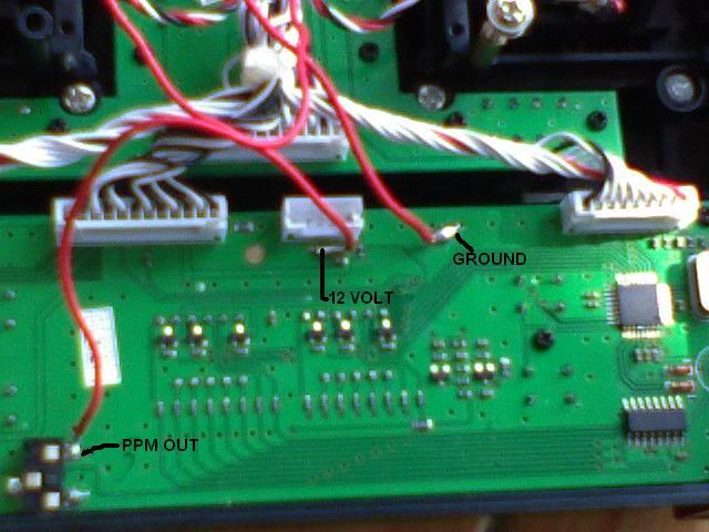

Dan jalur yang dipakai di modul controller hk (ppm out, vcc, ground)

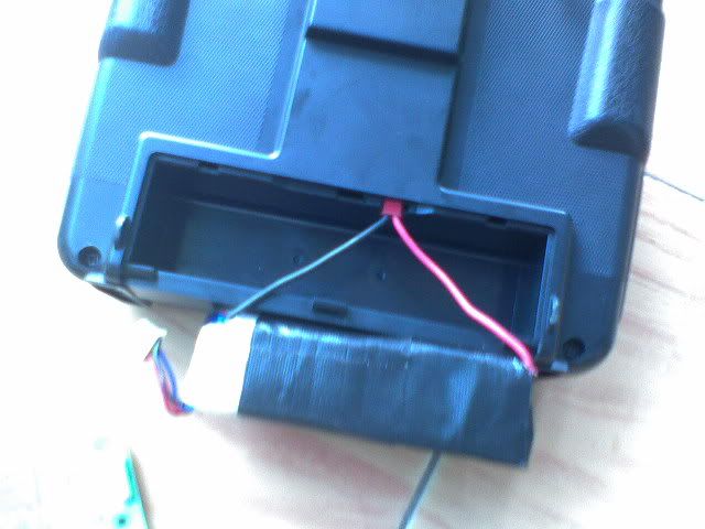

dan berikut peletakan rf modul yang baru

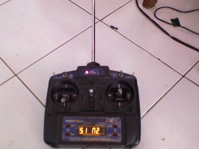

setelah dirakit dan tak lupa pasang batrenya dulu...hehehehe manfaatin batre lipo doubleblade yang dah ga kuat terbang tapi buat TX masih powerfull :shy :shy

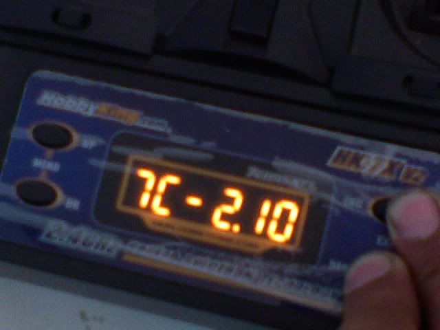

untuk mengaktifkan sinyal ppm nya tekan bersaman tombol inc dan dec kemudian baru nyalakan TX nya (seperti mengaktifkan simulator untuk mendapatkan ppm out )
dan TX bekas hk bisa terhubung dengan RX esky 35mhz dan sudh pernah dicoba bisa terhubung dengan RX futaba 35mhz
akhirnya punya tx FM yang udah digital dan bisa mixing buat pesawat dan heli :pis :pis :pis

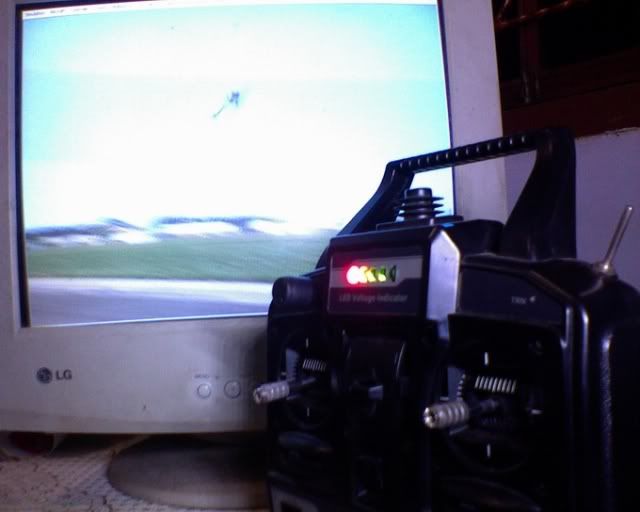

sudah dipakai buat nerbangin stickflyer sampai kecil seperti semut..... dan yang penting happy buat pemula karena RX 4ch bekas lma v3 setelah terhubung dengan ppm out hk-7x rx 4ch bisa menjadi 6ch semuanya aktif , dan nasib TX esky sekarang ngobrolnya sama PC dirumah untuk simulator dihubungkan dengan dongle buat RF G4 :wek :pis :pis :pis

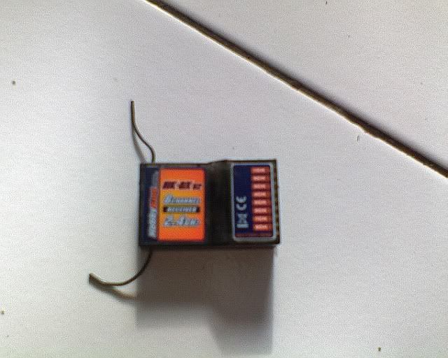

kalau RX hk nya ada tapi belum ijin ma yang punya...karena diijinkan hanya TX nya aja ni :thx :thx ., tapi katanya RX hk-7x bisa ngobrol ma kds-7x ya...kemaren coba binding ga bisa conect cuma kedip kedip...padahal udah sesuai prosedur binding ... :flu :flu hehehehehe
tx hk7x rxnya hk 8x ada yang v1 dan v2, kalau lihat di forum yang bisa ngobrol dengan kds 7x hanya rx hk8x v2 Image

iya RX nya seperti ini
