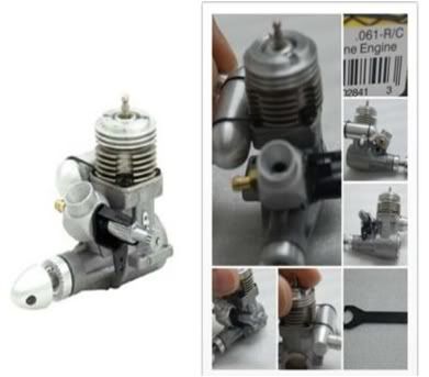

kalau mau yg lebih kecil 0.061 cu in (0.99 cc) beratnya 55 gram, sekelas control line, tapi sudah ada throtle merek ASP

unding wrote:kalau mau yg lebih kecil 0.061 cu in (0.99 cc) beratnya 55 gram, sekelas control line, tapi sudah ada throtle merek ASP
wah...kecil banget engine nya suhu??
kira2 setara dengan motor BL brpa Watt y suhu??
enak juga kalo kecil gitu...
hehehe :thx :thx :thx
Dayanya sekitar 100 watt, cocoknya untuk pesawat <= 450 gram
