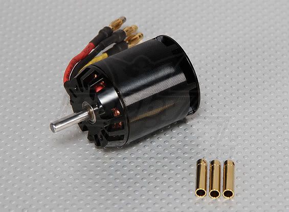

pengen punya heli 500 tapi dana blm siap.... :whoaa cuma ada motor abal abal heli 500 :ha3 :ha3
penampakannya seperti ini
X3748-1000 Brushless Outrunner (Heli)
Specs:
RPM/v: 1000kv
Max Watts: 950w
Max Votage: 4S
Resistance (Mega ohm): 150
Idle Current: 4.2A
Required ESC: 60A
Weight: 188g
Shaft: 5mm
kemaren udah dapat spinner ... buat suhu saya mau tanya :
1..kira kira itu mahluk bisa dipasang di pesawat jenis apa ya?
2..propeler yang bisa dipasang ukuran berapa dan akan menghasilkan thrust brapa gram pakai lipo 3sel
mohon pencerahannya :thx :thx :thx :thx :thx
sapa tau bisa jadi pesawat handmade lagi... :thx :thx :thx

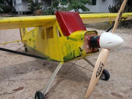

saya pernah pake motor heli 500H 1600kv yang saya pake di HK500 nekat terbang dengan corocub homemade 2,5 kg Om...pake 6 sell batere pake ESC K-Force 100A..saya pakein propeler APC 12X6 lumayan kenceng.....habis ujicoba 2 kali take off itu motor hilang dihutan borneo komplit dengan propelernya :pyg :pyg :flu :flu :flu gak ketemu sampai sekarang..akhirnya ganti motor baru..kayak gini loh Om pesawate :mwr :mwr ...
tapi kata Om Dedy R450 dari Cikempong bisa menjadi ESC bakar alias ESC bisa mbeleduk karena 1600kv..gak tau kalo 1000kv aman apa gak..

Om Topan kueren pesawatnya gede bangget.... :plk :plk :plk
punya plan-nya nggak om?

plan nya ada di SPADTOTHEBONE.COM/freeplans.htm Om.
lihat aja disana komplit urutannya

itu pesawat Piper J Cup ya om

:hl :hl om topan.. itu pesawatnya keren om.... hehehehehe pakai 6S ya :pyg :pyg
tapi kalau motor saya ini tertera specnya max 4S :flu :flu
mana ni belum ada yang kasih masukan lagi.. :flu :flu
ya udah besok dicoba diflywing dl pakai prop 8x6 dl :flu

kv segitu dengan prop 8x6 dipasang di flywing rasanya kok nggak bakalan nendang om.. :flu :flu :flu
cocoknya dipasang di pesawat dengan prop minimal 11 inch misal 11x7 min batt 3s

iya ni om yagee.... kurang nendang banget... coba dech...besok cari propeller dulu... :flu :flu

Gak tau Om apa namanya setelah jadi..pokokenya dulu tuh asal ikut aja dari SPAD contohnya sih Corocub...eh taunya jadi kayak gini siap terbangnya:
jadinya kalo disebut pipercub kok gak nyambung...ya udah asal terbang aja..nama gak penting...(kayak sinetron jadinya :ha3 :ha3 )
@Om Andreas: iya Om..itu pakai 6 Sell, jadinya berat banget..la wong batrenya sendiri udah setengah kilo... :pyg :pyg

andreas13 wrote:iya ni om yagee.... kurang nendang banget... coba dech...besok cari propeller dulu... :flu :flu
lho...lho...maksudku jangan di pakai lagi utk fly wing..ganti model, trainer atau high wing yg lain.... :ok
