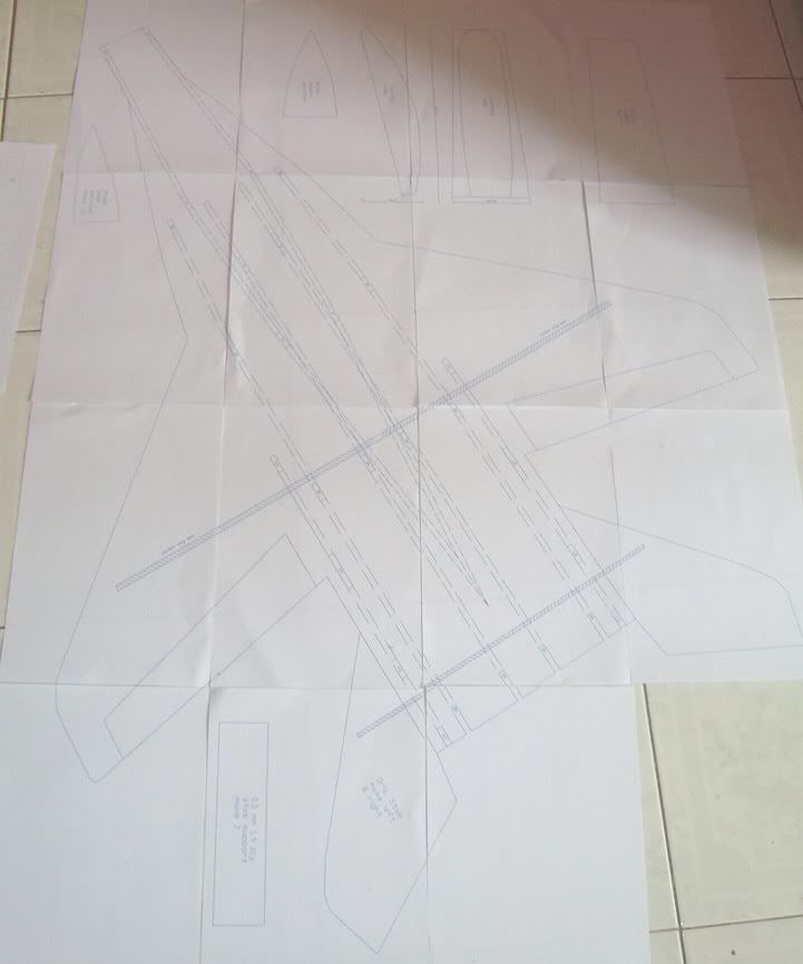

Pertama, hunting Depron di Kampung Melayu cuma nemu yang 8mm dan angkut 2 lembar, sesampai dirumah Plan di print menggunakan A4 yang kemudian disusun. maklum pemula, rada susah nyusun puzle plan ini

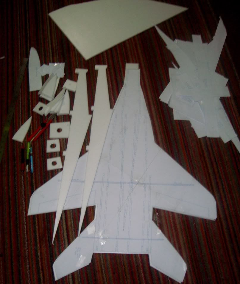

Berikutnya, potong-potong plan di Depron, singkatnya jadi dech..

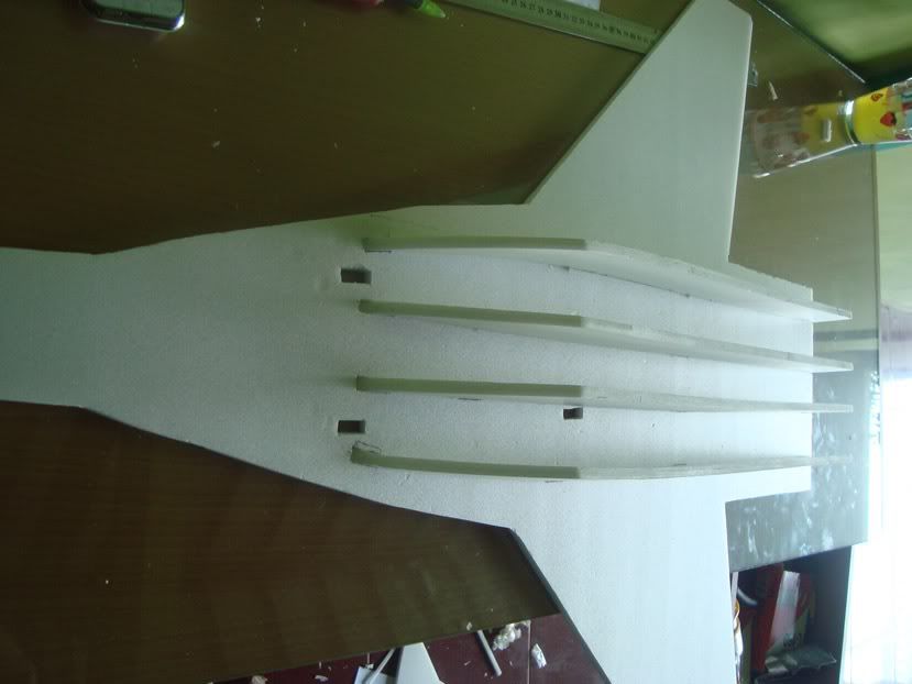

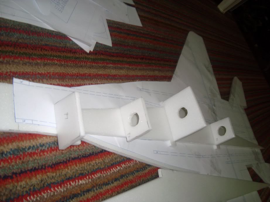

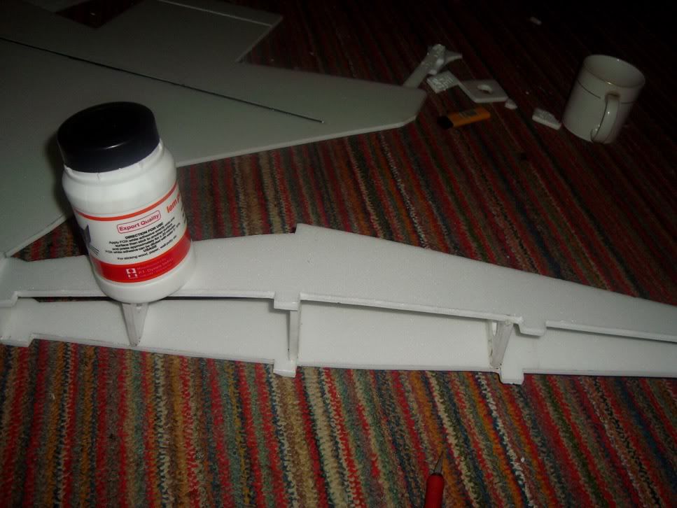

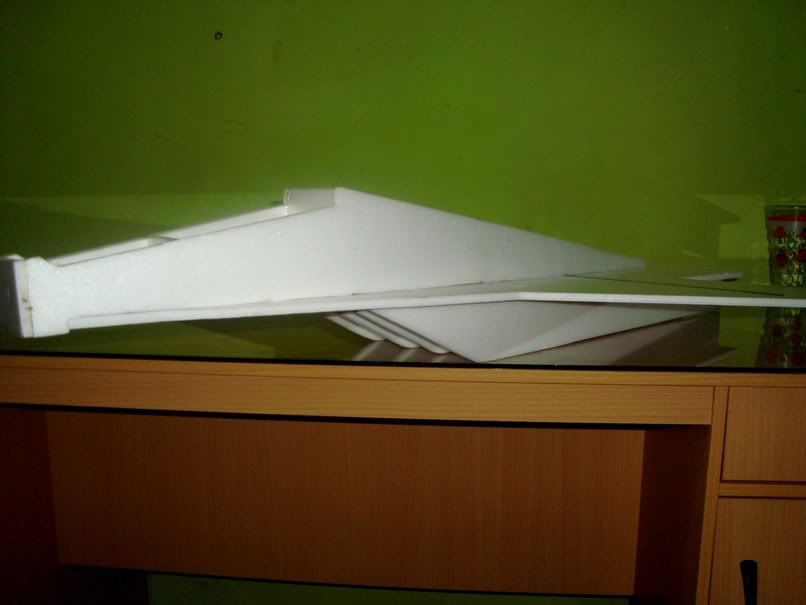

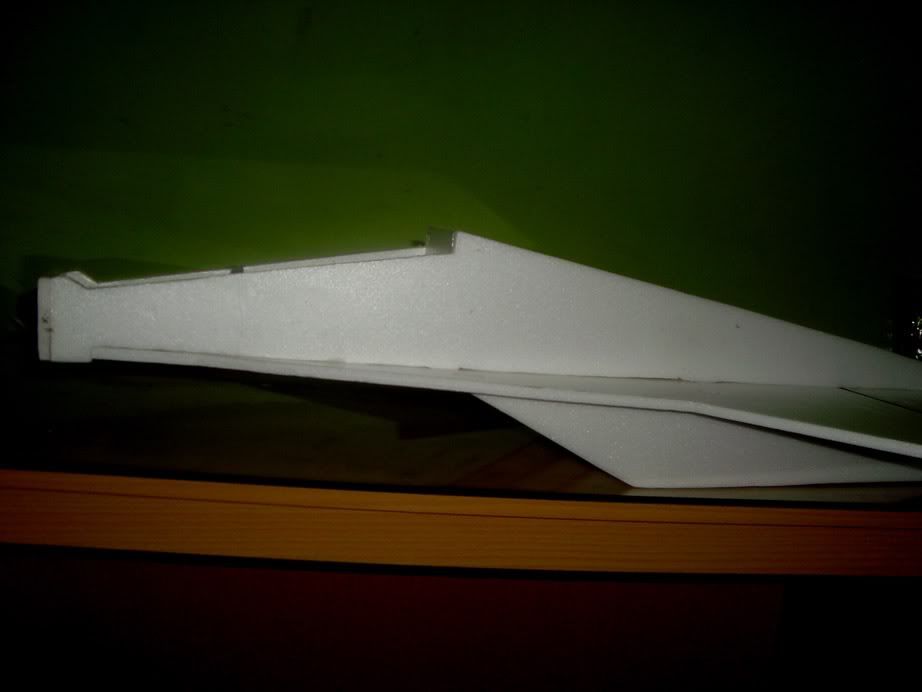

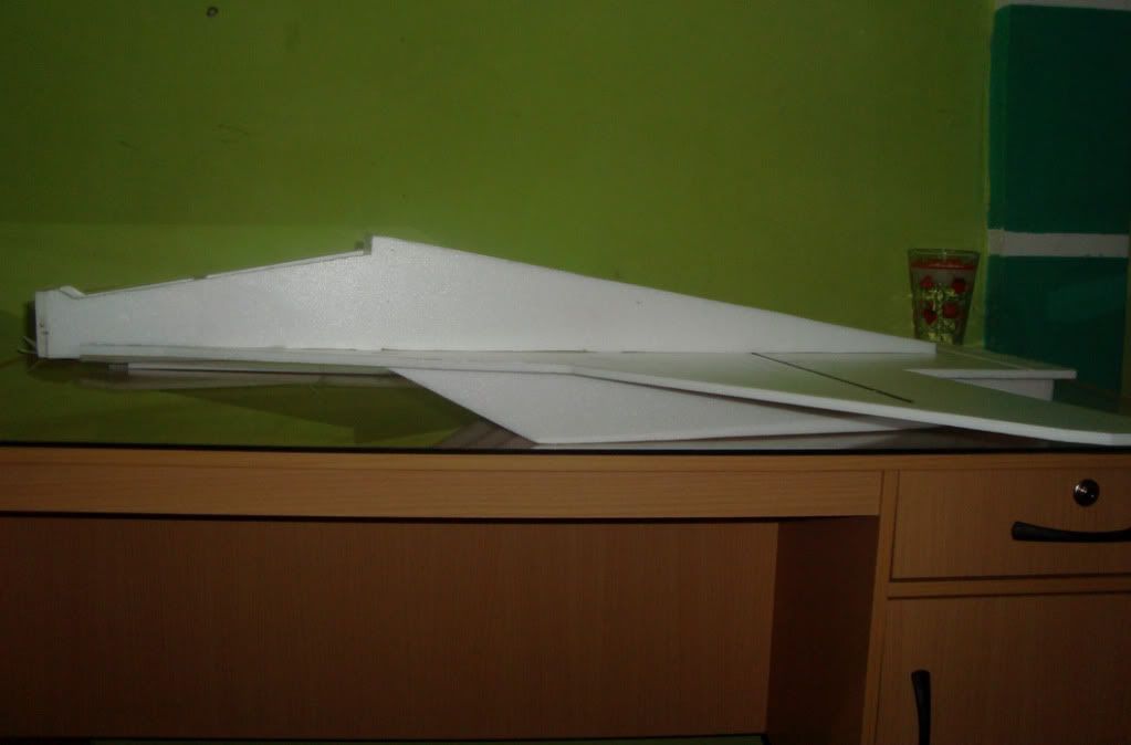

Dilanjut pasang-pasang bagian bawah..
singkatnya sampai saat ini baru dipasang bagian atas seperti berikut.
Berhubung sudah hari senin, bengkel tutup dulu.. buka kembali week end
karena itu, sebelum bengkel buka kembali, mohon kiranya saran dan masukan para suhu atas proyek pemula ini agar benar-benar bisa terbang menjelajah angkasa...
