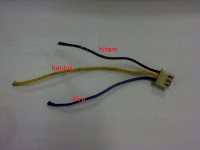

tolong dong para suhu,

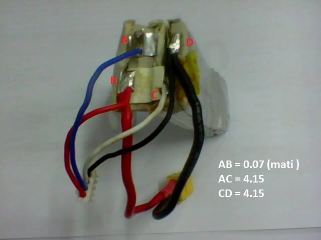

bat aku 3 sel, karena crash penyok, jadi 1 sel nya mati.
berikut foto nya.
gimana caranya buang satu selnya ? konfigurasi kabelnya gimana ?
atau ada cara supaya 1 sel yang mati bisa hidup ?
info : di gambar : 1 sel yang mati sebelah kiri
berikut kabel 2 selnya
kabel warna merah, hitam dan biru tancap di mana ?
:thx :thx :thx

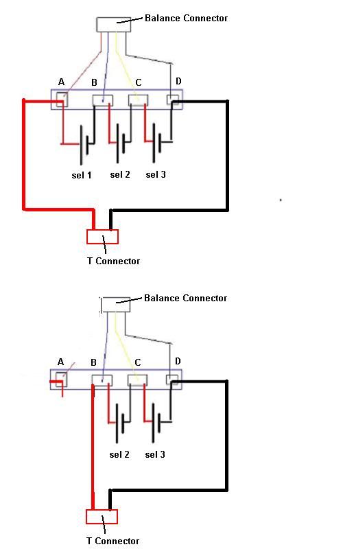

Foto diatas penamaan urutannya kebalik, kabel merah itu A, kabel biru B, seperti dibawah
Karena A-B tegangan drop, maka sel 1 dipastikan mati, utk jadi 2s sel tsb harus dibuang/ dilepas
1. siapkan solder 80 Watt, tanpa ini akan susah buka solder tabnya
2. lepas kabel merah, keduanya , yg besar dan yg kecil
3. tempelkan solder bit ke solder tab sel1 sampe meleleh, satu persatu ( karena ada 2 solder tab, plus dan minus, yg nyambung ke kabel merah adalah plus, yg nyambung ke kabel biru adalah minus)
4. setelah sel 1 lepas, solder kembali kabel biru ketempatnya
5. solder juga kabel merah putput yg ke T connector di titik yg sama dg kabel biru
6. potong kabel merah kecil yg ke arah balance connector, gak dipake lagi
7. buang juga bagian balance connector yg kabel merah kecil, gergaji aja, supaya nanti balance connector nya bs amasuk ke port charger utk 2 sel
perhatian, saat menegrjakan, hati2 jangan sampe terminal2 batere yg masih bagus short, ada baiknya bagian itu dikasih isolasi dulu sebelum lepas sel yg rusak

Kebetulan bat saya 1 sel jg mati, terlihat di charger balancernya. Kalau sel 1 nya mati, berarti sel yang ada kabel merahnya yg mati ya suhu? Saya belum berani buka karena gak tau sel mana yang rusak. Bagaimana cara mengetahui sel sebelah mana yg rusak?

newbie coba jawab suhu, pengalamannya sama waktu crash, 1 sel mati bersama kabel yg berwarna merah, kemudian saya amputasi dan skr kondisi sehat dengan 2 sel, untuk mengetahui sel yg rusak bisa di ukur dengan Volt meter tiap sel nya, kalo berpatokan dengan gambar suhu iwan diatas, ukur pin balancer untuk cek sel 1 pin d- dan c+, kemudian sel 2 pin c- dan b+, kemudian sel 3 pin b- dan a+ , bila salah satu tegangannya sel dibawah 3 volt ada kemungkinan rusak ..., moga membantu Om
mohon dikoreksi .... :thx :thx

Om Rasyid : makasih om.. Dah paham sekarang, berarti cek nya lewat kabel balancernya dg rumusan pin2 diatas.. :thx :thx
