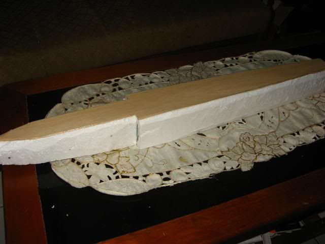

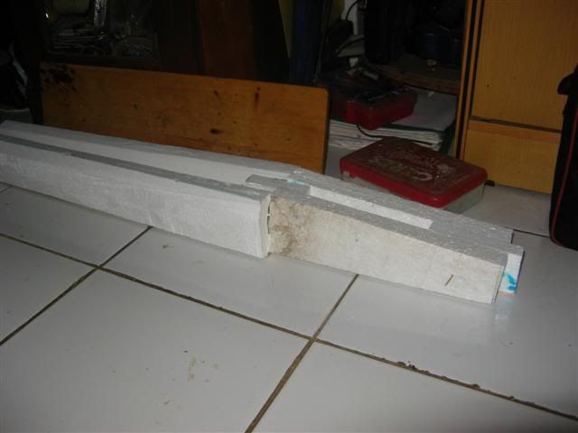

body, dari styrofoam keras
bawahnya pake hard balsa 2mm

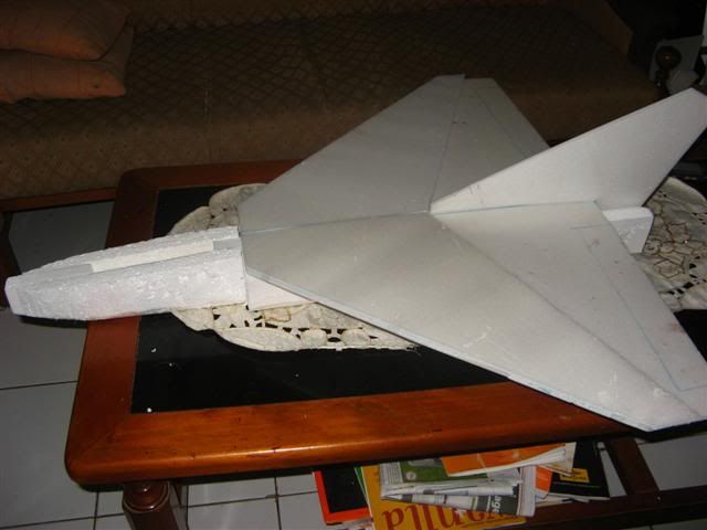

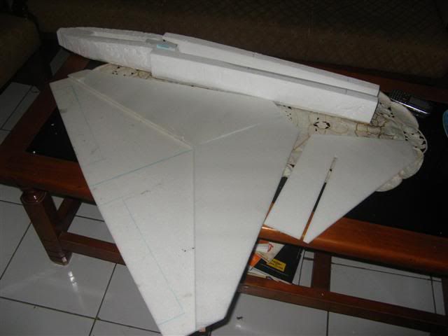

disanding sama sayap dan fin delta dari polyfoam 5mm
sayap pake K/F step atas 50 %
kira2 penampakan kasarnya begini
kalo diliat mirip2 Avro Arrwo, walau sayapnya beda dimana yg ini trailing edge gak pake swept back tapi swept forward dikit
sampe tahap ini, berat mencapai 217 gr ( belum finishing)
target saya dg motor 2408, ESC 18 AQmp, servo 2 x 9gr serta Lipo 3s/1300 sampe 1500 mAh, AUW gak lewat 500 gr
dg demikian wingloading masih 30 gr/dm2, cocok buat rada2 kenceng dikit

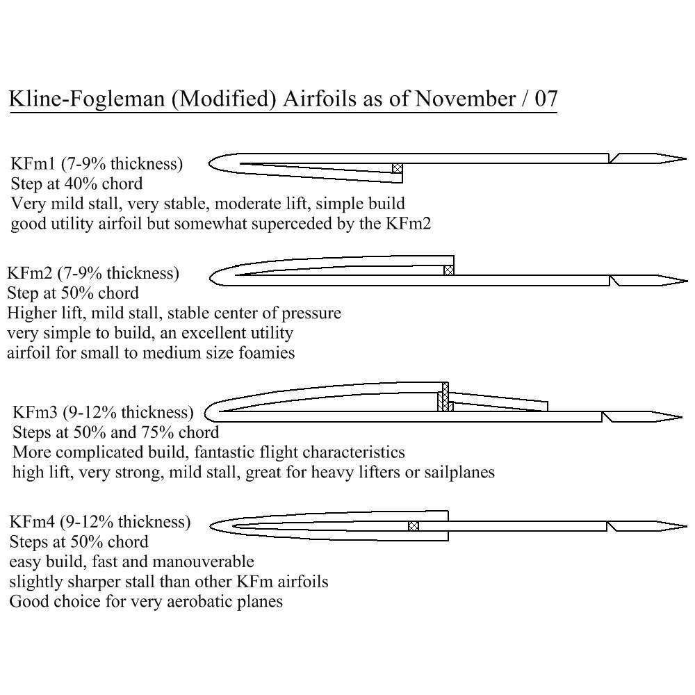

KF atas ya Pak, dari wing Root ke wing tip dibuat flate? kalau dibuat pakai air foil dan ketebalan berbeda, apakah akan lebih bagus Pak..?
Tks sebelumnya...

didin wrote:KF atas ya Pak, dari wing Root ke wing tip dibuat flate? kalau dibuat pakai air foil dan ketebalan berbeda, apakah akan lebih bagus Pak..?
Tks sebelumnya...
Tebel KFm nya pada punuknya/stepnya, saya cuma ganjel pake balsa 2mm pak, rata dari root ke tip
Sepanjang saya pake profil KFm, saya gak pernah bikin persis kayak airfoil, tapi cukup ganjel aja dibagian stepnya, yg paling tebel pernah saya aplikasiin ya tebelnya 12% dari chord rata2
Silahkan lihat jenis2 KFm dibawah, pilihan disesuaikan dg karaker pesawat yg kan dibuat
(penjelasan lengkap bisa baca disini : http://www.rcgroups.com/forums/showthread.php?t=1117276 )
Utk pesawat mikro, profil KFm ini sangat dirasakan efeknya dibanding flat plate wing ( kalo pesawat mikro pake airfoil, tentu jadi tambah berat )
