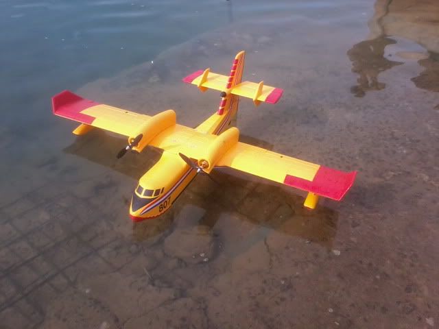

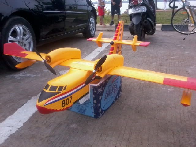

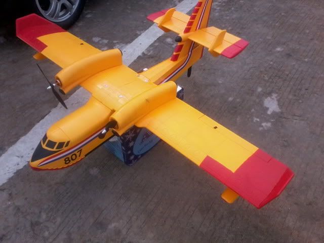

Sesuai janji saya berikut penampakan dari CL-415 canadair saat terbang di danau Jakabaring.
