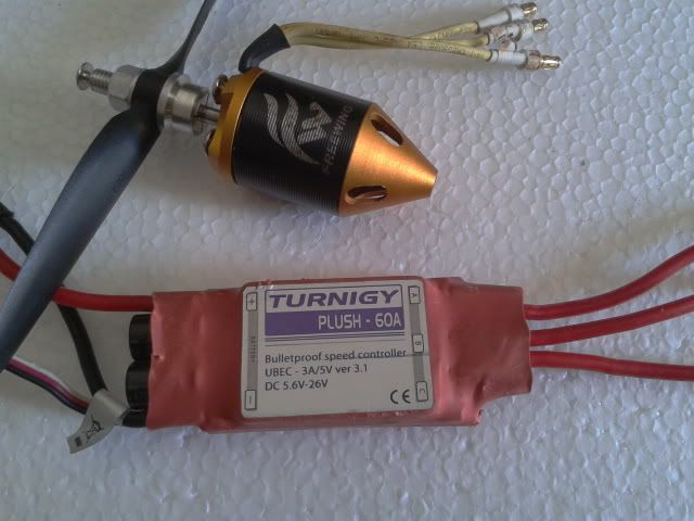

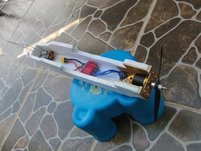

Dapur pacu (yg ada) : motor Frewing 3000 Kv 600 watt & Esc 60 Ampere.
Secara teori :
RPM = 3000 x 11.1 = 33300 putaran/menit
Jika pitch propeller yg digunakan 6" (inch) atau 6 x 2.54 = 15.24 Cm artinya dlm satu kali putaran propeller pesawat bergerak sejauh 15.24 cm atau 0.1524 meter.
Kecepatan pesawat = RPM x Pitch = 33300 x 0.1524 = 5,074.92 meter/menit = 5.07492 Km/menit = 304.4952 Km/Jam.
Jika Efisiensi 70% bisa dicapai, artinya segala kerugian2 ; mekanis, elektrik density udara drag pswt dll hanya mencapai 30% maka :
Kecepatan yg dicapai = 304.4952 x 70% = 213 Km/Jam....

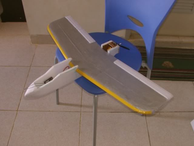

Target AUW maximal = 600 gram
Power Loading = 600 Watt/600 gram
= 1 Watt/gram (sangat lebih)

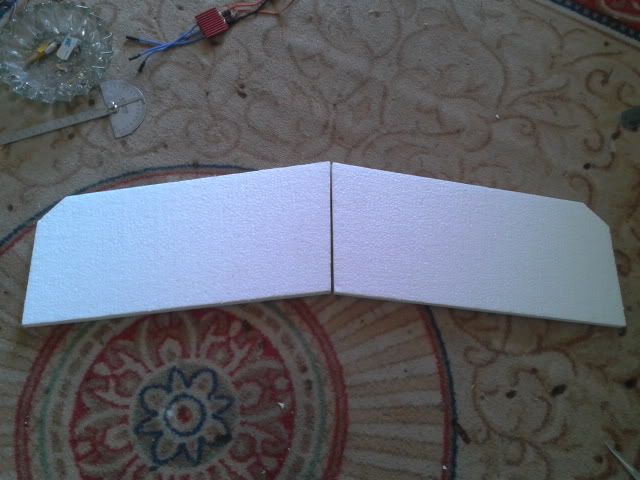

Wing loading = 50 gram/dm2 (ditetapkan/ masih ada gliding)
Wing Area = AUW/WL = 600/50 = 12 dm2
Wingspan = 74 Cm
Root chord = 18 Cm
Tip chord = 16 Cm

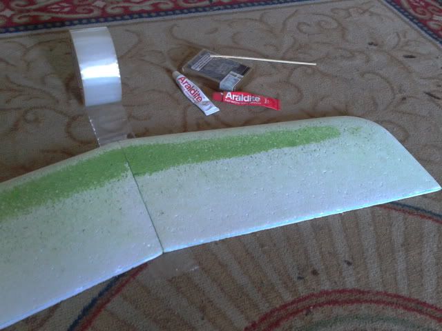

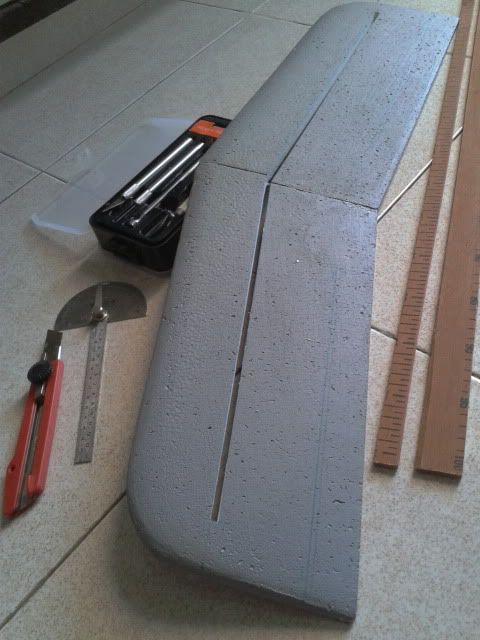

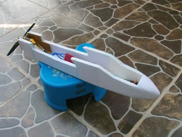

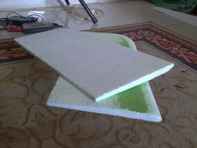

Gosok
Satukan

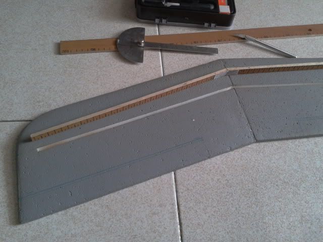

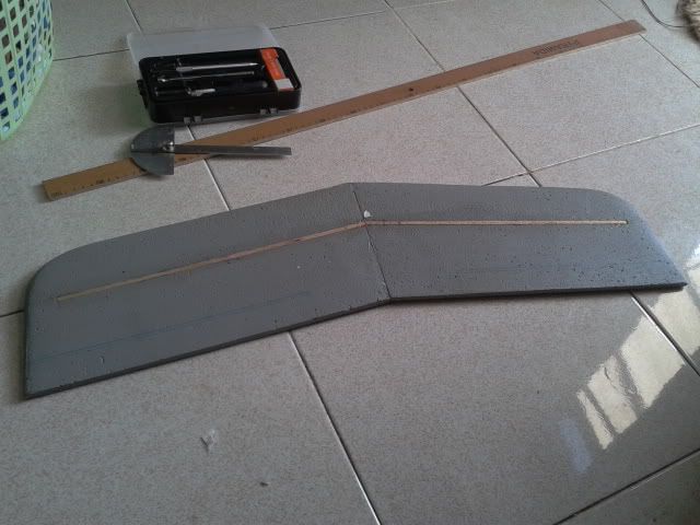

Cat Nodrop dan pasang spar sebelum dibungkus dgn kertas penguat

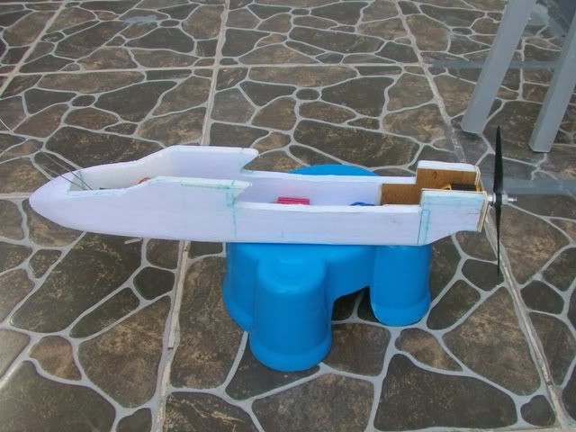

Fuseleg sementara
Menunggu servo metal gear
