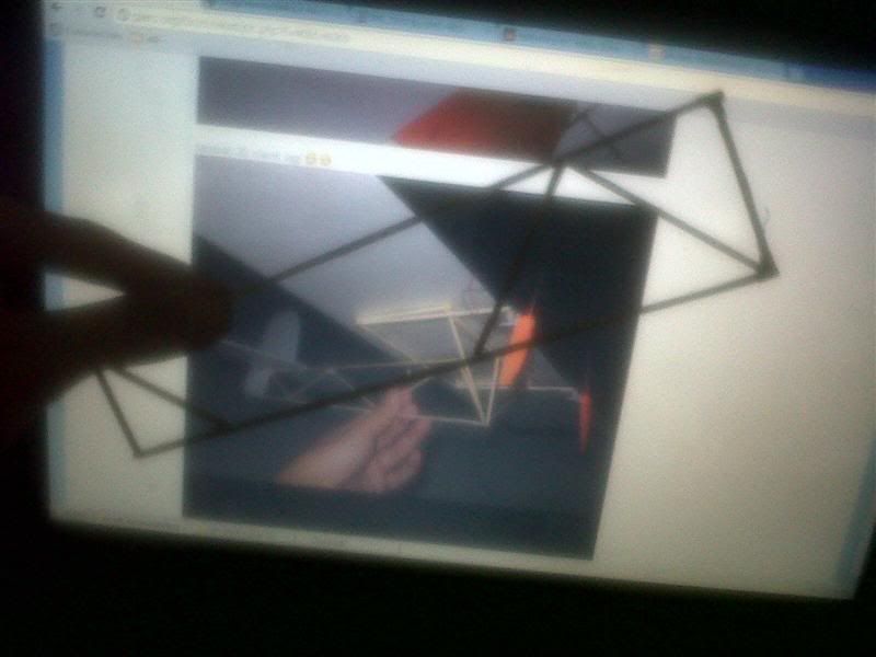

Berawal dari thread nya om iwan21 yg bikin plane dari tusuk sate http://gaero.org/forum/viewtopic.php?f=46&t=6069,
jadi kepingin bikin (nyontek) juga hehe, setelah sukses motong2 bambu dari gagang sapu,
nyontek yg udah jadi

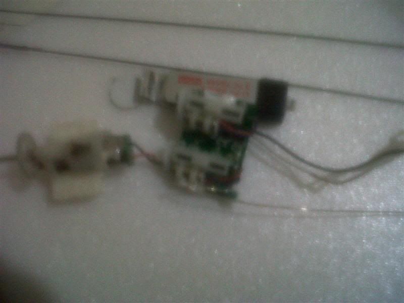

siapin nyawa nya,(RX,esc,servo 1 papan,motor brushed+gearbox,batre 1S 70an mAh,pke prop 5inch)

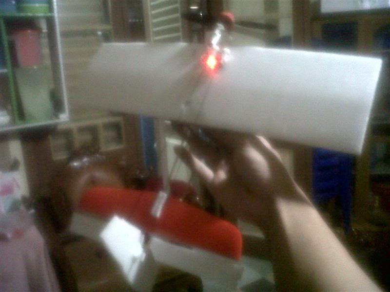

jadinya seperti ini

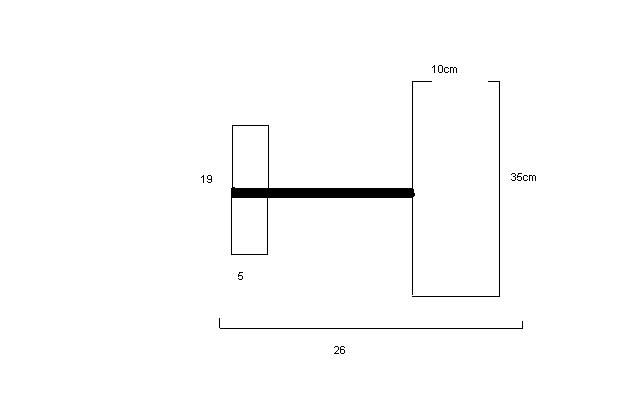

ukuran pesawatnya
Spoiler: show
*belom test terbang,hujan melulu nih...
*mohon pendapat suhu", sambil menunggu hujan reda, spek pesawat diatas menurut teori bisa terbang nggak?

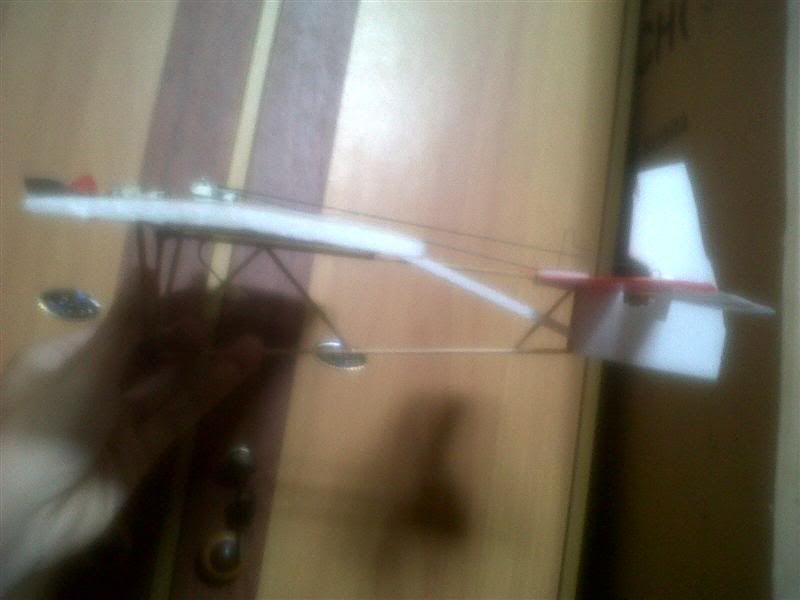

ternyata nose heavy, cara benerin biar ga nose heavy gimana ya?? :pyg

mundurin batrenya atau panjangin nose nya...

batre dah mentok sampe paling belakang chord,hmm brarti panjangin nose.....

nose heavy ? geser batt ke belakang ......mentok ? ,tambah tail section atau majukan wing post kedepan , jangan tambah nose .....pasti tambah nose heavy :D

ehehehe pantas ajaa...om NF sedikit telat,barusan nambah nose, alhasil saya lg nge- lem fuse, ambyar fuse nya :ha3
fuse ambyar ga mikir :htg hihihi
kalau mundurin sayap ngurangin heavy nose ga om?
Re: i plane (Iwan21 plane)
sayap maju = agak nolong dikit , kalo yg aman ya tail section ditambah sampe 28 cm (total fuselage length) atau nose sectionya di kurangin bagian yg bisa di lepas , tapi kliatanya dah max tuh , tambah tail saja

oohhh mekaten...nanti ta coba diet ato ganti motornya ama tail motor heli mini... \:D/ \:D/

tail motor heli , kurang kwat ...............coba buat lagi ,tapi badanya diperpanjang ............ :htg ........sampe 30 cm masih brani kliatanya
