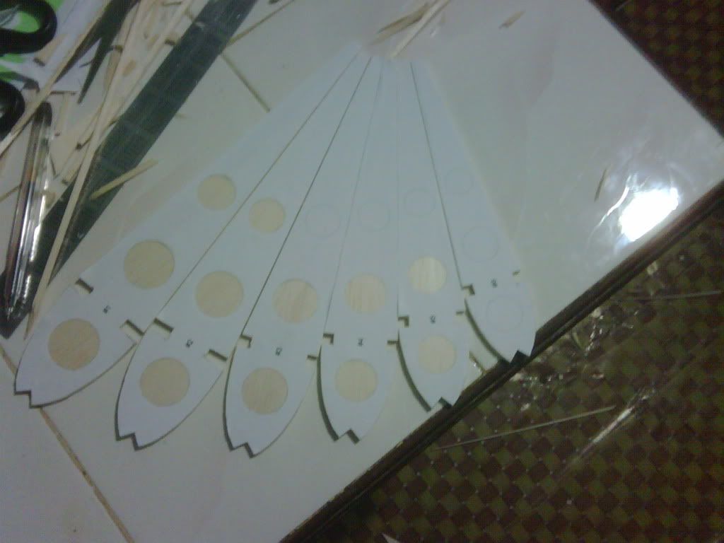

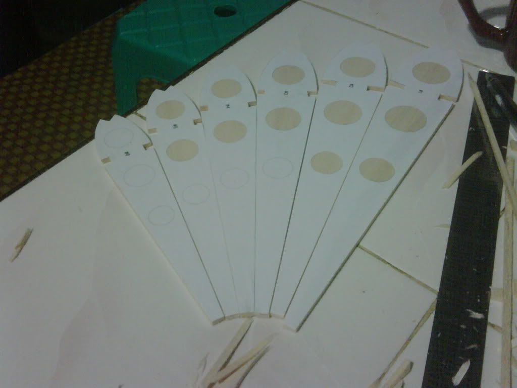

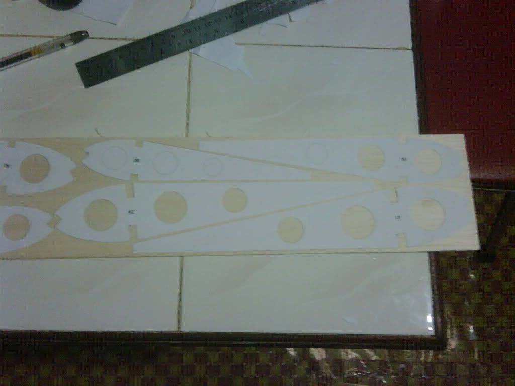

pekerjaan awalnya bermula dari memotong profil untuk wing

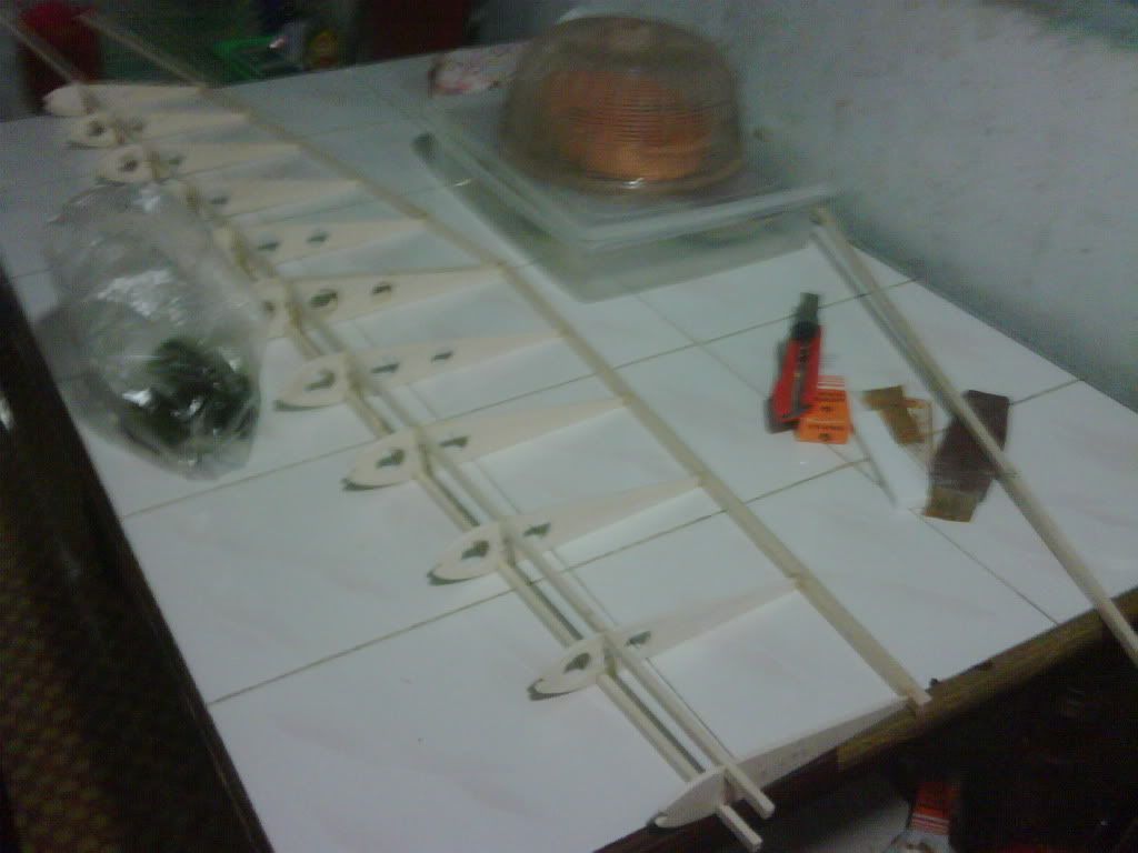

Setelah di potong2, mulai lanjut kepingin menyusunnya..

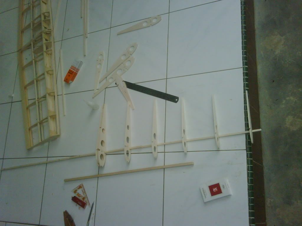

sangking asiknya n rancunnya bnr2 menggebuh2, gk d sadari rupanya gabar profil wingnya ketempel bnyk, bergubung udh terlanjur k tempel, lanjut aja motong ny, akhirnya kebikin 2 wing..hajar..hahahaha

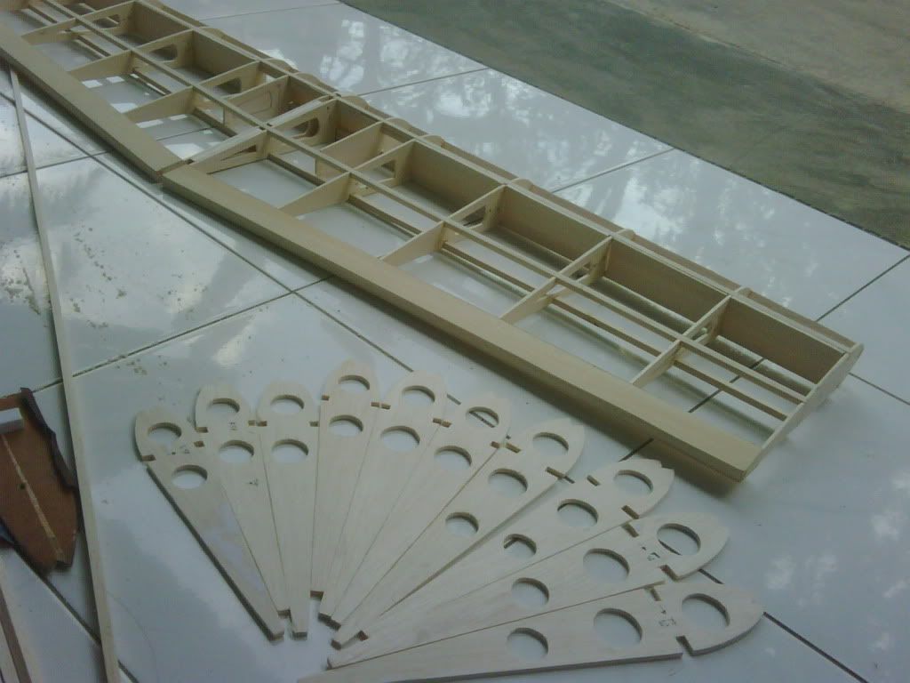

setelah duduk hpir 2 jam, baru klhtan hasilnya, eh trnyata gk d sadari bs jg bikin wing..
stlh wing ada wujudnya walaupun sedikit, akhir rasa haus pun timbul..hahah..stlh ambil minum ngelhat jam, eh trnyata bru jm 3 sore, akhir ny cb lanjut lgi pekerjaan wing sampai bnr2 siap..

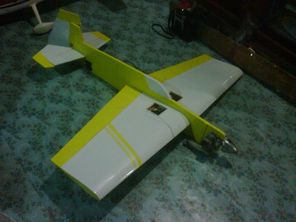

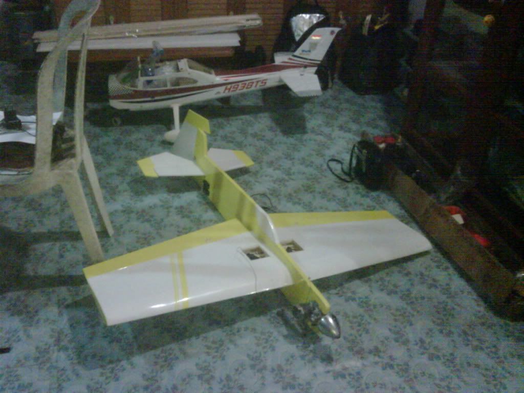

wing pun finish, lanjut ke aileron, elevator, rudder n body namun gk smpt ntk mendokumentasikannya, krn keasikan n tau2 ny udh jd begini
...dapur pacu rencana mau pake FS 70, berhubung
muffler nya patah, terpaksa pake TS 55....
sekarang tinggal mencari SG nya, klo blh tau dgn kondisi plane seperti ini SG ny d mn y para2 suhu..kmarin cb timbang, brat keseluruhan plane ini 1,5KG lebih dikit...
rencana minggu ini mau test flight, namun berhubung blm tau SG ny, trpaksa d undur dulu..
