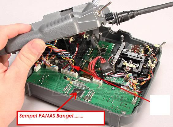

oh ya....waktu itu katanya sempet bau hangus.......nah yg hangus yang mana saya kurang paham, karena saya paling nggak ngerti electronik..... :shy
karena untuk ngececk yg hangus dimana...?
pakai apa .....?.....nggak punya peralatannya....
saya coba pakai mata telanjang nggak nemu yg hangus dimana....... :tlt
ini yg pernah saya raba pakai jari dan Panas banget....

boleh tau pak bau gosong nya dari mana
klo dari modul.
kemungkinan regulator jebol dan berefek pada naik nya voltase yah modul nya pasti ambrol.
coba cek power yang menuju modul pak pake AVO meter.
regulator udah soak juga bisa bikin vdc ke modul kurang dari kebutuhan dan ini yang bikin range bener2 ga jauh.
klo prosesor panas sih biasa pak nama nya juga dia berfikir,
tapi pertanyaan nya seberapa panas itu yang mesti di carai tau.
klo udah puaaaanas parah tersangkanya pasti regulator,
dan cara paling gampang adalah bawa ke tempat elektronik terdekat.
soale aku ngertinya cuma cari tau dimana salahnya tapi ga bisa benerin
itu pernah tak lakuin ke alat ku dulu yang pake mikro juga.

dulbehek wrote:boleh tau pak bau gosong nya dari mana
klo dari modul.
nanti coba saya bawa ke tukang elektronik....tapi ngerti kagak tukang repairnya..... :pyg
