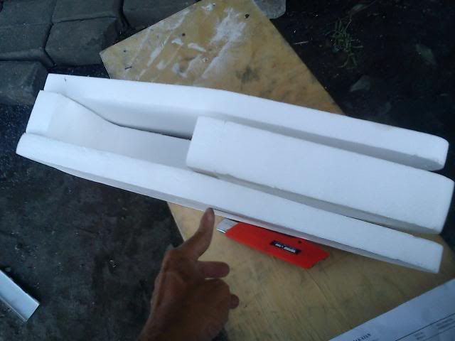

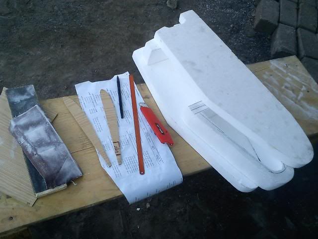

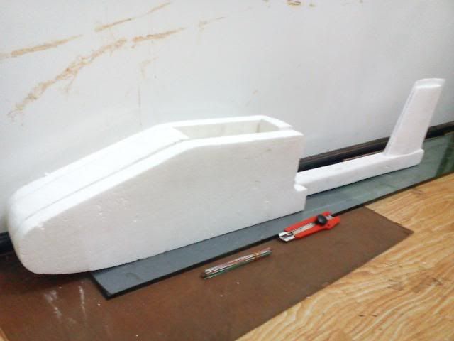

Sebelumnya salam kenal ya Om . Hayo Om Ridarkad dimulai proyek nya mohon ijin ikut nimbrung bikin juga ya Om. Kebetulan saya paling suka kalo bikin pake bahan Styrofoam karena gampang bikin dan ngebentuknya gitu Om. Modal amplas lem Cutter dan sedikit pernak - perniknya yg gampang ditemukan disekeliling kita jadi dech Om.
Izin Share ya Om Ridar ini pesawat yg rencana saya bikin ( Sky Walker )
WS : 1.300 - 1.400 mm
Chord : 22
Fuselage : 100
Motor : rencana nyoba BL 2409 dgn Prop 7 x 6
Batt : 2.200 - 3 cell
AUW : mudah - mudahan nggak lewat dari 1.000 Gram
Servo 4 buah
berikut progrees nya :
Chord : 22
Fuselage : 100
Servo 4 buah

danielgti wrote:Sebelumnya salam kenal ya Om . Hayo Om Ridarkad dimulai proyek nya mohon ijin ikut nimbrung bikin juga ya Om. Kebetulan saya paling suka kalo bikin pake bahan Styrofoam karena gampang bikin dan ngebentuknya gitu Om. Modal amplas lem Cutter dan sedikit pernak - perniknya yg gampang ditemukan disekeliling kita jadi dech Om.
Chord : 22
Fuselage : 100
Servo 4 buah
