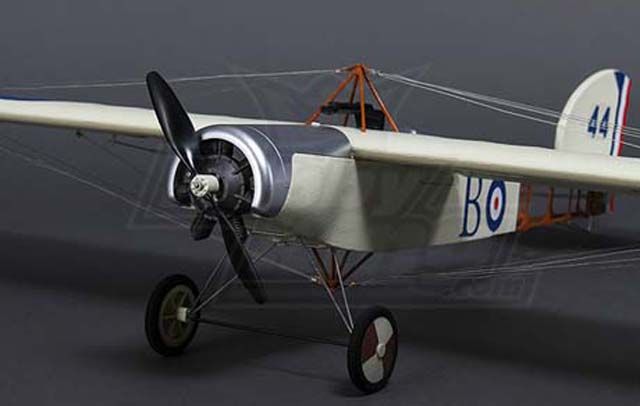

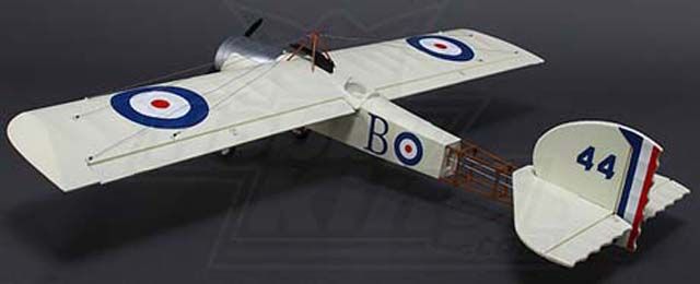

Coba-coba bikin yg imut...mudah"an jadi kyk aslinya..klasik & oldies... :pis
Spek aslinya :
Wingspan: 1020mm
Length: 816mm
Flying Weight: 650g
rencana di bonsai jadi 50% :
Wingspan: 510mm
Length: 408mm
Flying Weight: 100g
WL 20dm2 brarti WS 510mm Chord 100mm...(bener gak para suhu?)
Rencana jeroanya yg masih dalam perjalanan
Lipo 460Mah 33g
Esc 12A 10g
Motor turnigy 1811 11.4g
Servo 3.7g 2x = 7.4g
sementara total 61.8g :flu
Prop 6x3
Brarti target maksimal 35g buat Kit.. :flu

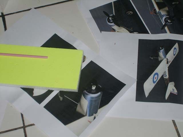

:pis siip..tp blom sempet potong".....
pulang malem trs seminggu ini..banyak kerjaan.. :pyg :flu

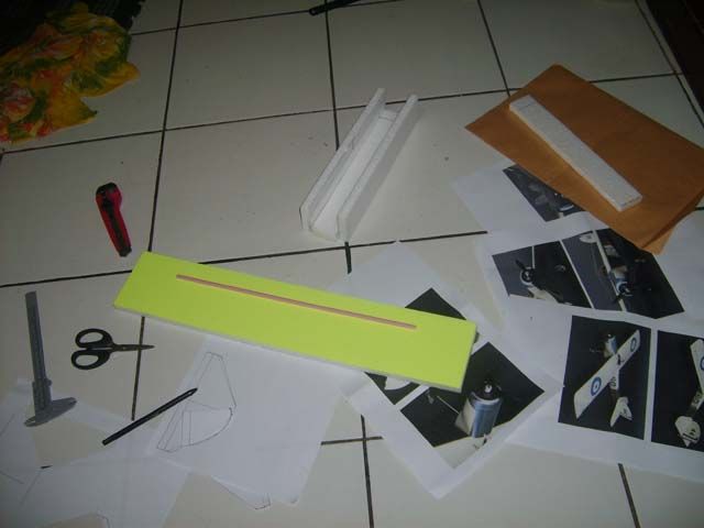

coba throtle sedikit om..hehe..lumayan..
mo tanya buat beloknya enak pake aileron or rudder ya...??
untuk fuselage ringan pake polifoam or sterofoam ..??
Terimakasih..
