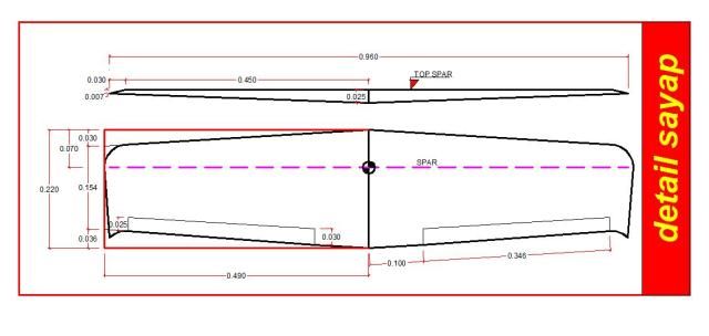

Di mulai dgn pembuatan sayap dgn speck :
wing span 98 cm, root chord 22.5 cm, tip chord 16 cm sehingga didapat wing area sekitar 18 dm^2.
Dapur pacu belum ditetapkan, pakai elektrik (brushless) atau engine (small block). Dengan wing area (18 dm^2) bisa pakai engine 0.15 atau 0.21, kalau pakai motor brushless dgn daya 200 - 800 watt , Auw maksimal 1250 gram.

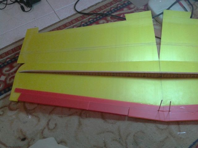

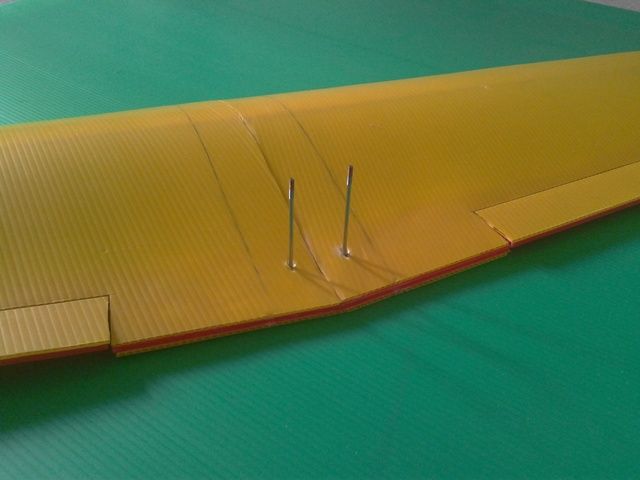

Bahan yg digunakan coro 2mm ( sayap) dan 3mm (aileron)

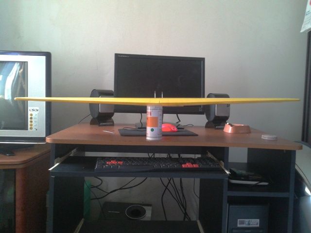

Spar dibuat dari mistarnya ibu/bapak guru yg berbentuk tirus (mengecil diujung), airfoil semi simetris, permukaan/bidang atas sayap rata (flat) sedangkan permukaan bawah dehidral sekitar 1 cm

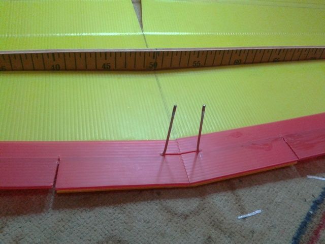

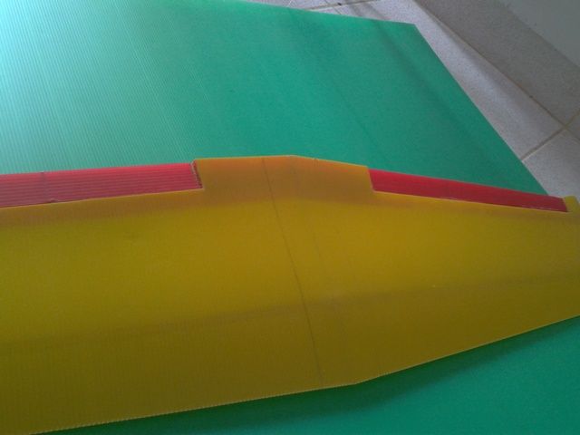

Tampak bawah
Flat (atas sayap), dihedral (bawah sayap)

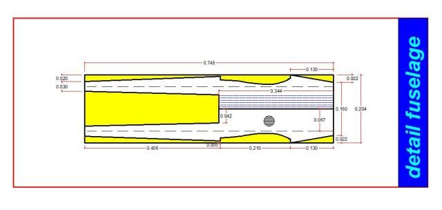

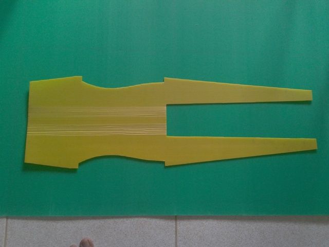

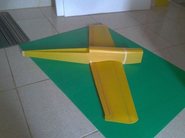

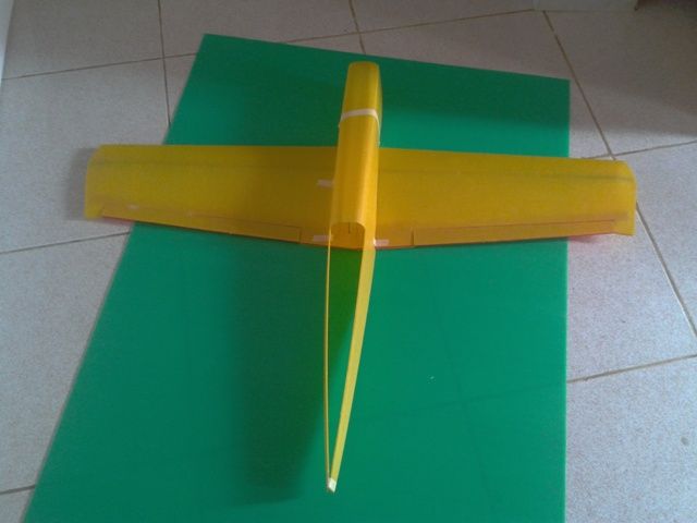

Fuseleg juga dari coro 2mm, dan masih perlu ditambahkan lapisan penguat (tripleks atau mika)

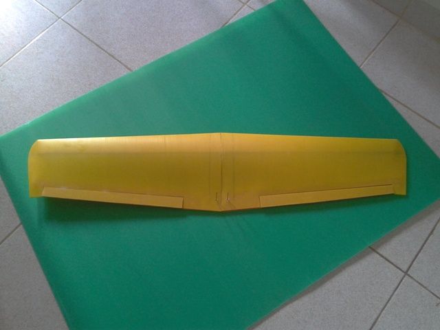

Dicek dulu pasang sayap
