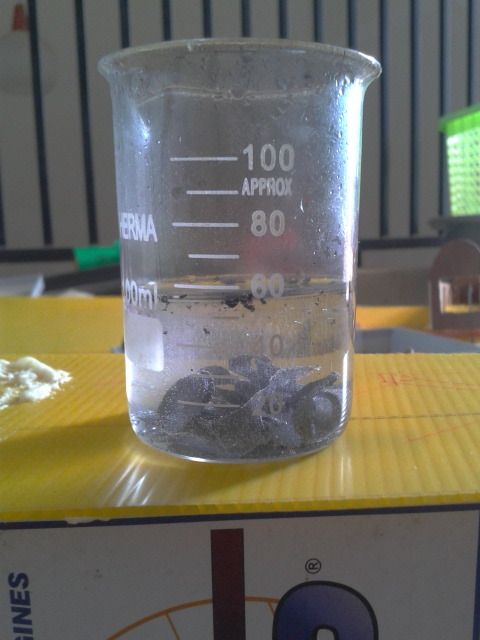

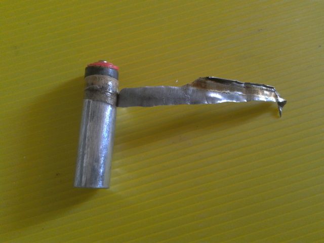

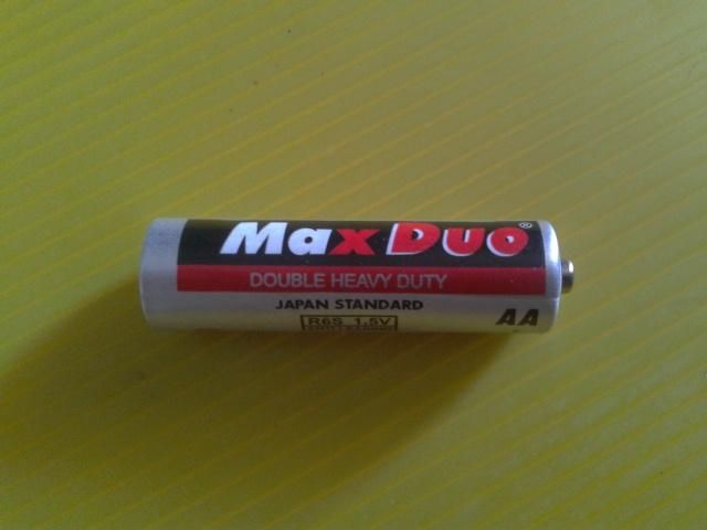

Battere biasa AA 1 atau 2 biji, sebaiknya yg buatan china, murmer juga kandungan logam Zn nya banyak
HCl (Asam Chlorida) 25 cc, bahasa pasarnya air keras timah, dijual bebas ditoko kimia dan alat2 pertukangan emas

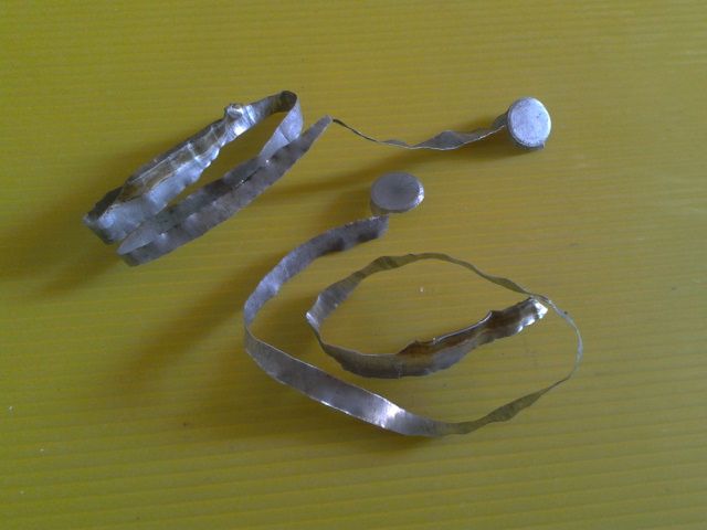

Kupas bungkus battere lalu bagian yg ini dibutuhkan (Zinc)

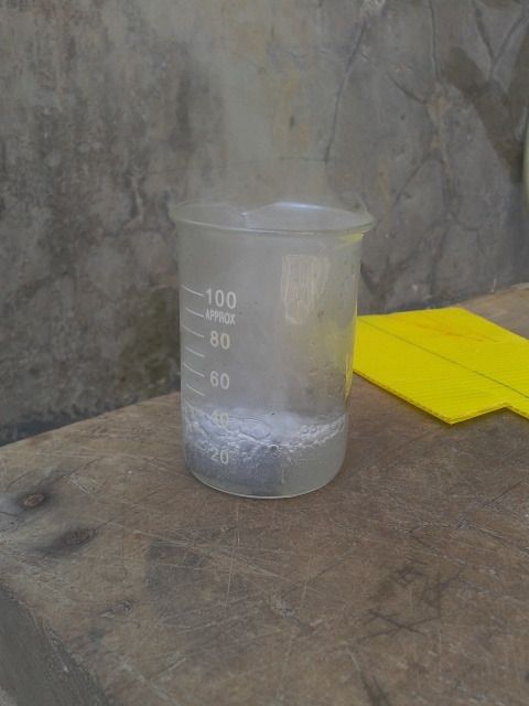

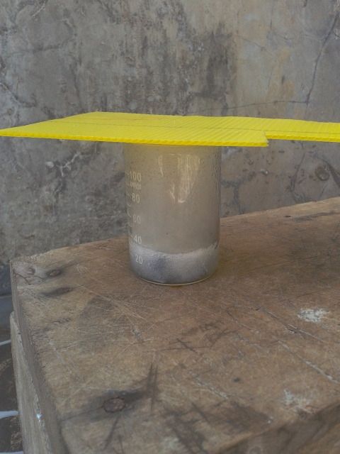

Masukkan logam Zink (dilakukan di tempat terbuka, asapnya bisa merusak paru2)
Tutup
30 menit kemudian, reaksi sdh berhenti (tidak terjadi lagi gelembung udara (H)

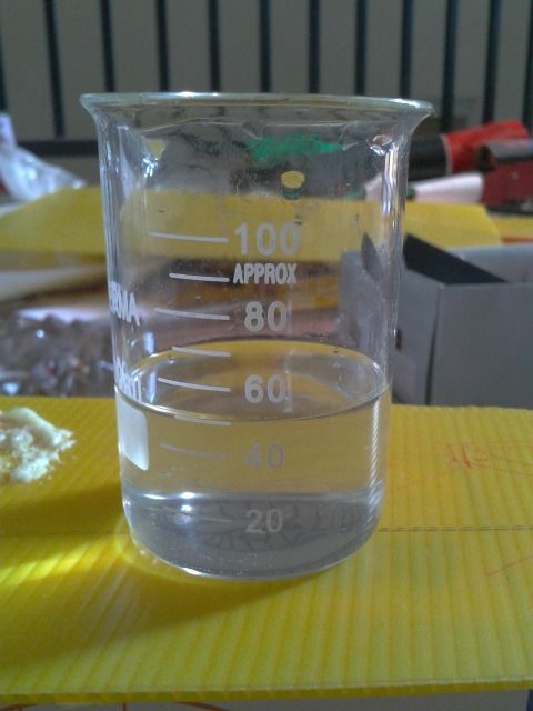

Tambahkan air 1 : 1

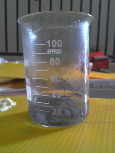

Saring dgn tissu
Siap pakai (masukkan kedalam botol biar lebih aman). Catatan : cairan ini sdh aman/tidak berbahaya lagi bila nyentuh tangan (kulit)

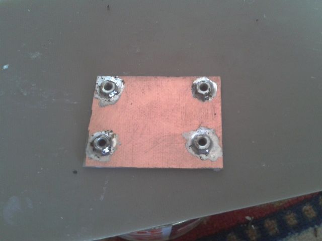

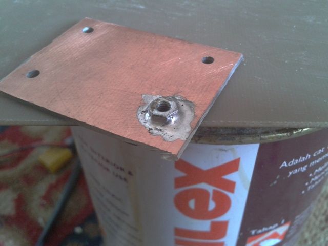

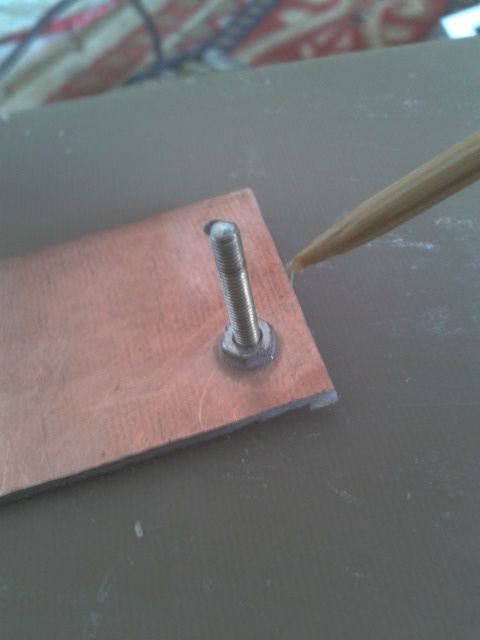

Contoh aplikasi :

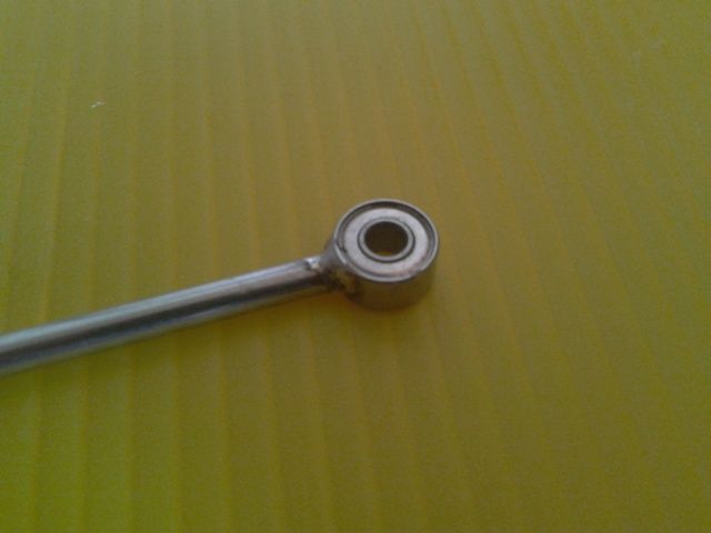

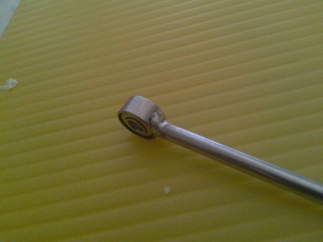

Bagian yg akan disolder hendaknya dibersihkan dulu (amplas halus) lalu oleskan pakai lidi/tusuk sate
Solder (yg saya gunakan 80 watt)
Bahkan shaft cd room dgn bering sangat mudah disatukan
Logam aluminium tidak bisa disolder
