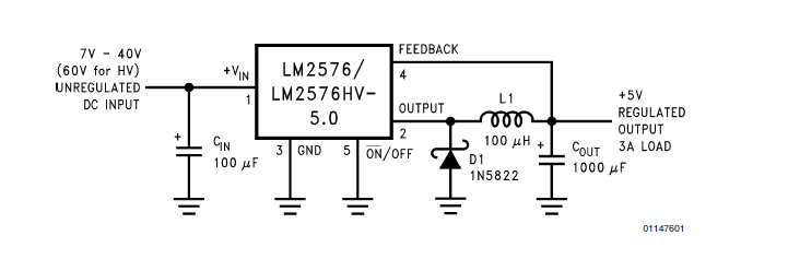

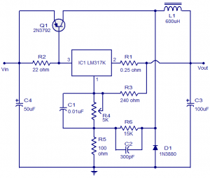

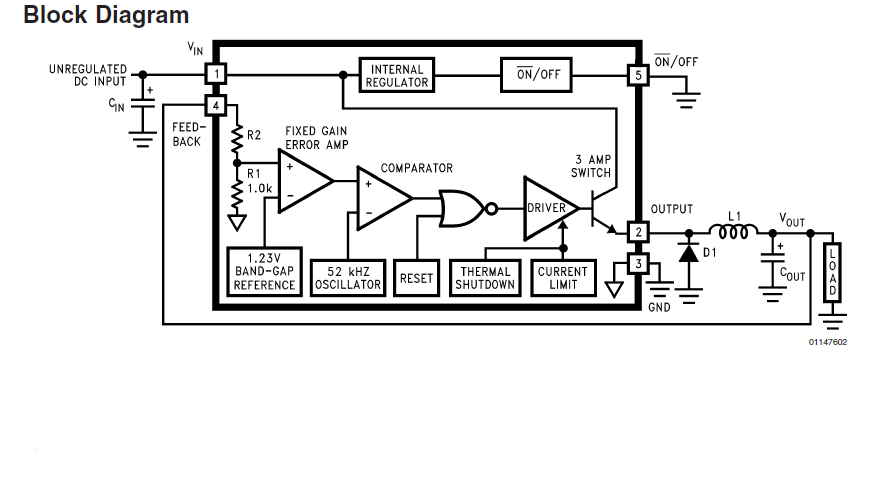

Rangkaian linier yg lebih baik dari LM 7805/7806 (dari segi effisiensi) dgn suplai arus 3A, voltase output bisa diadjust.
Versi switching
Blok diagram IC
sepertinya bisa ditambahkan rangkaian eksternal untuk suplai arus yg lebih besar
Versi switching
Blok diagram IC

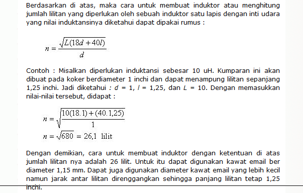

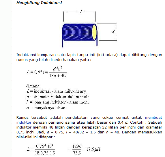

om unding....untuk merakit sendiri Versi switching L1 itu emailnya pakai yang berapa mm....melihat symbolnya L1 berinti udara(tanpa verit) dan diameter gulungannya berapa mm.

itu skema lengkapnya gambar pertama, IC kaki nya cuma 3 aja ya om?

Re: Regulator 6 volt buat RX
makasih om unding....dapet rumus lagi,soalnya dimadiun yang jual lilitan jadi keknya nggak ada..harus kumpar sendiri.soalnya saya tertarik merakit regulator Versi switching ...selama ini saya cuma pakai IC 7805 + TR D313.

wibawana wrote:unding wrote:Rangkaian linier yg lebih baik dari LM 7805/7806 (dari segi effisiensi) dgn suplai arus 3A, voltase output bisa diadjust.
Gambar 1 tersendiri rangkaiannya (pakai IC linier LM 317T)
maaf om, rangkaian 1 dan rangkaian 2 itu terpisah atau digabungkan antara 1 dan 2 ?
