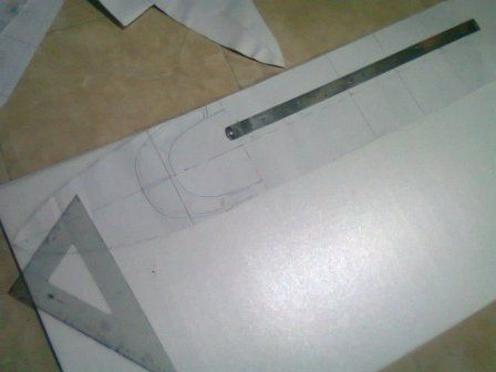

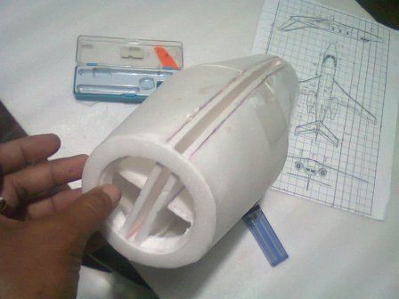

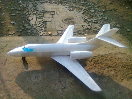

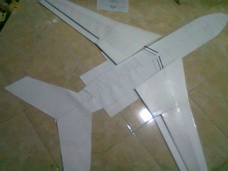

jadinya pingin buat Dassault Falcon 10 meskipun tidak begitu mirip dan plan ala kadarnya cukup oret-oretan di kertas manila sbb:
spesifikasi:
panjang sayap 160cm
panjang badan pesawat 160cm
bobot total :1500gram
motor 2X bm2409-10T
ESC 2XTOWER PRO 40A
LIPOBATH 3S 2200mAH 20/30C
PHROP 2X 7.4/8.4
LANDING GEAR 4
SERVO 6X9gg Mikro servo
bahan
3mm dan 6mm depron
lem styrofoam dan uhu
lem bakar

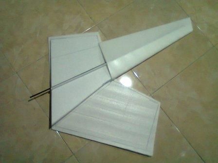

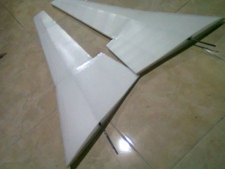

carbon tube wing spar 2x 5mmx40cm
plat aluminium 2mm
baut/sekrup secukupnya
triplek secukupnya
ruji-ruji becak/motor 3 batang
cat minyak secukupnya

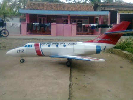

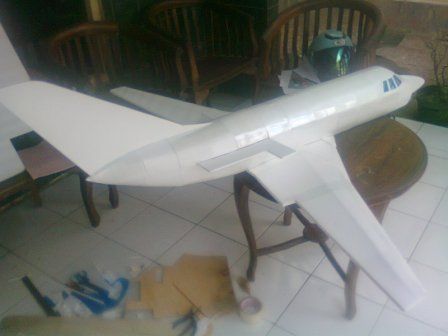

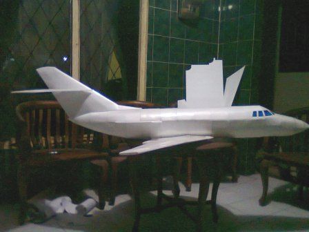

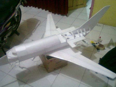

berikut penampakannya:

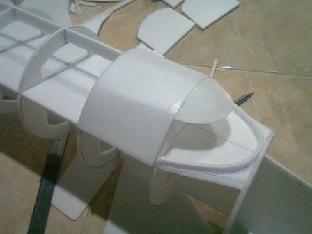

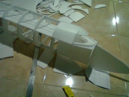

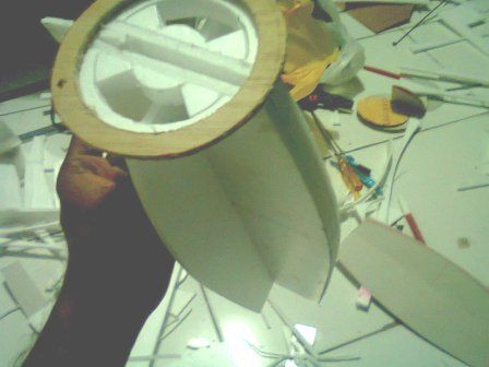

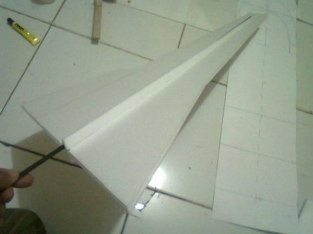

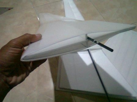

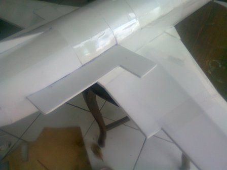

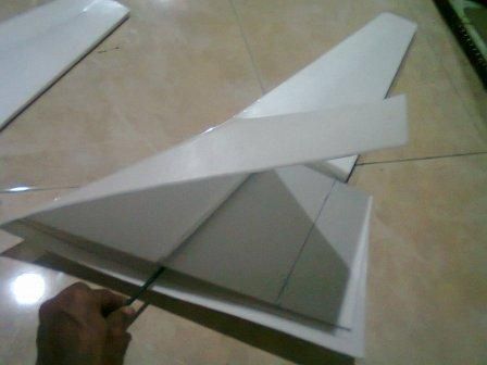

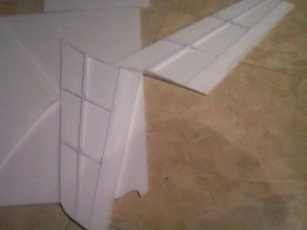

elevator

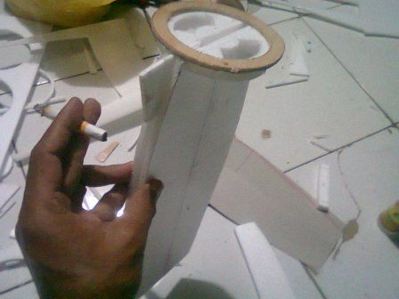

ISTIRAHAT DULU
LANJUT AH,...

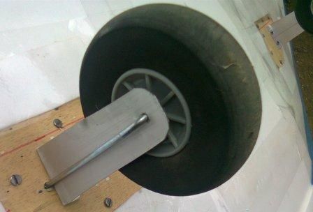

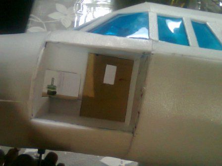

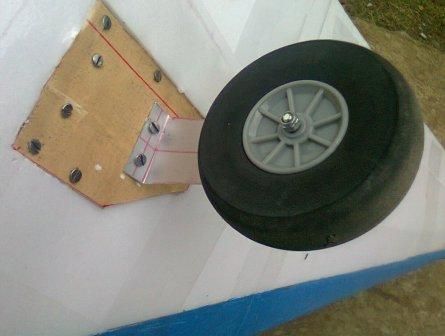

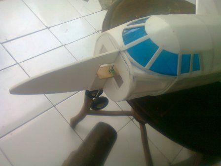

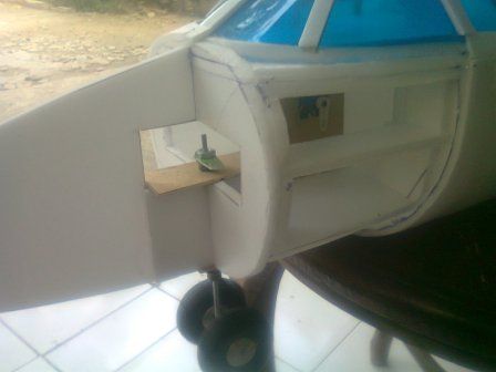

LANDING GEAR DEPAN DIPASANG TRIPLEK 3mm sebagai penguatnya
dikasih lubang kontrol untuk bongkar pasang servo ke landing gear
istirahat lagi

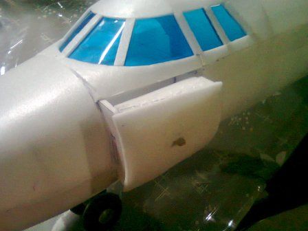

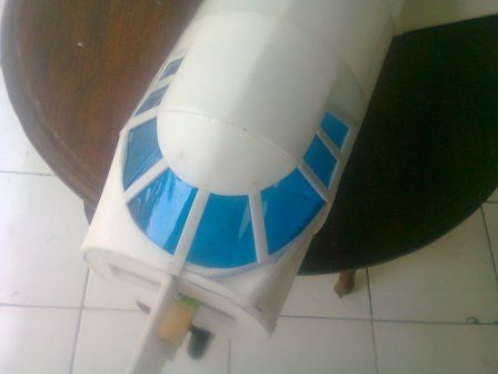

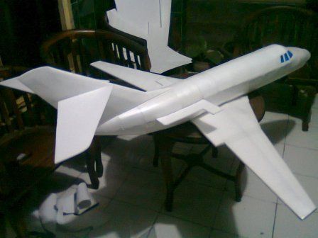

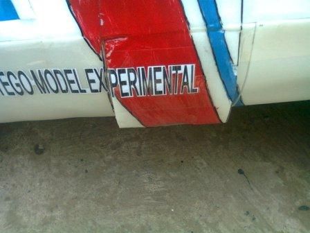

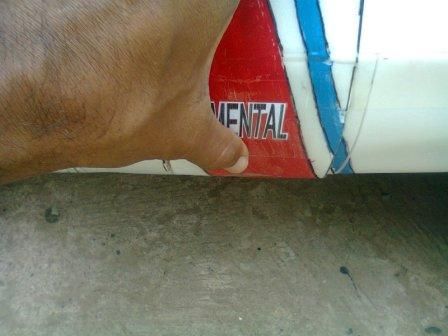

FINISHING

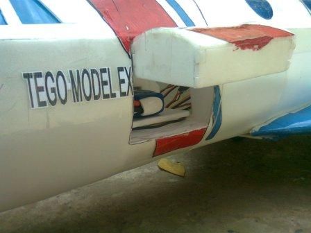

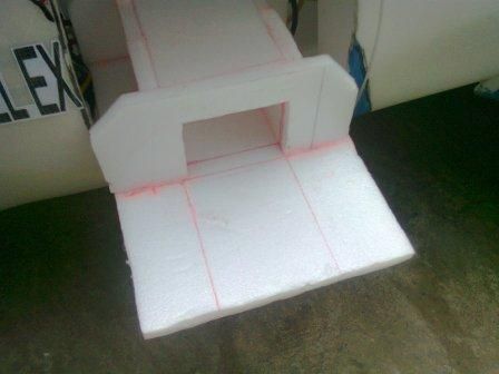

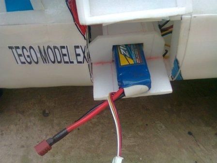

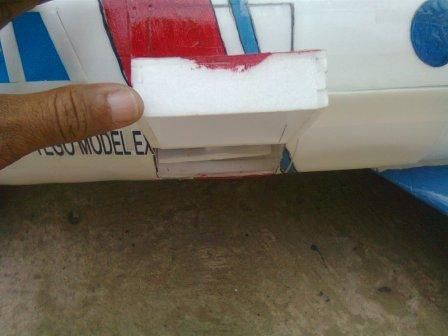

TEMPAT DUDUKAN BATERAI

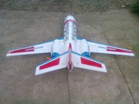

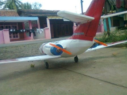

PEMASANGAN LANDING GEAR

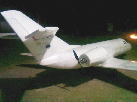

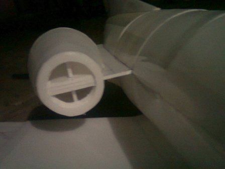

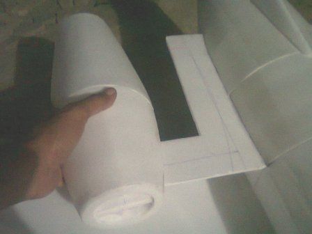

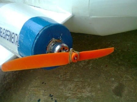

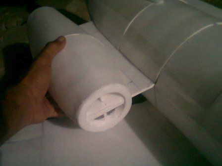

PEMASANGAN BRUSHLES MOTOR

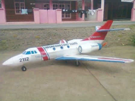

SIAP MAIDEN FLIGHT
