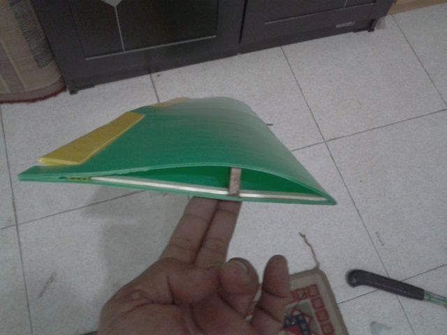

Sesuai dengan anjuran dari Pa Suhu dibuat high wing (tadinya mau buat low wing), dibuatlah wing dengan flat bottom dengan tinggi spar 12 mm.
jadinya seperti ini
Uploaded with ImageShack.us
bagian ekor sengaja belum dilem paten, rencananya memang demikian biar ada celah buat maintenance servo kalo ada masalah ...
tadi pagi sebelum ngantor sempat test terbang, dan hasilnya terbang cukup ngebut, controlnya enak (tidak seliar low wing) ...
