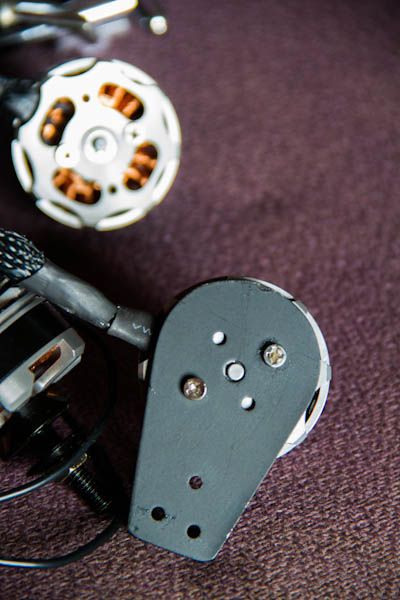

Saya pake desain frame yang dulu, berat total frame tanpa elektronik 255 gr , bahan alumunium 2024-T3

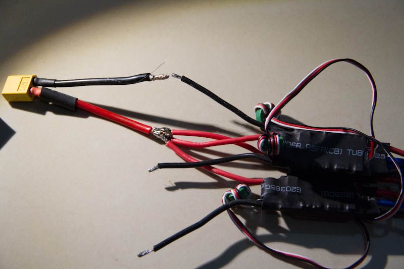

Untuk meringankan beban, daripada pake Power Dist-board, saya gantiin dengan solder bareng semuanya

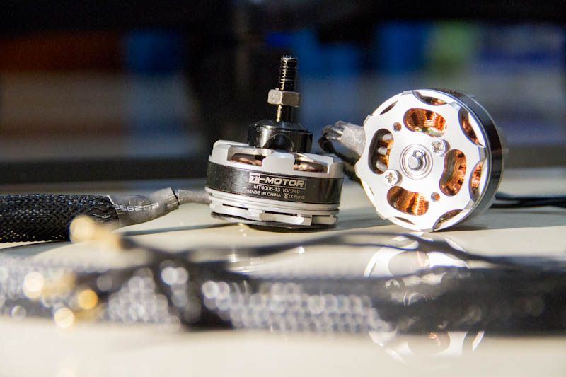

Motor 4006-740Kv, Mirip sama Motornya pak dokter ben. tapi ini powernya (katanya) lebih oke punya

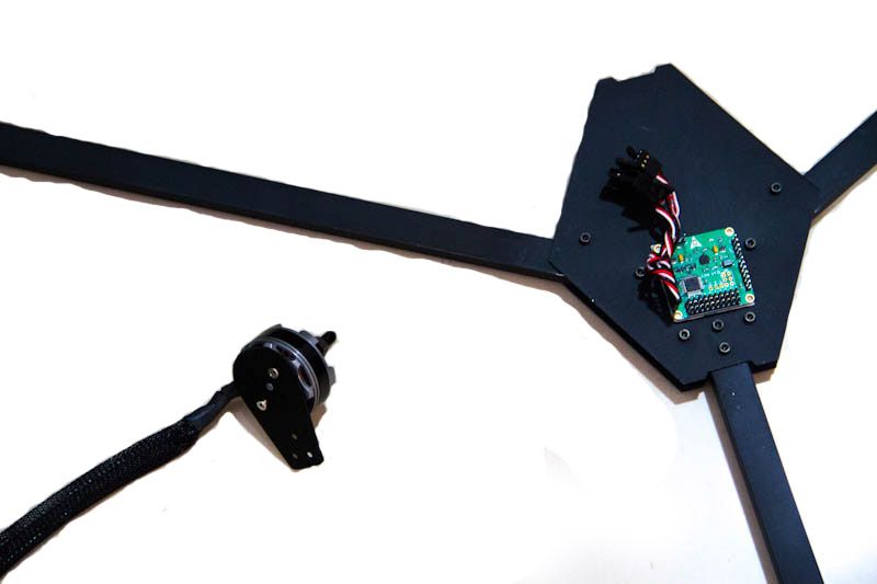

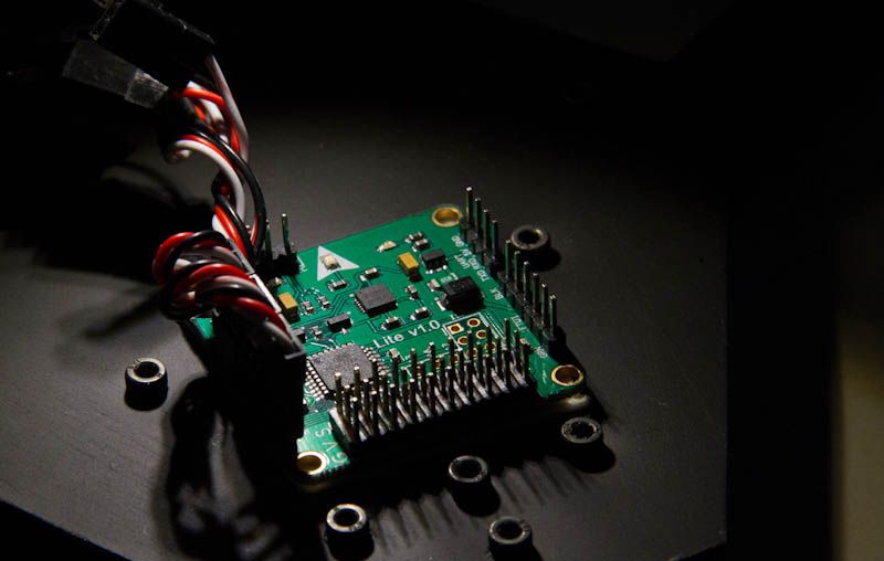

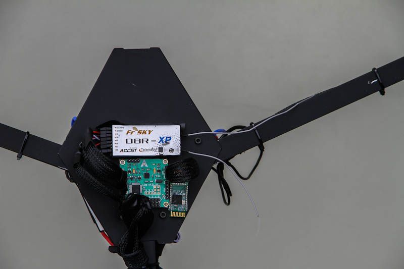

Multiwii Crius Lite, sudah terpasang di Tengah Frame

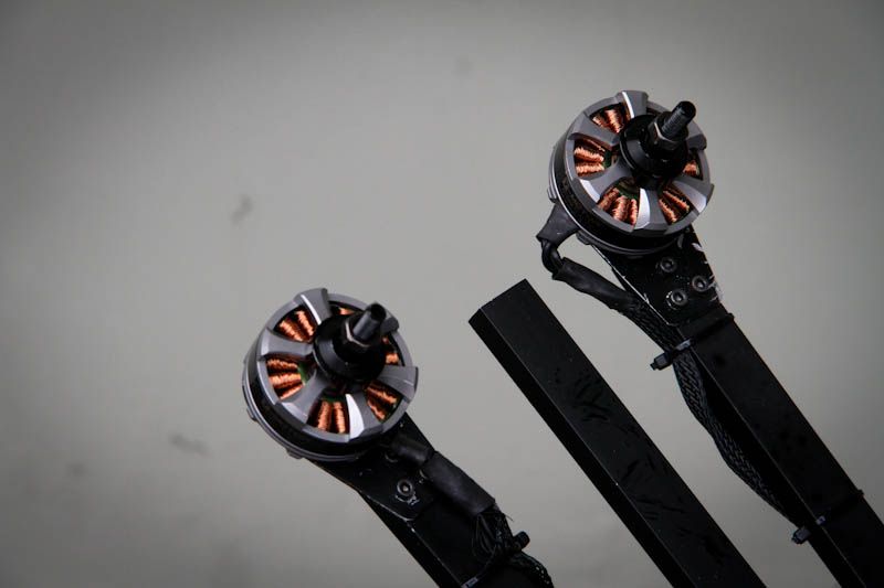

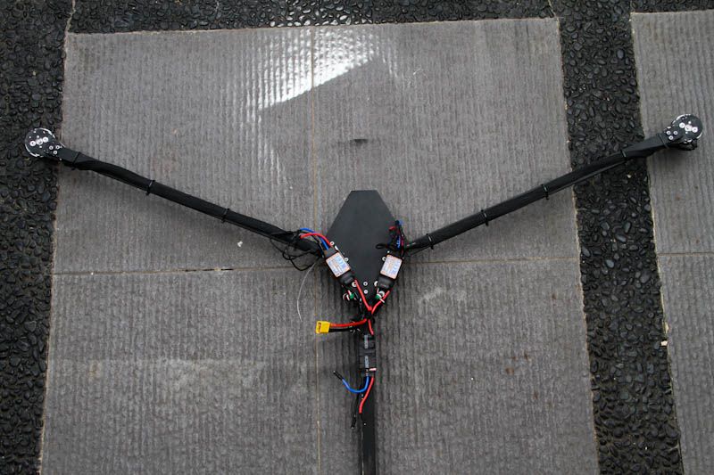

Motor sudah terpasang di motor plate

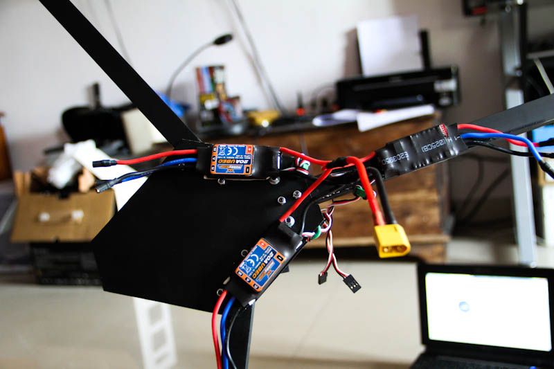

Posisi ESC di bawah aja,daripada di arm :-k

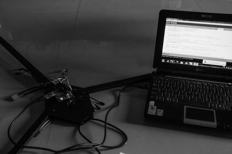

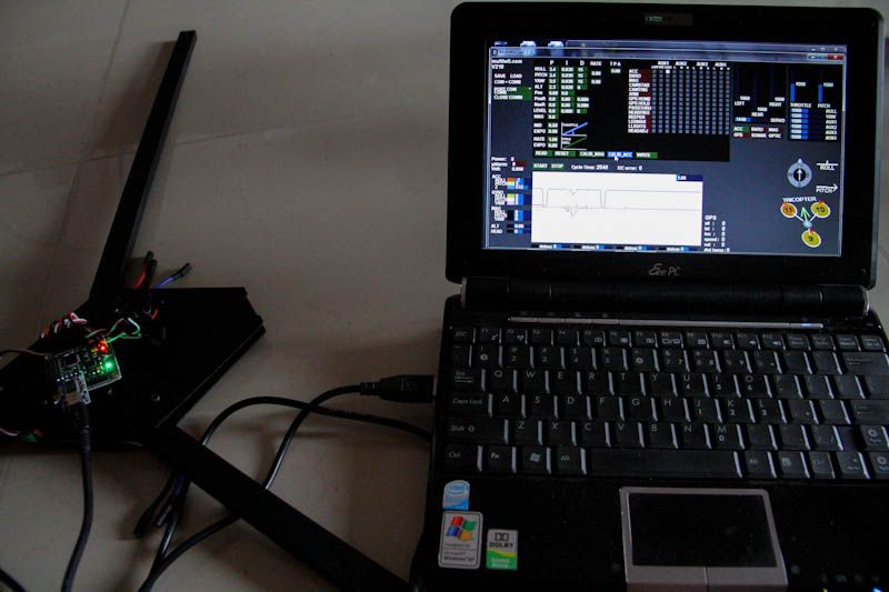

Colok multiwii ke Komputer, buat Ngeload Firmware sama ngecek apakah semuanya sudah terkonek dengan benar
Motor sudah terpasang,tinggal nunggu Yaw mechanism untuk tail :cup2
Kabel-kabel di tutup oleh wiremesh, biasanya buat PC biar gak kayak bom ruwet

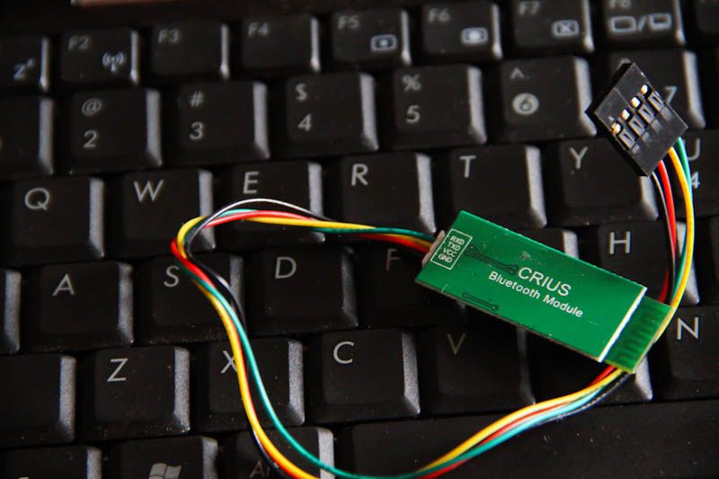

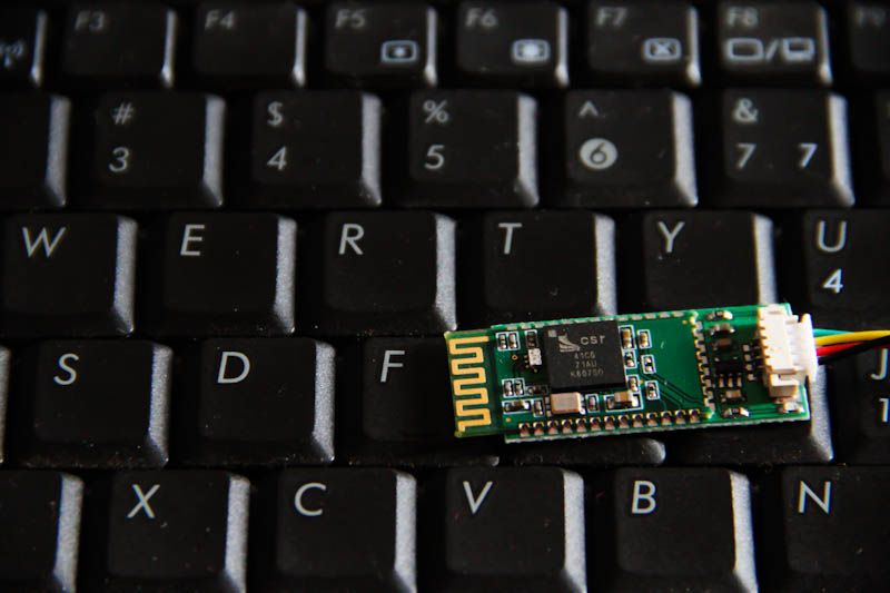

Salah satu perangkat biar gak repot nyetting colok komputer, Bluetooth Module. tinggal buka Hengpon set PID :dc1

BZ123456 wrote:Gua ikutin log lo blur.....awas solderan lo jelek banget....bisa copot di udara wakakakaka (kaya solderan gua lebih baik dari lo)
jelek2 ini ditutup kok sama di tebelin sampe Solder nya gak bisa ngelelehin lagi (ketauan soldernya jelek hahahaha) :-#

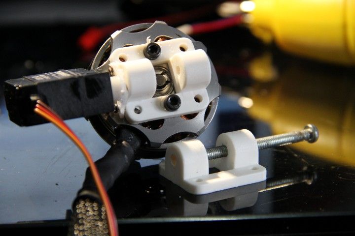

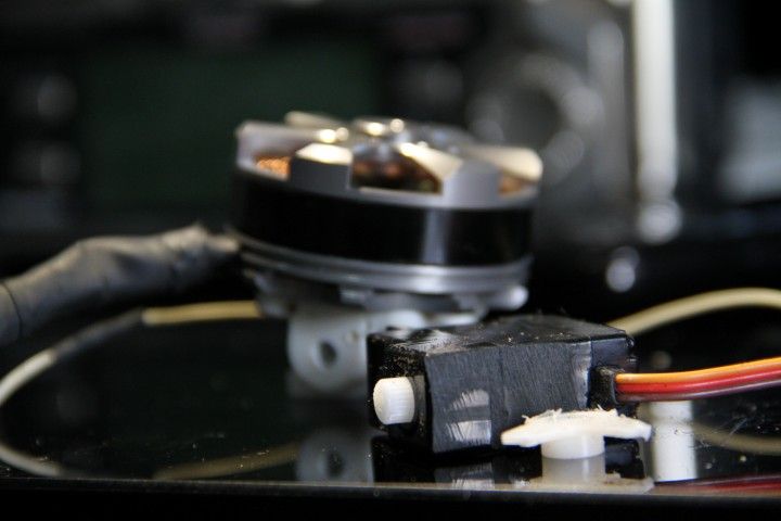

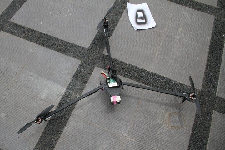

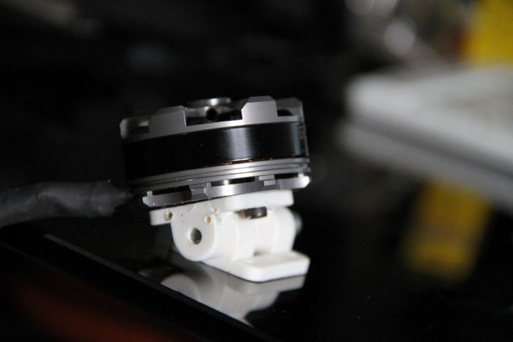

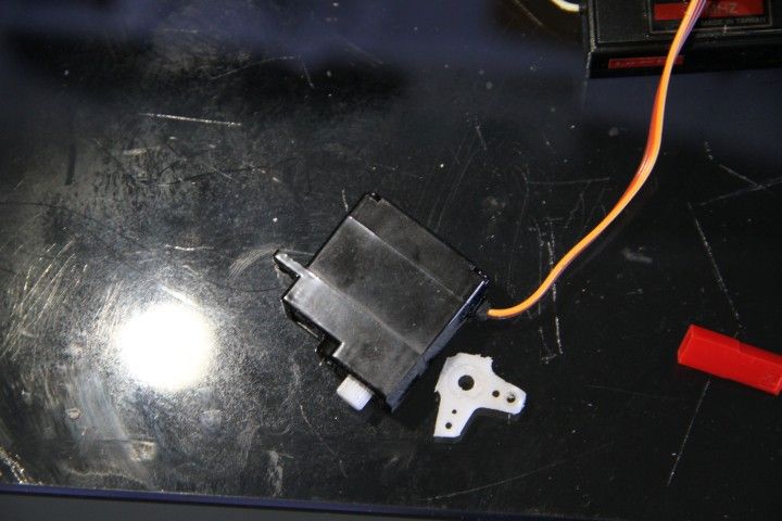

yang ditunggu-tunggu akhirnya datang, Yaw section dari tricopter ini :cup2
Menggunakan mekanik steerable nose pesawat
dan ujung servo saya potong biar bisa di pasang vertical di tail

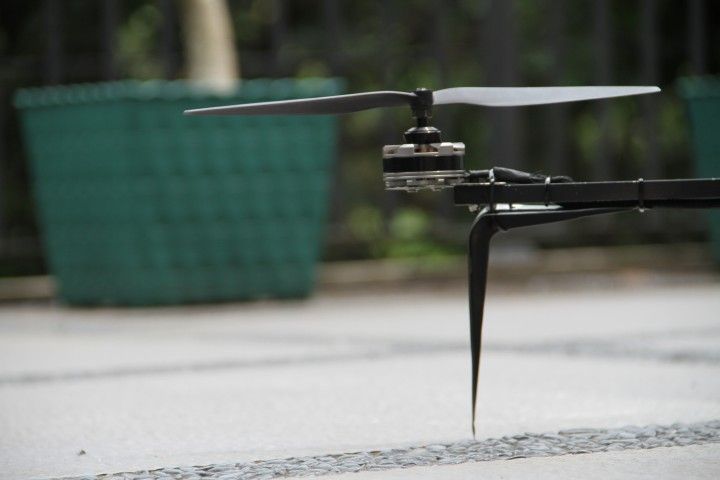

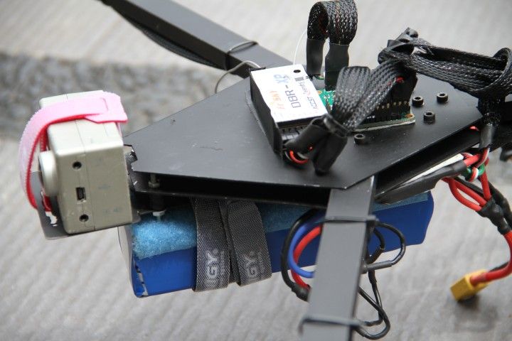

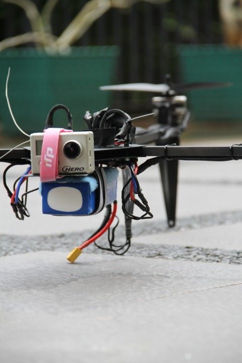

Landing gear, saya menggunakan siku buat rak. Keras banget. tapi hati2 kalau landing. bisa jadi paku :gg
Kamera Mount minjem dari Prototype design FAZ-TAV Nya abang fahmi
tinggal setting MultiWii, pasang propeller dan terbang
asoenhauw
mau tanya om, servo ke horn nya di sekrup ngga om? :?

Re: Another Tricopter Build Log : Light Tricopter V2
disekrup kok om,baru di pasang deh ke yaw nya.
