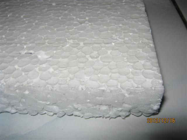

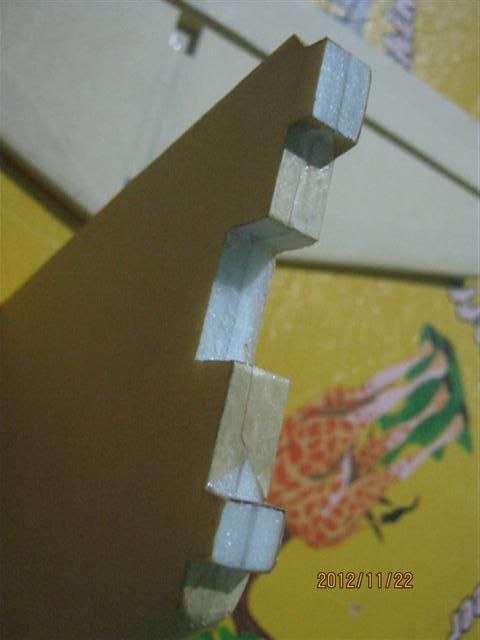

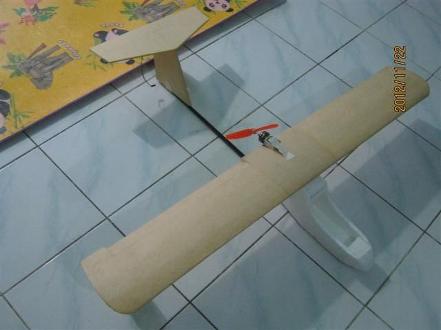

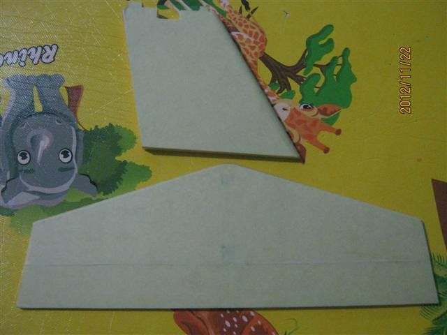

Wing & Fuselage dari styrofoam:
Setelah diukur & ditimbang, density-nya kira2 sekitar 11gr/ltr
Lalu dibungkus pake kertas samson:
Setelah diukur & ditimbang, kira2 sekitar 52gr/m²

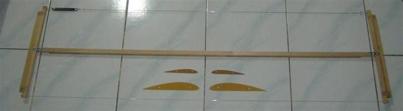

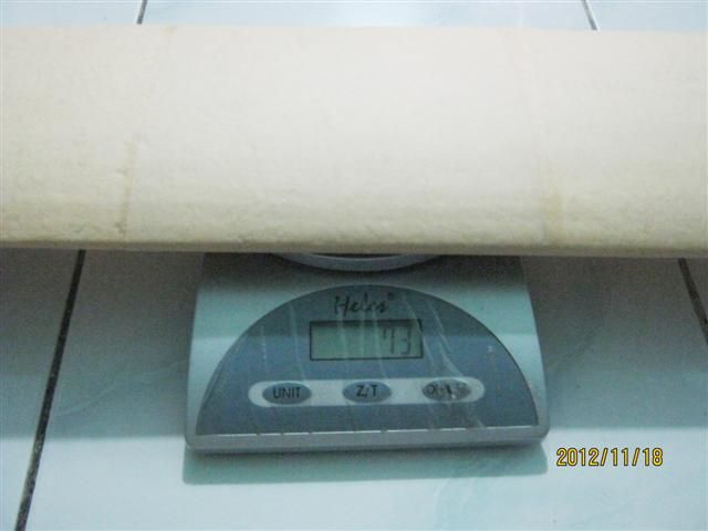

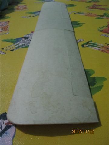

Wing dipotong pakai hot wire:

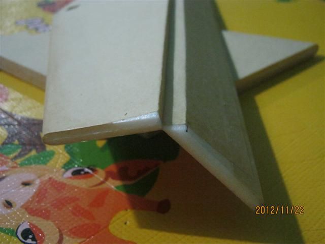

Wing setelah di bungkus dengan kertas samson:
Lumayan ringan, 73 gr:
Span 110cm, chord 17cm

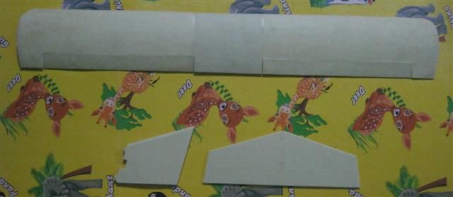

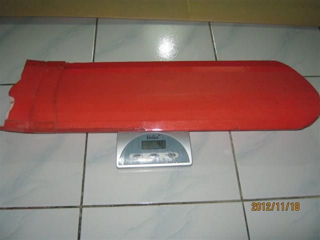

Padahal sebelumnya potongan wing dari polyfoam tanpa covering apa2 aja beratnya sudah 70gr:

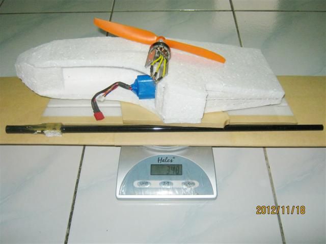

Span 120cm, chord 20cm (yg difoto tinggal separuh aku..... eh, separuh wing)
Berat sementara 345gr (belum termasuk Rx, servo & esc):
