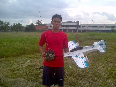

setelah sekian lama berpikir untuk bikin pesawat WAYANG 3Dtype F3P
sampe bikin postingan terdahulu..tapi ga bikin2
kemudian Nyicil beli komponen ( udah beli malah GA BIKIN BIKIN... ga sempet..bahan polyfoam ga punya )
setelah sekian lama nganggur akhirnya dapet juga polyfoam.... MARI KITA GARAP :yes
motor: hobbyking HD 2613 F3P/indoor
ESC: 10A
batre: 3s 450mah
servo 3pc: 9gr ( harus nya 5gr )
prop: sugest nya sih 8x4 ( cuma yg ada 7x4 )
pushrod: pake KAWAT tembaga kabel antena
control horn: pke kartu bekas kartu perdana ..di gunting saja bentuk horn pushrod
bahan utama POLYFOAM 5mm ( yg ketemu cuma ini )
cuma AIR brake yg di aileron pke 3mm ( potong hotwire )
SINGKAT KATA
TIDAK ADA Foto proses pembuatan .... bikin di kamar..hasil foto ga bagus...terus males poto.... di tambah ga ada yg foto in :hi3
bersambung ... mau makan dulu :kabur

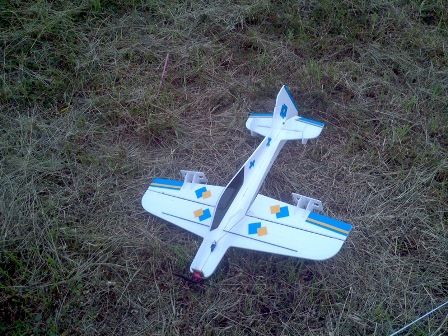

LANJUUUTTT
elektriknya numpul di sini
ini AirBrake nya ( klo ga ada angin..enak banget mainnya..tapi pas ada angin..mit amit deh )

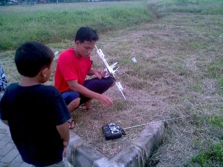

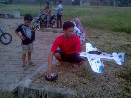

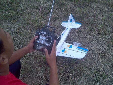

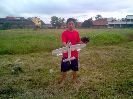

setting dgn TX futaba 6 frek Mhz .. klo pke frek Ghz .. RX nya ke degean :hi3
baru PERTAMA kali TAKEOff dengan cara gini, kaya pegang kepala bebek :hi3 . . .
terbang nya gimana
waduh oini anak siapa yaaa..TX di toel toel :tmb
KEsimpulan dari main pesawat model F3P + AirBrake....
di saat TIDAK ADA angin ini pesawat enak banget.. nge rol nya stabil
tapi tadi main pagi dan sore..pas sore angin lumayan kencang..... klo pke pesawat biasa kayanya enak2 aja..tapi pake pesawat ini... rada rada risi.. apa mungkin karena airbrake ya ( karena disain airbrake ini biasa untuk indor )
