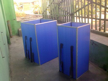

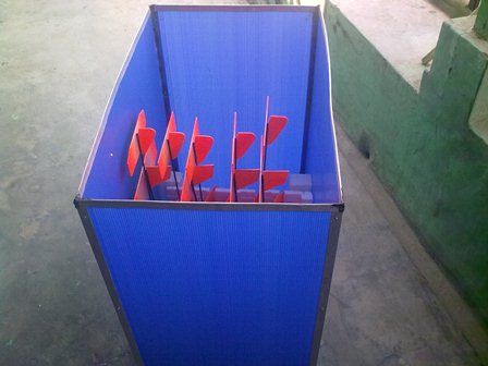

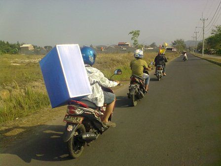

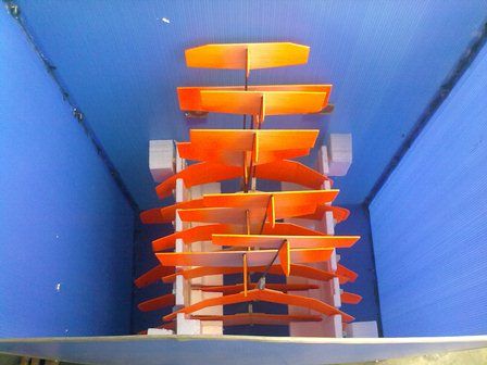

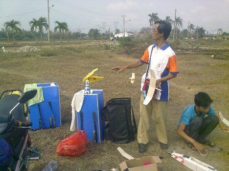

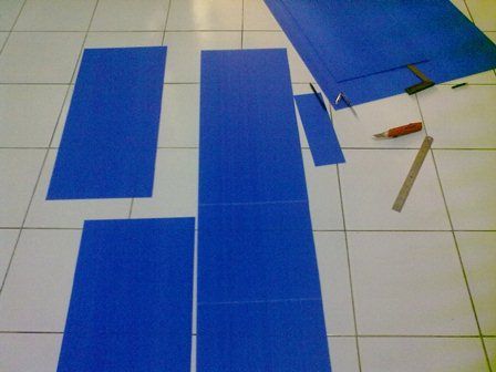

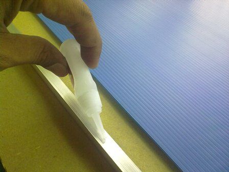

berawal dari sulitnya bawa pesawat jika main di tempat jauh ....
dan stok coro yg masih banyak .. maka terpikirlah untuk bikin TAS aja ... ( karya lama yg lupa di SHARE )
kali saja ada yg ingin bikin TAS untuk bawa2 PESAWAT dan naik sepeda motor

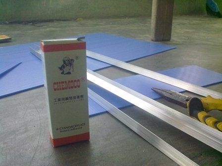

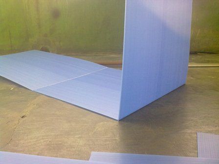

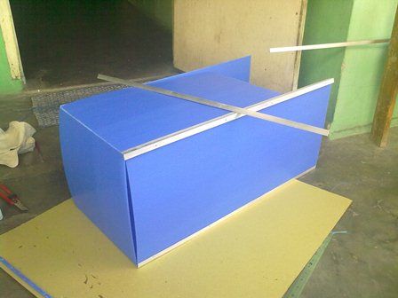

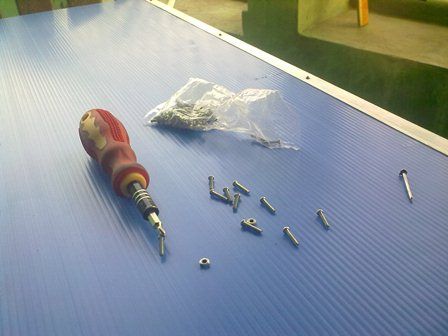

bahan:

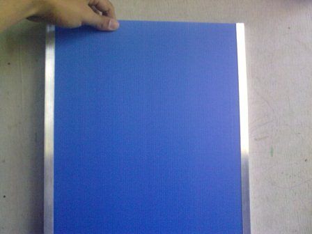

coro 2mm
almunium L / siku untuk bingkai

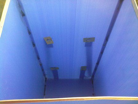

LEM CA dan HOTGLUE ( sekedar nempel karena akan di baut juga )
kain agak kuat..buat tali nya (saya pakai kain jok motor/mobil )

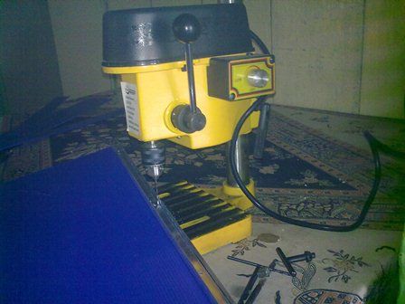

alat bantu:
penggaris besi - cutter - penggaris kayu - obeng - baut- BOR ( untuk lubangi Almunium siku )

yang softcase hitam itu juga bagus om.. buat sendiri kah ??
keren2 pak guru, bkalan saya tiru .............
share semualah hasil karyanya jgn pelit2............
soalnya yang namanya pak guru pasti ide kreatifnya tinggi sekali................
masih ada 1 produk dari coro selain pesawat yg belum di tampilakan >>SCORING BOARD ( papan score ) lumayan buat yg main Volly . badminton dan lainnya ) jadi lebih kreatip lagi deh ... cuma ga bisa terbang om
yg Hitam beli bahan dan rancang sendiri tapi JAHIT nya di tukang JOK .... ( ga bisa jahit ) ..itu ada kantong remote ..( jumlah semau kita sih ) .. bahan dari kain untuk terpal mobil pick up
