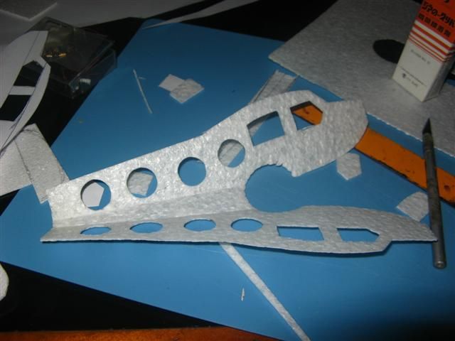

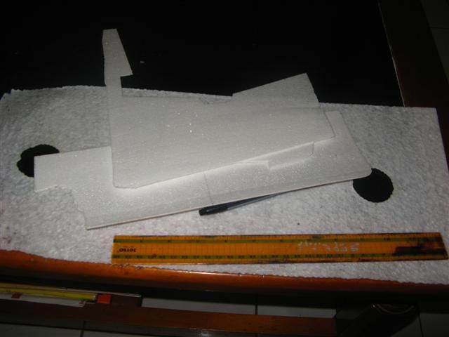

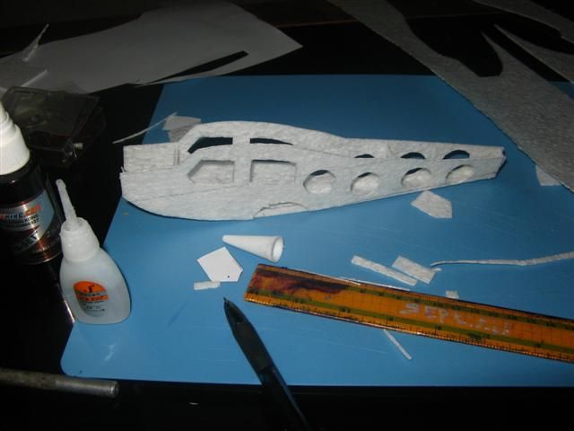

Menggunakan bahan2 "sisa", lebih tepatna sampah yg belum sempet dibuang
target :
Wingspan 28 cm
wingchord 10 cm
body 26 cm
target AUW 9 gr
target wingloading 3,2 gr/dm2
rencana power plant, direct drive motor brushed 6mm dg prop 1 inch (pitch gak tau, gak ada keterangan)
2 channel , actuator ( rudder aja)
bikin body, rencana profil gak jadi, gak menarik, mending full fuse aja (dibolong2in supaya ringan)
body dibentuk

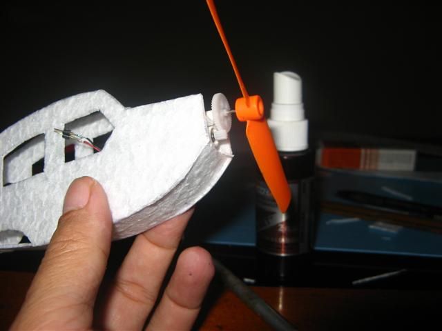

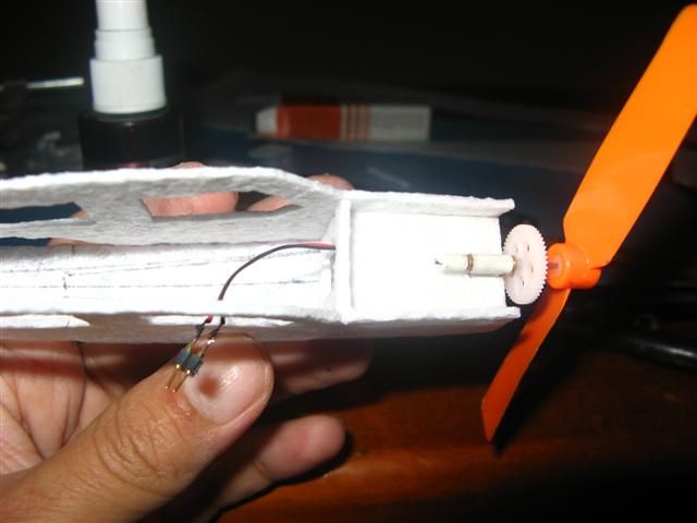

setelah body ditimbang, wah lebih berat 2 gr dari yg profil, ya udah powerplant ganti pake gearbox GPS-6 dg prop 4025 ajah
