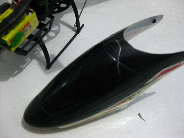

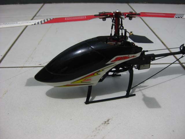

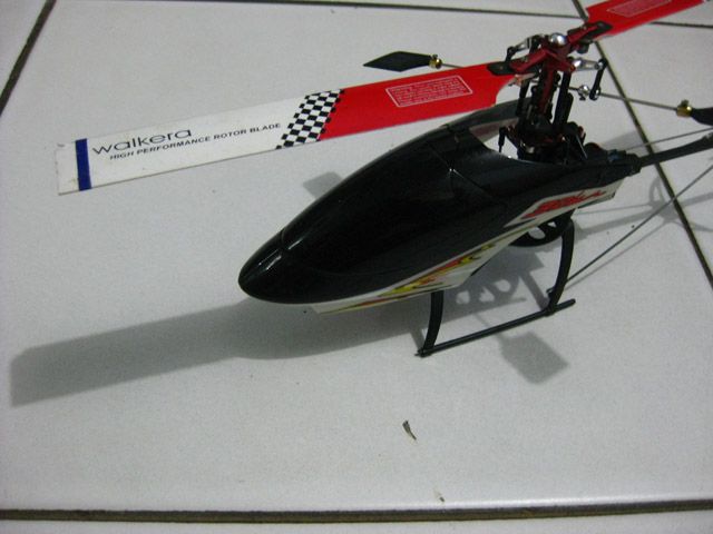

Saat pertemuan pun tiba, dan heli pun berpidah tangan.. kondisinya.. aduh, kasian sekali.. berdebu, dengan berbagai bercak lem dan retak dimana-mana..
Dengan hati-hati saya bersihkan dan saya periksa, apa saja yang rusak.
Karena Battery-nya tidak ada, saya tidak bisa chek kondisi elektroniknya..
jadi yang terlihat saja yang saya akan ganti..

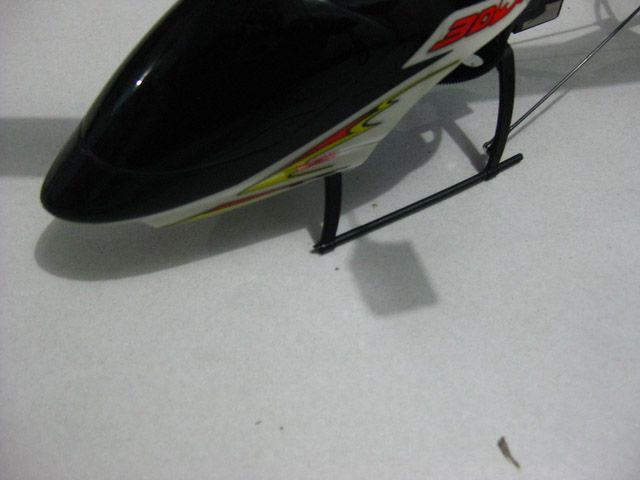

Kanopi Pecah

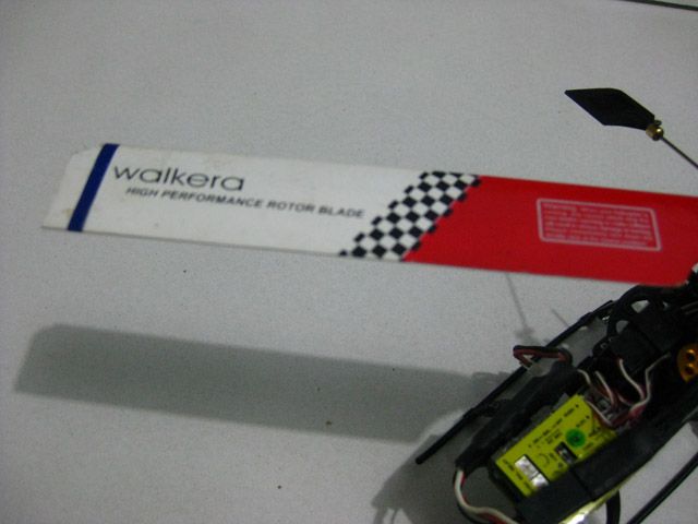

Blade terpotong ujungnya.. katanya sih masih bisa terbang..

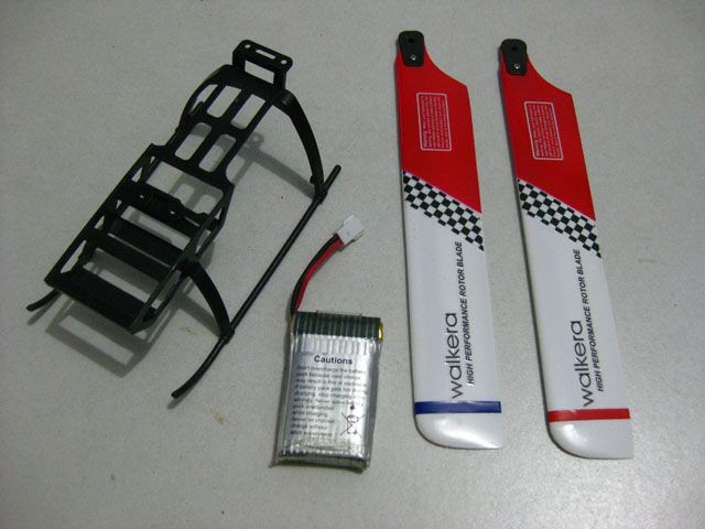

Landing Skid patah, nggak masalah sih dalam terbang.. tapi kok nggak enak liatnya..
Setelah bersih, saya coba browsing diinternet untuk mencari part heli tersebut..
4G6S nama heli tersebut.. dan dia sudah discontinu..
saya bingung gimana nyari sparepart-nya ?

Setelah lama saya nyari, akhirnya ketemu di suatu HS lokal dan di luar, lalu saya order yg penting aja dulu.. seperti Battery dan main blade..

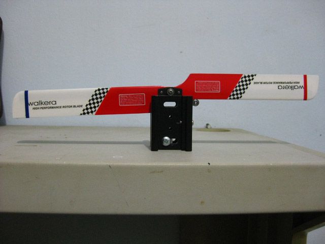

kunci masalahnya ada di getaran.. kesimpulan saya, klu blade nggak balance sudah pasti akan muncul getaran.. pengalaman di heli 4 Chanel saya..
Hari demi hari, saya tunggu pak pos datang ke kantor saya.. dan seperti biasa, klu pak-pos-nya senyum-senyum pasti bawa paket buat saya.. dan horeee... paketnya datang... :hre pak pos cakep deh... :cta
Begitu sampai di rumah, dengan semangat 45 saya mulai balance main blade dan ganti landing skid yang kebetulan aku beli buat nambah berat paket biar free of Charge.. he.. he.. he..
Main blade aku balance, sedikit isolasi di salah satu blade... dan hasilnya sempurna..
kebetulan soal balance blade, aku sudah belajar saat main heli 4 chanel..
Saya rasa caranya pasti sama...
Sambil balance main blade, saya charge battery.. dan saat battery penuh.. semua sudah terpasang rapi...
tinggal test terbang...

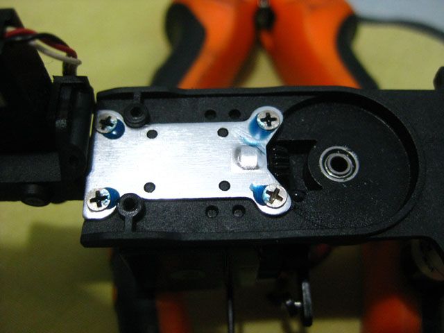

Saat test pertama.. semua servo bekerja dengan baik.. motor, pitch dan gyro masih sempurna.. aku senang sekali..
mulai test terbang dengan trottle 15%.. waduh helinya kayak kuda lumping.. muter-muter dan loncat-loncat...
apa jempol saya yang salah ya ? :hmm maklum baru pertama main 6 Chanel...
pelan-pelan saya perhatikan setiap gerakan dan putaran yang terjadi... hasilnya...

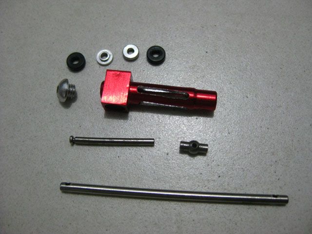

- main-shaft bengkok
- main rotor nggak center lagi
- karet rotor udah longgar sekali
- Fly-bar udah nggak lurus
Pantes saya sudah berusaha terbangin sampai sebulan, belum beres juga.. akhirnya saya berburu lagi.. untuk part kedua..
Sambil nunggu part datang, sekalian bongkar dan di bersihin semua.. sampe gear di beri pelumas dan baut di treatloc..

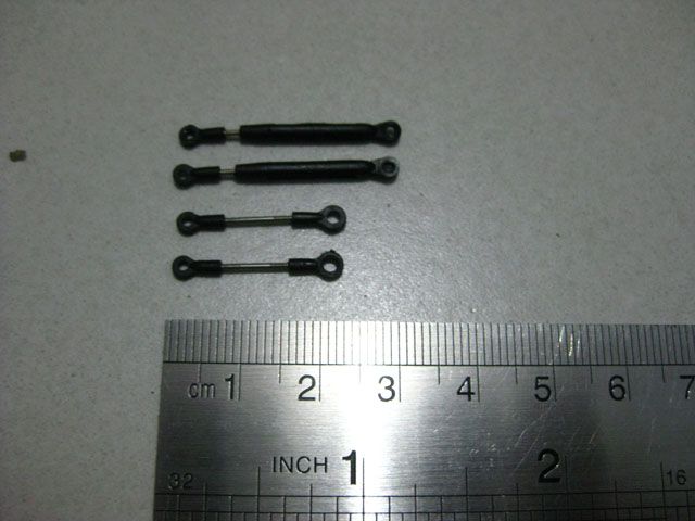

begitu juga ball-linked juga di ukur ulang.. berhubung nggak punya caliper, jadi pake penggaris.. he.. he..
