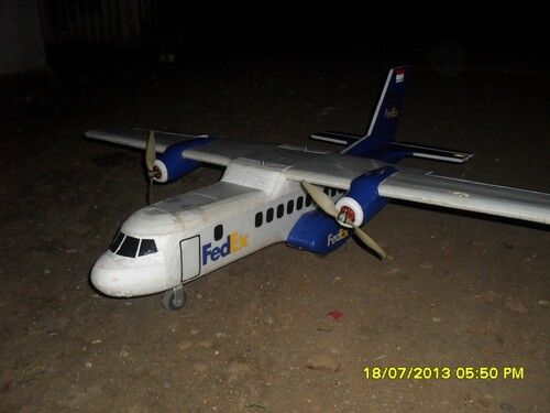

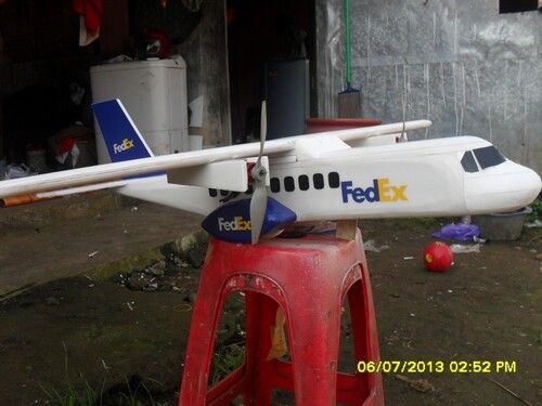

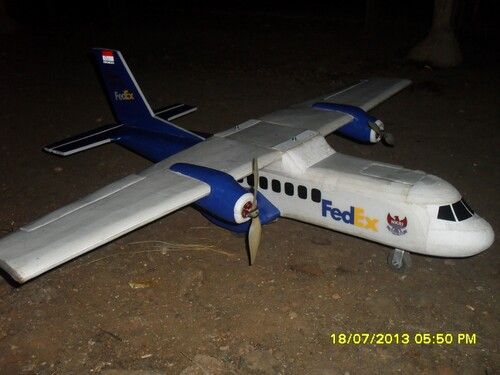

Sesuai judul saya mau minta ijin upload home made kloningan CN-235 pak sutavijaya.
Spesifikasi sebagian besar sama dengan CN-235 pak sutavijaya di postingan http://gaero.org/forum/viewtopic.php?f= ... sutavijaya cuma wingspan saya tambahin 5cm dan fuselage 10cm.Material dari polyfoam 10mm.
Untuk dapur pacu:
2X brushless emax CF2812 1600kv
2X ESC red brick 30A
lipo 2200mah 3S
dan propeller pakai APC 7x6
Untuk AUW belum terdeteksi karena belum sempat pinjam timbangan dan seperti biasa kalau bikin pesawat mengandalkan ilmu penerawangan :gg
Maaf proses pembuatan tidak sempat terdokumentasi dan jadinya langsung seperti ini sebelum ada landing gearnya.
Setelah finishing dan landing gear terpasang hasilnya cuma seperti ini

joko k wrote: Setelah finishing dan landing gear terpasang hasilnya cuma seperti ini
[url=http://s1175.photobucket.com/user/josaphney/media/SDC10405_zps7b8738d9.jpg.html][img]
Waduh, segini cakep dibilang "CUMA" segini... :mtp :mtp
