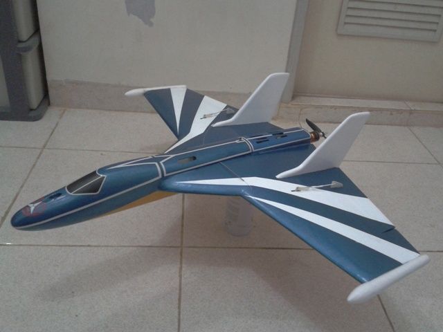

coba buat pesawat baru sekaligus jadi suami SIAGA ,
berawal dari plan,
plan asli,
ws 70cm
fs 62cm,
menjadi
ws 80cm
fs 70cm
corat coret di lembaran foam 1,5 cm
potong-potong
dicover pakai kertas craft dan kertas layang
tampak bawah
disatukan dan seting elevon sekalian nemenin istri bikin kue :gg ...
ditimbang,
400gr
ready to fly . . .
yang nemenin
maiden setelah kelahiran putri kedua saya . . .
:cup2

Saya juga ada bikin pakai depron dengan WS 45 cm, Motor TP Black (lilit ulang.. maks 17A), prop 7x6 ,Baterai 2 Cell 1300mA.... (berat cuma 375 gr)..... cukup 1/2 trotlle maburnya sdh bikin jempol gemeteran....
Penampakan sebelum di cover
Penampakan setelah di cover pakai lakban warna + isolasi bening
:hmm karena keracunan berat...buat lagi dech dengan WS 50cm (RTF berat 425 gr dengan baterai 2 Cell 1300mA) dan WS 90 cm ( RTF 879 gr baterai 3 Cell 1300mA), pakai bahan campuran coro+depron....
yang dua ini belum maiden... rencananga mau dikasih Landing gear dulu....
Salam..

tekhnik cover mengcovernya :mtp :mtp
gimana caranya biar gak mengkerut tuh om :hmm terutama yang ngelengkung-lengkung :hmm
Posts: 4021
Re: Funjet
Yang suka kebut2an asik nih funjet... lanjut om projectnya
HUTOMO123
Posts: 159
Joined: 07 Mar 2012, 06:34
Location: Tegal ; pekanbaru (langgam, ukui, cerenti) ; S.Dareh ; Padanglawas..... skrg di Samarinda
Re: Funjet
Post by HUTOMO123 »
denysafari wrote:tekhnik cover mengcovernya :mtp :mtp
mengcovernya pelan pelan dan bertahap dari ujung yg mau di cover, lakbannya di tempel sedikit demi sedikit sambil di "urut" pakai telunjuk dan kalau ketemu yg melengkung agak di tarik.... memang harus sabar om...

Pakai baterei 3 sell 2200 mAh 35C berat total funjet saya dibawah 600 gram :gg
