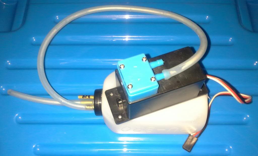

Sementara baru pompa yg sdh mendarat dan siap pasang, pompanya seperti ini, yg dipasangkan dg fuel tank 120cc.
Brapa menit ya kemampuannya menghasilkan asap ? Bagaimana cara mengecilkan keluaran pompa ini ? Karena kalo ditest secara terus menerus dalam keadaan slang normal, 120cc habis hanya dalam wakyu 30 detik saja.
Selain tangkinya yg terlalu kecil, pompa juga bisa dipelankan dg travel adjustment dari remot. Tapi kadang pompanya malah tidak berputar kalau travel adjust nya terlalu kecil.

Posts: 3445
Re: Lamanya menunggu pesawat berasap
Untuk mengurangi debit mungkin bisa dengan cara di cekek pakai kran aquarium yang dipasang antara luaran pompa ke arah muffler jadi kurang lebih nya kaya gede kecilin air ledeng atau bisa juga tegangan pompa dikurangin tapi jangan terlalu banyak karena berbuntut motor malah jadi panas dannakan berakhir dengan motor is dead ..... :hi3 ..... Selamat mencoba mohon maaf kalau saran saya ini tidak bener ada nya ....
