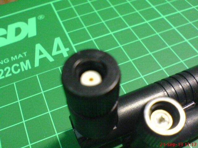

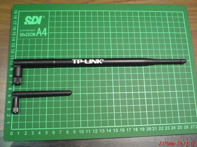

mungkin bisa dipakai , antena wifi , apalagi yg ber'gain' besar (8db) , ini saya dapatkan ditoko asesori komputer-wifi dan antene ini ada 2 macam , 5db dan 8db (kalo bawaan modem wifi dari brand tsb adalah 3db)

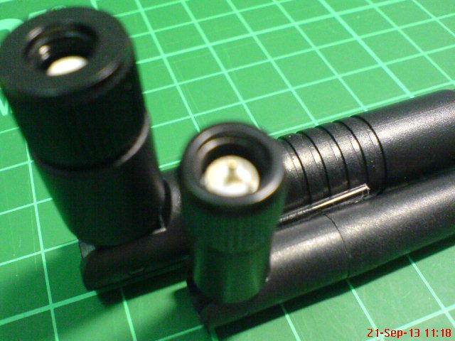

tapi ada beda dikit , dan ini HARUS diperhatikan , pada antene wifi , konektornya adalah RP-SMA
dengan bagian konduktor tengahnya 'lobang' dan pada antene bawaan dari modul 2,4G (orange) adalah SMA (bagian konduktor tengahnya ada 'pin'
jadi , untuk modip , jangan lupa , pada bagian tengah diberi 'pin' dari kawat tembaga untuk jumper/penghubung antara bagian modul ke antene.
...semoga bisa bermanfaat......karena dgn asumsi antene dgn gain yg besar=range jauh dan swr ratio yg rendah

hati2 beam patternnya jadi seperti donat gepeng, walau jangkauannya lebih luas tapi "sudut pandang" antena jadi sempit.
sama seperti lampu senter jadul, ketika di dibikin fokus lebih kecil sinarnya lebih terang, tapi luas area yg disinari menjadi kecil.
pas terbang usahakan pesawat ada di beam patternnya antena tx.
contoh ketika pesawat agak berada diatas kepala dengan kedudukan antena tegak lurus, maka penerimaan receiver makin kecil.
triknya posisikan tx antena biar "nyorot" ke receiver.
ini salah satu sebab kenapa tx di pasaran gak pernah dikeluarkan dengan antena lebih dari 3db

selama range frekwensi sama, antena boleh ditukar. kalo beda jgn nanti vswrnya tinggi, tx jadi jebol.
spektrum wifi dengan tx buat rc ada di jangkah frekwensi yg sama, hanya saja perhatikan reply saya yg sebelum ini soal beam pattern.
