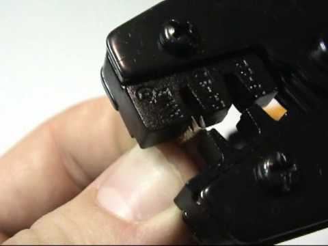

Iya .. aku sudah pernah dgn cara itu tapi tdk rapi juga, kalo aslinya khan seperti pakai tang klip gitu ya bisa rapi bulat dan rapet dan kuat... kira kira alatnya seperti apa ya?
panjitohaga

Crimping tool namanya om seperti ini:
butuh latihan memang supaya rapih, "bisa karena terbiasa" :)

tuh ada alat khusus nya
tapi klo saya
selama ini saya rapih kok :hi3 :hi3
pake tang yg ujung nya lancip

panjitohaga wrote:Crimping tool namanya om seperti ini:
Heehee....mantap ini nih yg kucari... :hre
makasih Om Panjitohaga...
siap meluncur ke Ace Hardware ada kali ya...
