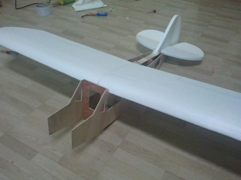

lagi buat sawat piper cub dengan triplex nih..mantab
rancangan nyontek mbah google
material gabus + triplex
RC turnigy 9x
motor emax
ESC 30 A
di training oleh prof aris setiawan..matur suwun nggeh.. :yes

pake tipe tanpa sikat :snm alias brushless om..medium tipe
speknya :
bentang sayap 1 meter
panjang bodi 60 cm
motor brushless FE2812
propeler pake 86
batrenya zippy 1800 mah
esc 30 amp
servo pake 4 biji yang 10g
pake y cable
sekarang sudah 95% konstruksi
gambar nyusul.. :dc3

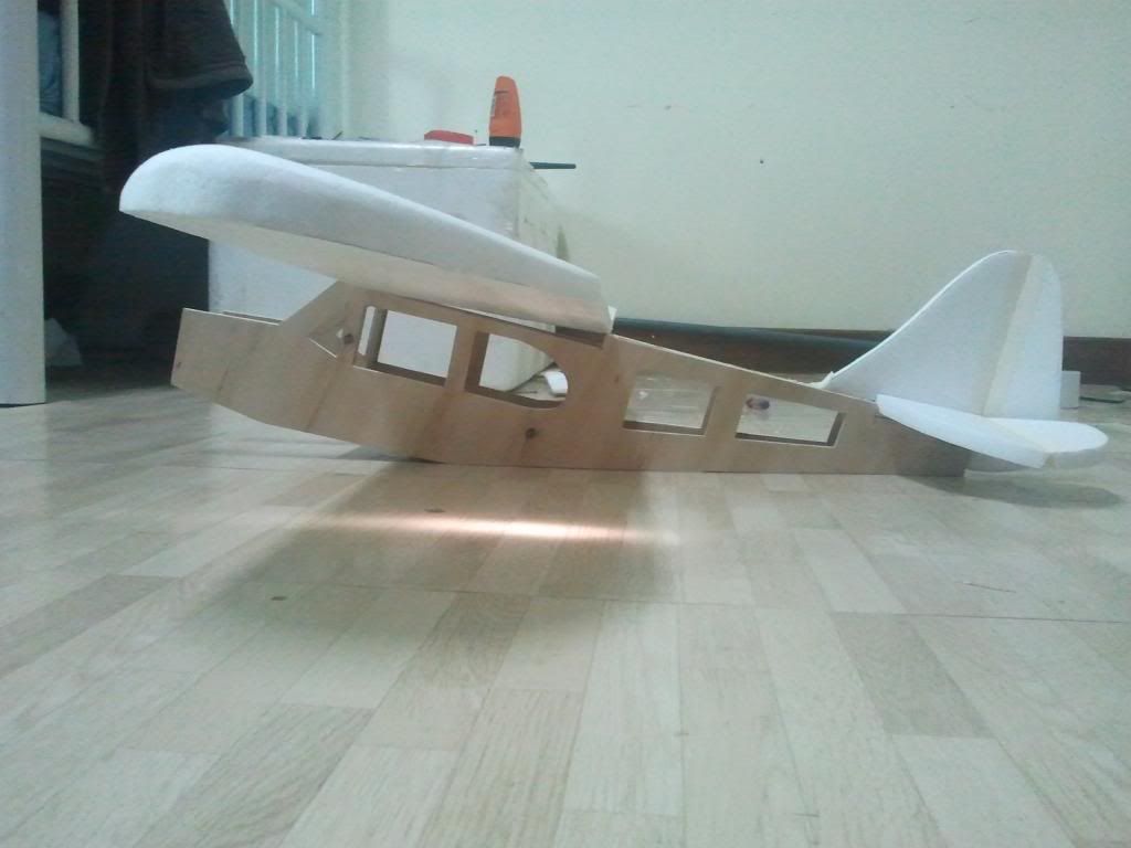

ini foto nya..cekidot rek
lanjuutkan :yes

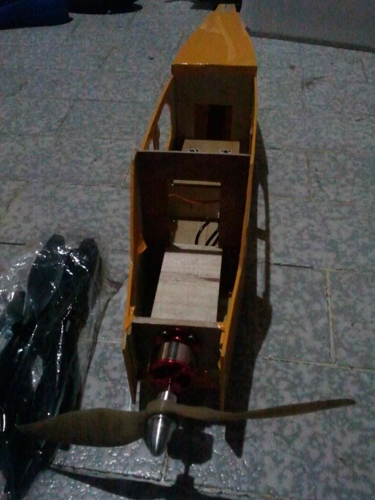

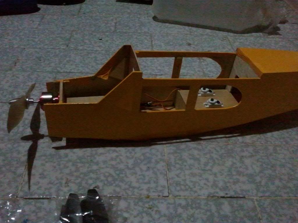

coba nyari sarungnya..dibalikpapan pas banget dapet warna yang cocok buat selimutin tulangnya warna orange telur..wkwkwk :mtp
jadi cocok buat badannya
langsung dipasangin onderdil..
memang ternyata...menyusun rakitan dari dulu memang asik....dari tamiya, kit pesawat..sampe sekarang kit yang lebih kompleks..aeromodeling..wihihihi :hi3
kulipoto
