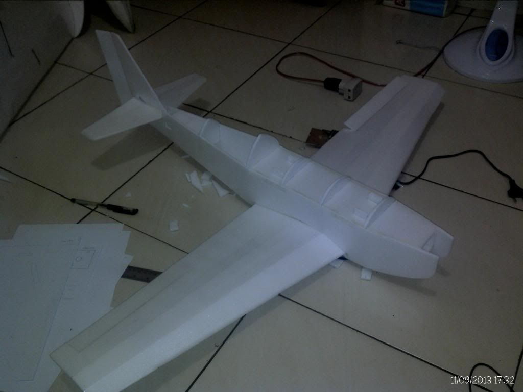

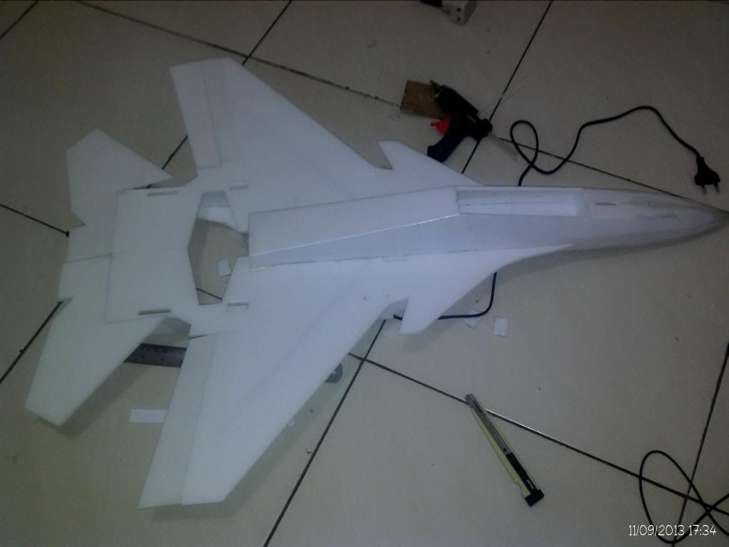

Para suhu, saya newbie mau mohon bimbingan untuk setup mixing transmiter 9x v2 untuk dua buah pesawat berikut,
masing2 menggunakan 4 buah servo, dan mohon petunjuk juga untuk sambungan servo pada masing2 channel berapa saja.

#untuk mig-nya, 4 servo termasuk ruddder ato hanya aileron dan elevator (4x4)??
saya bikin f35 v2nya oom dave rcpowers konfigurasinya 4 servo tanpa pake rudder
ch1 aileron1
ch2 elevator1
ch3 throttle
ch4 elevator2 (mix ch2)
ch5 aileron2 (mix ch1)
#untuk lowwing-nya
ch1 aileron1
ch2 elevator
ch3 throttle
ch4 rudder
ch5 aileron2

hanggar_mungil wrote:Para suhu, saya newbie mau mohon bimbingan untuk setup mixing transmiter 9x v2 untuk dua buah pesawat berikut,
Terimakasih,
coba bantu ya :gg
kalau yang ini masuk ke menu func setting , ntar cari sub menu elevon, state nya dari INH di rubah ke ACT trus tinggal rubah aja nilai AIL 1, AIL 2, dan ELEV 1 dan ELEV 2, ddari sini akan lebih mudah untuk mengatur reverse sistem elevonnya...
untuk pesawat ini bisa gunakan 2 servo aja untuk elevonnya jadi sirip belakang dan sirip depan (sayap) bisa dijadikan 1 pushrood jadi akan ada 2 pushrood untuk kanan dan kiri .. atau bisa pakai masing masing servo , masing masing 2servo diparalel pakai kabel Y extensi, masuk ke ch 1 dan ch 2

kalau yang ini sepertinya pakai mode plane normal aja ail ch 1, elev ch 2 ruder ch 4, troth ch 3, cuma untuk ch 1 (ail ) bisa pakai 2 servo untuk sayap kakan dan kiri nanti 2 servo terebut di parallel pakai kabel Y extensi.... tapi bisa juga pakai 1 servo untuk menggerakan ail cuma coba coba aja untuk menempatkan servo dan panjang kawat pushrood biar dapat kemudi ail yang sesuai....
semoga bisa membantu kalau ada yang kurang tepat bisa diluruskan rekan rekan :hi3

FT Racer om yang saya pakai.
Faridfadlan wrote:Pakai Elevon, kalau gak salah....
maksih om Fadlan dibantu om andreas dibawah ini untuk detailnya
andreas13 wrote: coba bantu ya :gg
makasih om, dicoba nanti setelah yg capung terbang.
andreas13 wrote: kalau yang ini sepertinya pakai mode plane normal aja ail ch 1, elev ch 2 ruder ch 4, troth ch 3, cuma untuk ch 1 (ail ) bisa pakai 2 servo untuk sayap kakan dan kiri nanti 2 servo terebut di parallel pakai kabel Y extensi.... tapi bisa juga pakai 1 servo untuk menggerakan ail cuma coba coba aja untuk menempatkan servo dan panjang kawat pushrood biar dapat kemudi ail yang sesuai....
by the way itu bikinannya rapi banget salutt... :mtp
makasih om Andreas, detail sekali tutorialnya, yang ini sudah saya pasang 4 servo, 2 di sayap dan 2 di belakang (rudder & elevator) kalau tanpa kabel Y extensi apakah bisa om, gimana mixingnya ya? soalnya blm nyediain kabel Y saya.
