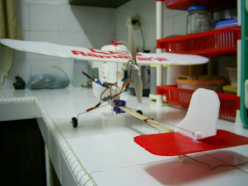

setelah project mudbee yang masih menjalani terapi pengurusan badan, project baby Ramayana (baby pusher) muncul... akibat masih adanya 1 biji carbon rod nganggur.

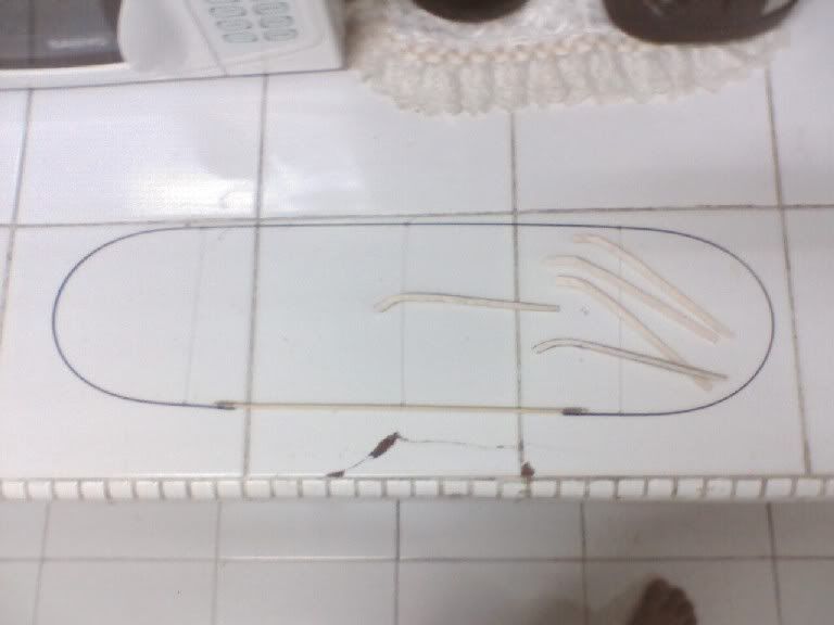

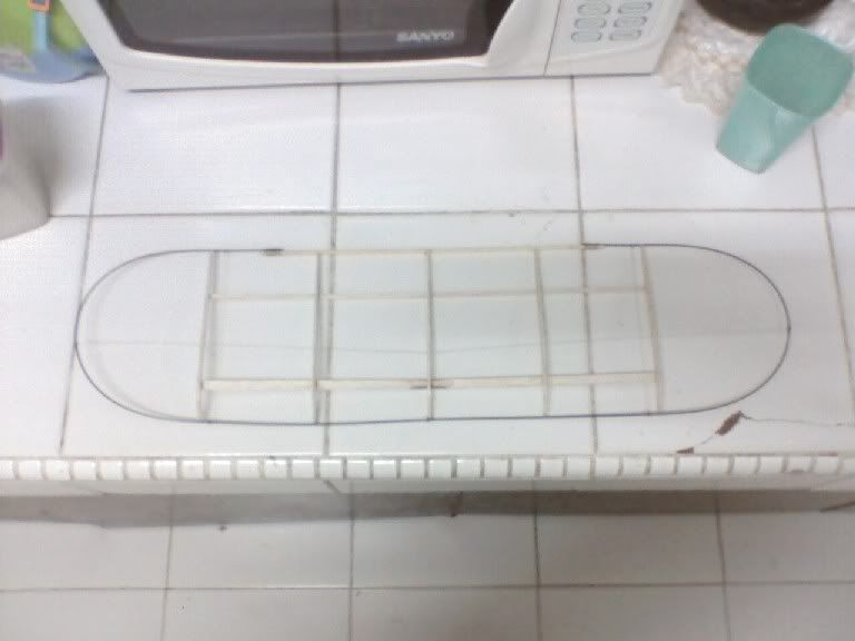

Wing span (50 cm) dari material carbon rod disambung dengan tusuk sate biar WS agak panjang... airfoil dibantu dengan balsa
Wing cover; ini yang bingung... akhirnya diputuskan pake kantong kresek dari toko Ramayana... walaupun teknik coverinnya masih paspasan... jadi juga tuh wing nya...
Power plan pake mini brushless, esc 12A, batree 600 mHA, prop 7x4...
Fin&stab dari coro... wing mounting dari kawat pushrod... nose dari coro juga... total AUW sekitar 150gr lah... ringan...
