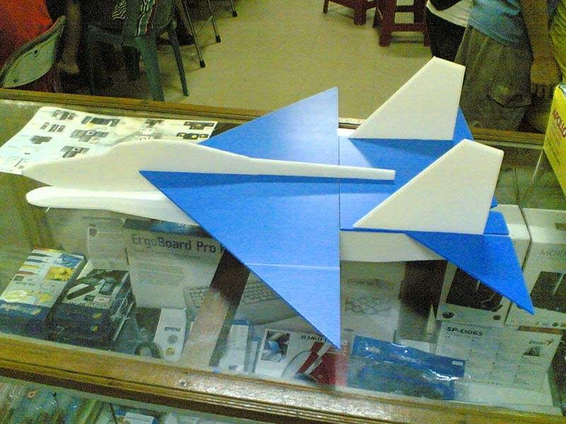

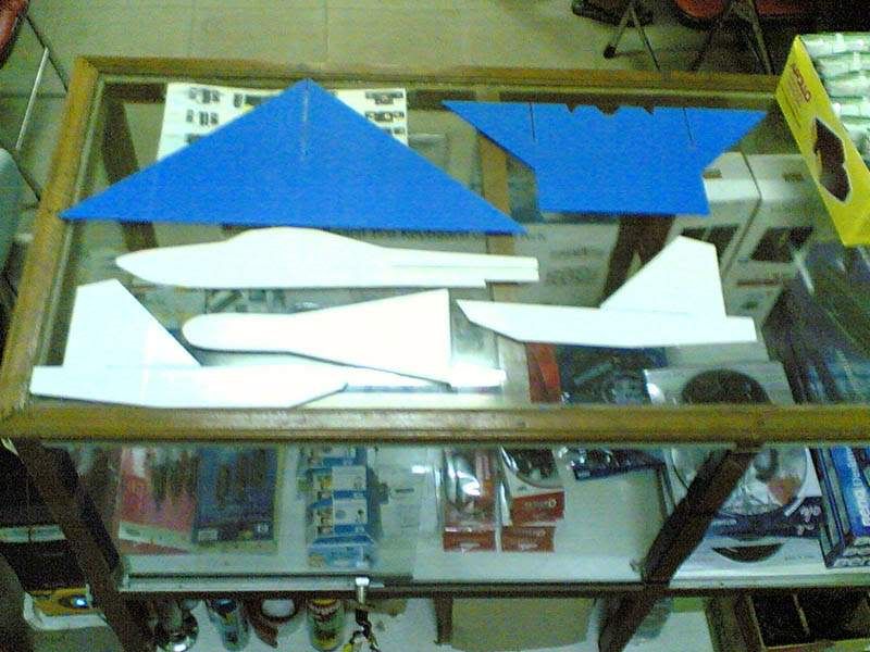

dari kemaren udah punya stok coro putih, biru, hijau, kuning. tapi berasa sayang banget mau diiris iris...sementara pak darwin berdua nohara shinosuke sibuk menari tarian kune - kune untuk memaksa sy buat pesawat sendiri.
akhiran buat SU-27, pesawat yang sama udah dibuat oleh pak Welly Tralala (nick yang aneh...). ini dia fotonya...
koq kayak kapal layar ya?

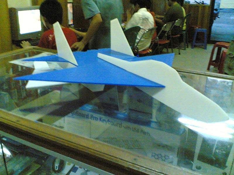

kalau dirangkaikan, akan jadi seperti ini. yang terlihat di foto, belum sama elevator dan aileron
panjang fuselage 68cm, wing span 60cm.

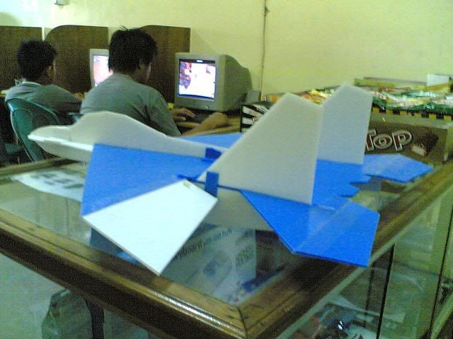

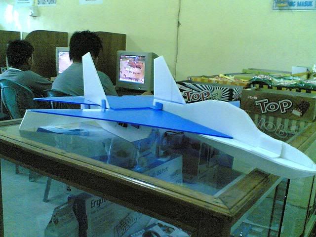

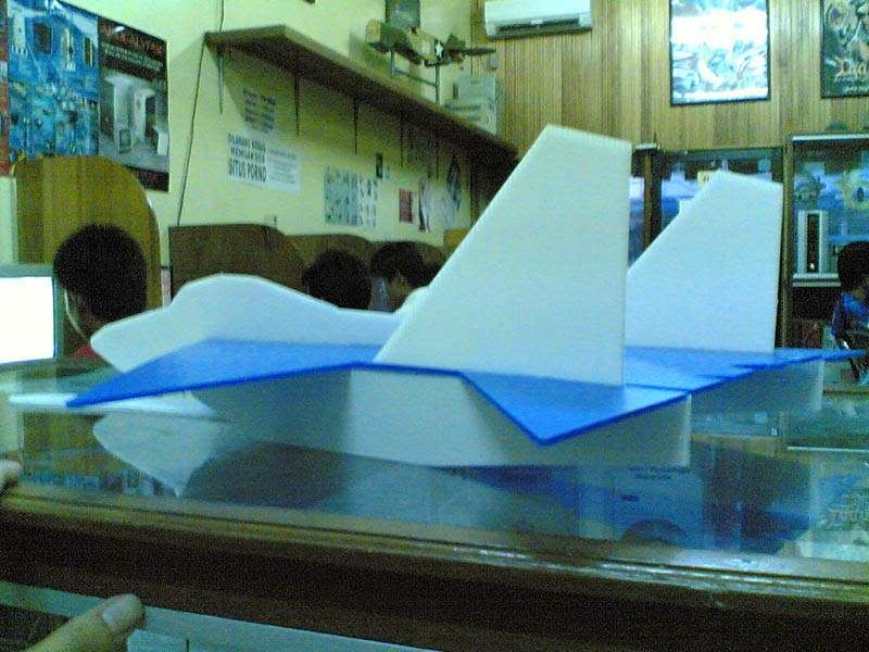

hari ini sukhoi nya dilem, pake lem CA. dikasi beberapa penguat dari coro juga. korban penampilan deh, tapi ga papa, wong ini prototype.
kesalahan fatal terjadi pas ngelem moncongnya. terlalu masuk ke sayap, jadinya leher tuh pesawat jadi pendek kayak orang kerdil. pantesan dari kemaren gw liat koq ga mirip ma sukhoi. trus kesalahan fatal kedua, elevator ternyata besar sebelah. cuape dee.....
ini poto nya.
sepertinya elevator dan aileron kegedean dan ga bagus modelnya, terlalu kaku.
