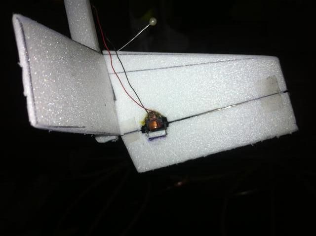

Awalnya sih karena bingung mau ngapain kemarin karena gak jadi terbang.
sampe jam 12 gak tau yg mau dikerjain, eh malah yg dari lapangan pada mampir ngobrol kerumah ( om Orchie, om Eja sama om Heris yg mampir pulang dari proyek)

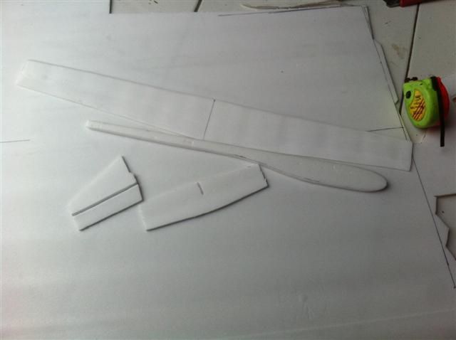

Setelah pada bubaran karena mendung tebel hampir ujan, timbul niat awalnya bikin chuck glider buat Ziyad (kecewa dia karena batal kelapangan, jadi minta main pesawat didepan rumah)
motong2 deh sembarangan/asal motong
setelah dilem kok sayang ya kalo cuman buat dilempar2 ?
akhirnya malah dipasang aktuator :gg
(anaknya dibujuk dulu, dijanjiin nanti kalo yg ini udah terbang baru dibikini lagi , hihihihihihih)

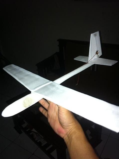

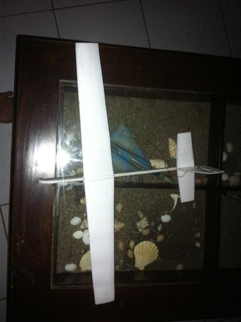

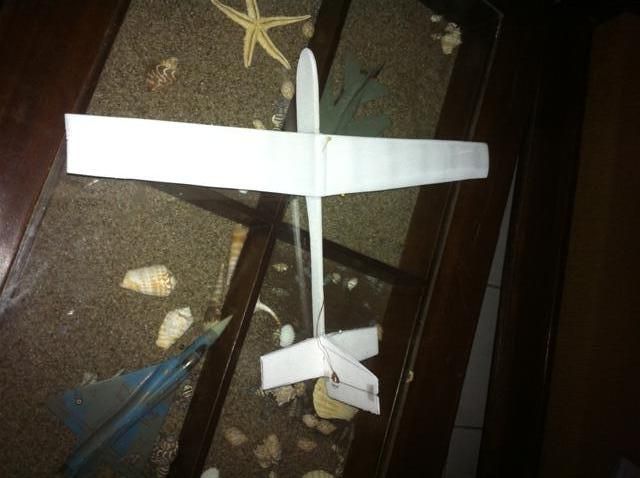

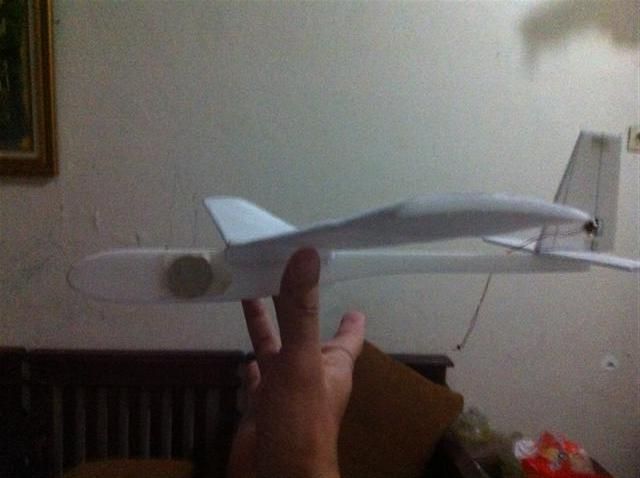

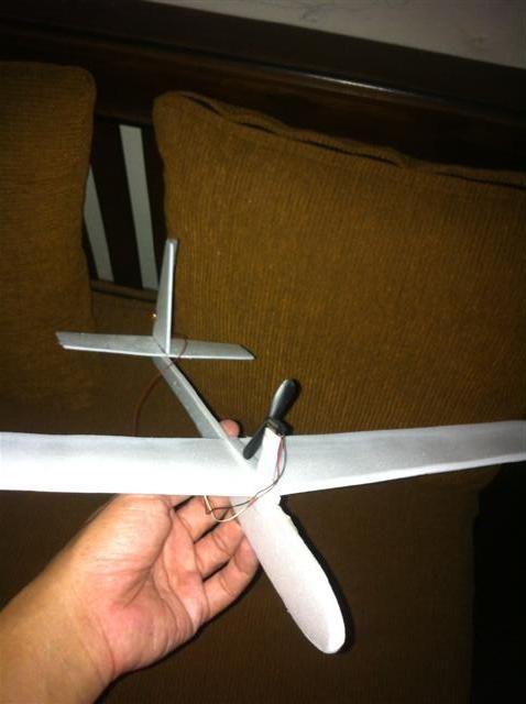

test CG, dapetnya di 60%, meluncur paling jauh ( 5 meter diruang tamu)
pannnjjaannng ! wing apect ratio 12:1 hihihihihihi
Re: Iktu ngeramein forum lagi, mikro glider iseng2

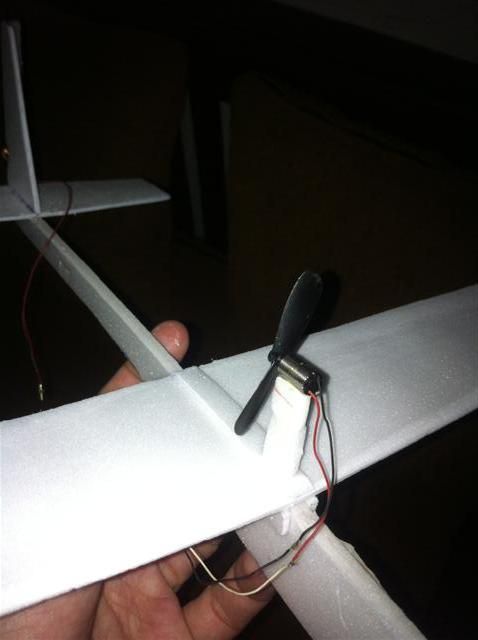

pasang motornya, tinggi diatas sayap pake motor 6mm dan prop 1,5 inch
entar malem tingal nyambung kabel actuator, yg kepasang kependekan kabelnya
