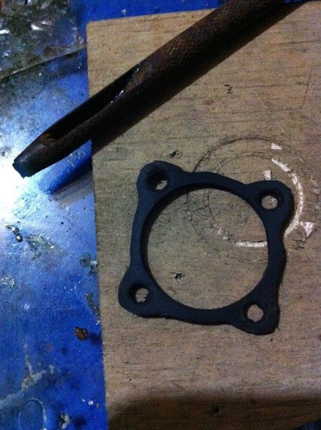

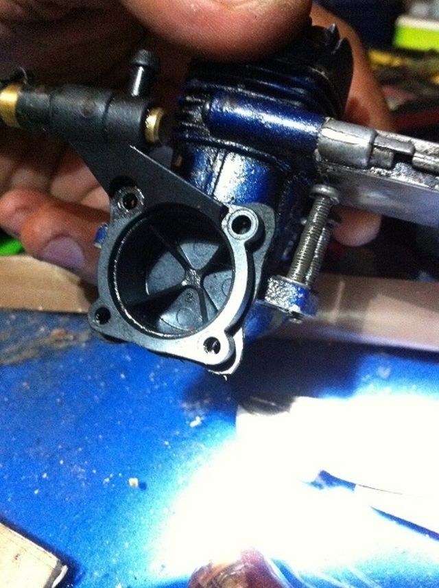

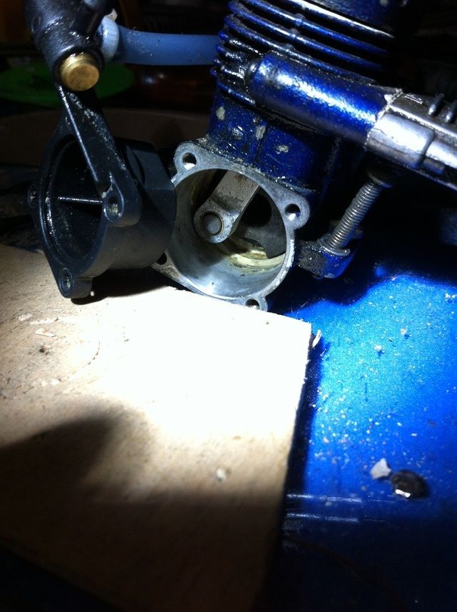

Udah lupa bagaimana ngidupin engine, mangkanya 1 bulan ini remedial baca2 forum engine sampai khatam , tapi entah ada yg nyantol apa gak...
Engine os 15 macet total,...jangan kan bisa dipuntir as nya, buka arm trottle aja gal bisa, macet...terpaksa overhaul, buka semua yg namanya baut engine, semprot sana semprot sini pake methanol...alhamdulillah bisa muter2 lagi...

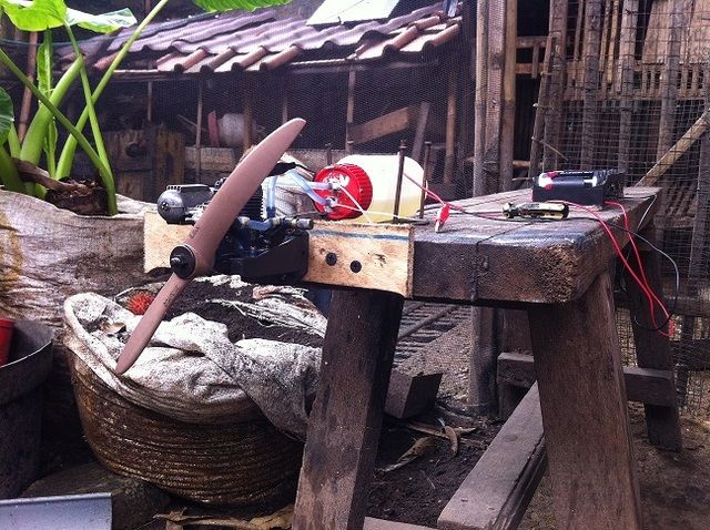

Re: WING DRAGON ENGINE OS .15 PUSHER
Methanol : Castor Oil = 4 : 1
No nitro...
Jari ampe mati rasa buat nyalain engine yg mati suri ini..
No nitro...
