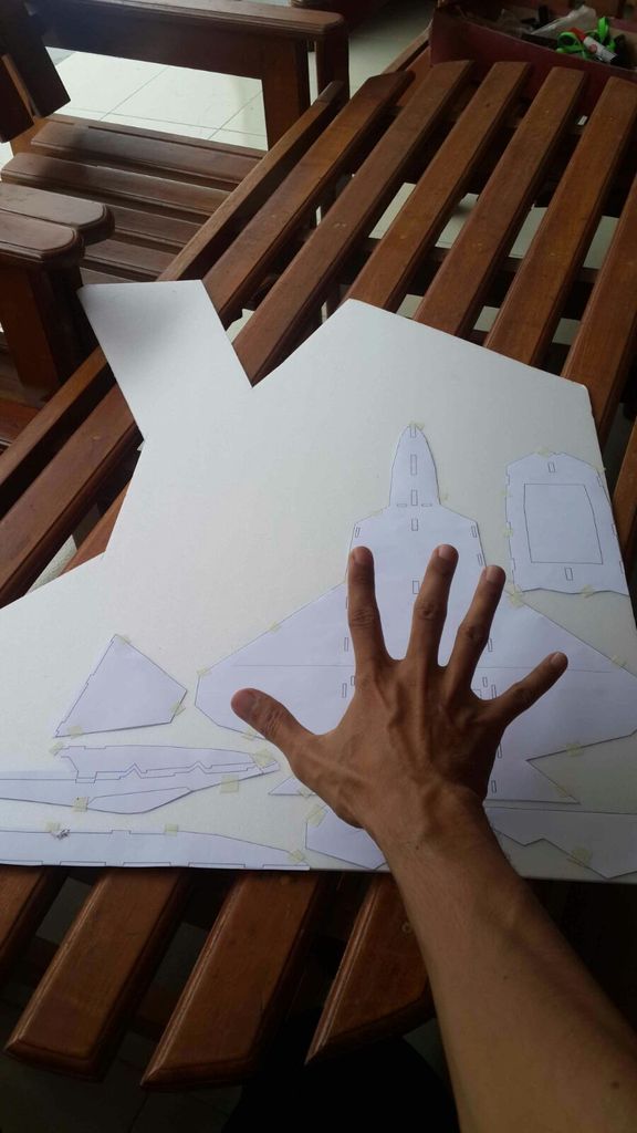

f22 mikro
plan dari rcgrups diperkecil menjadi ws 30cm
parts:
bl 2 grams
esc 3 ampere
servo 3 gram
lipo 220mah 1s

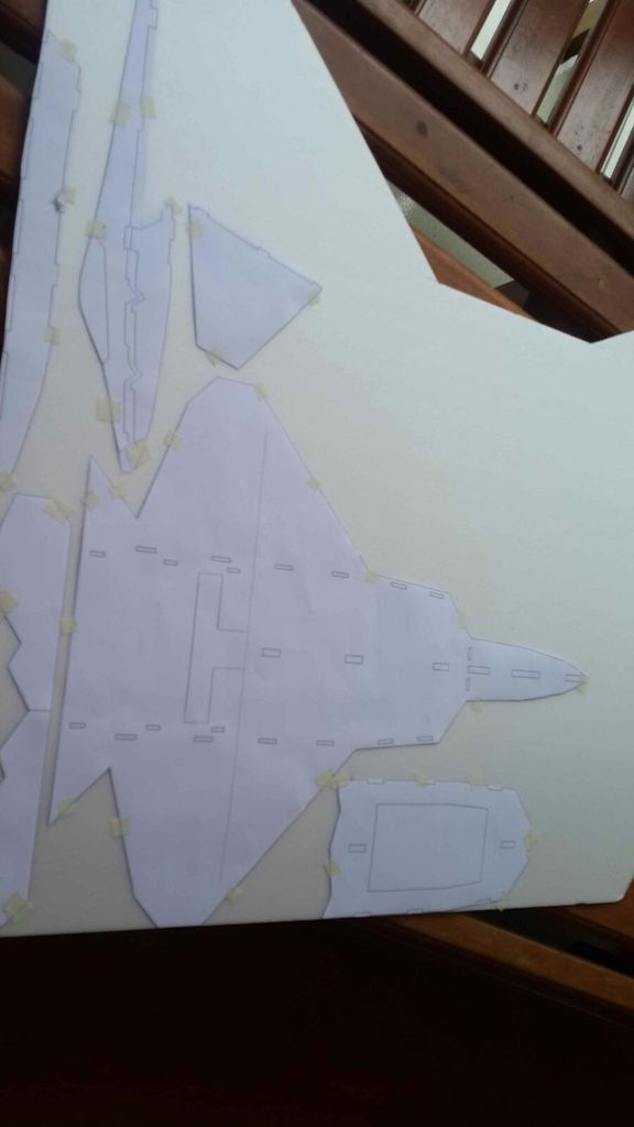

Post by yagus »
ukuran plan

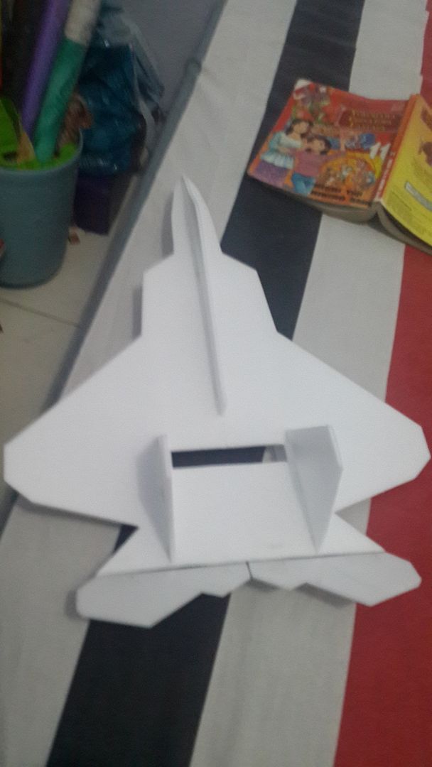

Re: f22 mikro - update V2
Post by yagus »
v1 - terlalu berat (efek lem bakar) dan brushless 2 gram yang letoy
v2 - ganti motor brushed 8.5mm dan frame di buat lebih sederhana. Lem pakai araldite
penampakannya
tampak bawah....sangat berantakan beda jauh dengan buatan suhu Roji :hi3 :hi3
