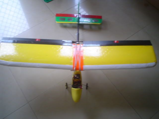

Sandiarta: Pak sayap kuning WD bisa di pasang Aileron? kira2 speknya seperti apa?

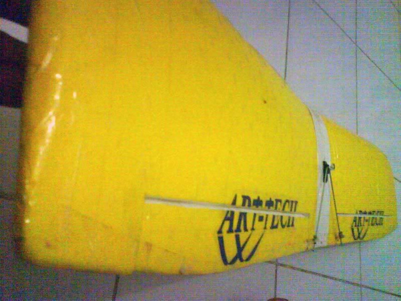

Iwan21: Bisa, lebar 5 cm panjang kira2 80% dari sayap.
Berbekal ilmu tersebut, sayap kuning WD berhasil di modif, ini hasilnya:

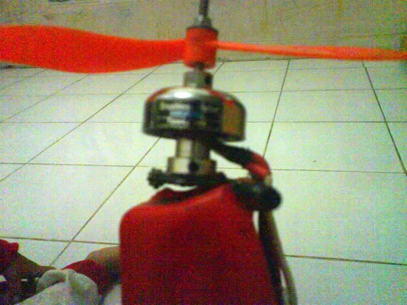

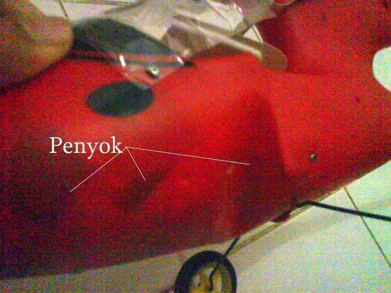

Pada saat di coba sore harinya terlihat berhasil membelokkan pesawat tapi karena angin cukup kencang akhirnya pilih landing. Landing cukup buruk, hasilnya lem dudukan motor BL terlepas, sore itu dilanjutkan dengan repair dudukan motor.
Setelah menunggu lem kering semalamam, Minggu pagi penasaran coba lagi, hasilnya:
Kejadiannya:
WD siap2 di landasan pacu, full throtlle setelah beberapa meter ROG akhirnya airbone tapi terasa berat, lambat banget bisa mencapai ketinggian, karena ujung lapangan mulai dekat WD coba di belokin kiri tapi malah kehilangan ketinggian, berputar menghunjam bumi. Lemeesssss.........
