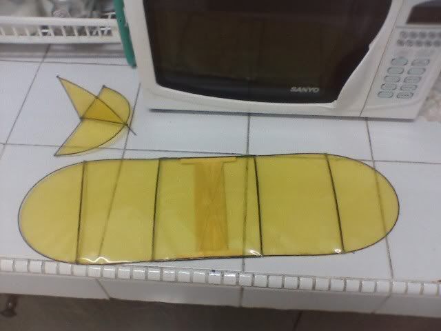

1. Material utama adalah carbon rod
2. Joran pancing sebagai boom fuselage
3. Tusuk sate untuk cord aileron... (dibakar pake lilin sambil dibengkokin... tambah menyan dikit biar kuat...)
4. Covering pake plastik sampul buku... dilem pake CA malah nggak mau... yang mau malah pake lem kambing... covering agak jorok karena ceceran lem...
5. Material pengikat... pake benang pancing terus dilem CA...
Target saya bisa dimainin di halaman rumah, kebetulan ada tanah kosong seluas 2x lapangan voli...
- Wing span 56 cm
- Cord lupa, tapi yang jelas lebih lebar dari cordnya MudBee...
- Panjang bodi 42 cm belum ikut flapnya ruder..
- target AUW belum tau... tapi perdiksi total berat bodi saja sampai sekarang mungkin <80 gr... kalau ditambah batre ama motor mungkin keluarnya sampai <150 gr lah...

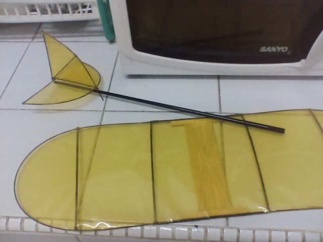

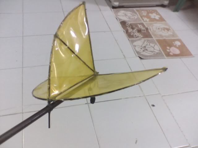

Ini penampakan dari wing dan ruder... untuk elmu pramuka masih ada... jadi ikat-mengikat karbon rod tidak begitu masalah...
Dirangkai dengan joran pancing... ruder ditanamkan ke fuse kemudian diikat biar stabil dan tidak rusak kalau crash...

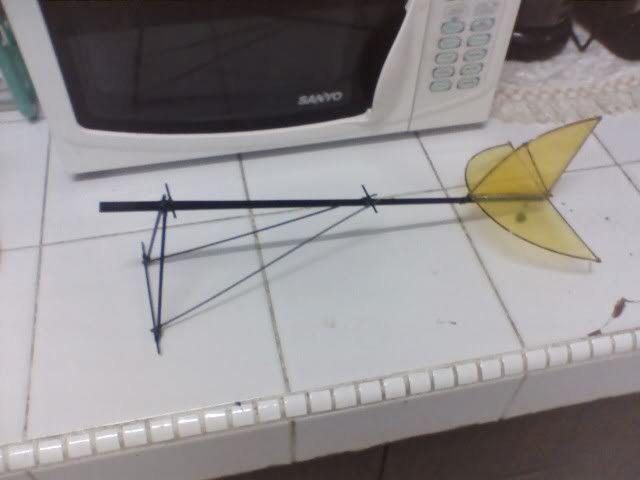

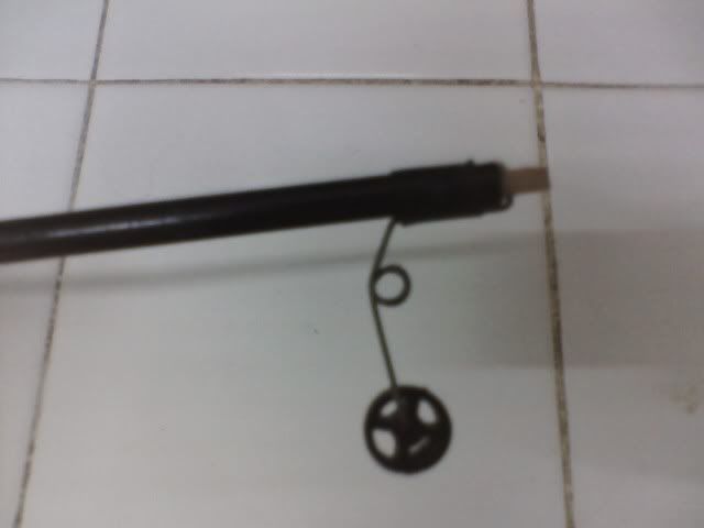

Setelah dudukan ruder oke, kemudian landing gearbelakang di set in sambil dilihat titik centrenya terhadap rudder... ban belakan pake ban mobil2an.... hehehe... setelah semua oke... baru di CA kan semua... hehehe

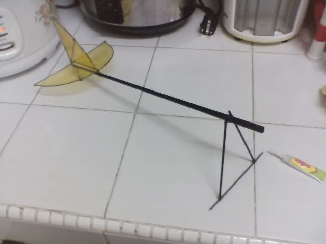

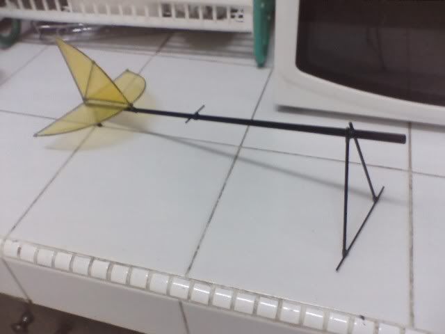

Pak De.. wangsit untuk bentuk flapnya ruder dan elevator belum turun pak... jadi masih bingung... saya ada dengar bisikan goib sih... pake plastik hardcovernya map saza... ataw pake bungkus kotak VCD... atau pake balsa aja... jadi masih bingung om...
Dalam kebimbangan project SLODONBABE tetap berjalan...
Untuk kaki landing gear depan pake holow carbon rod ukuran 3.5 mm... motongnya juga irit-irit + hati2... hehehe...
Wing support juga pake carbon rod...
bagusnya gimana ya... akhirnya udah deh gini aja modelnya biar cepat... akhirnya bentuk fusenya jadi seperti ini...

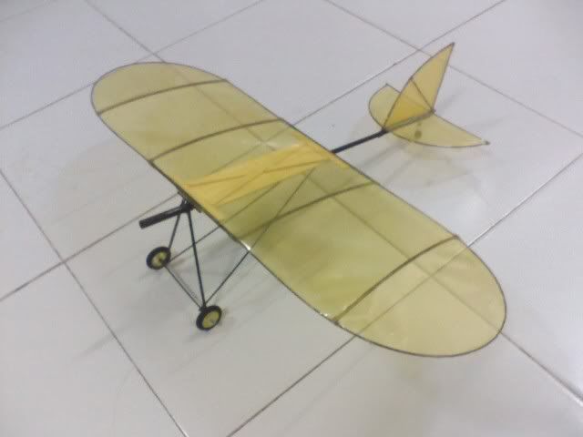

Dan bentuk NRF-nya.... adalah seperti ini... cantik kan... hehehe...
SLODONBABE masih dalam bentuk NRF (not ready to fly).... masih menunggu wangsit lagi... sekarang dipakai sebagai teman untuk merokok... hahahahaha...

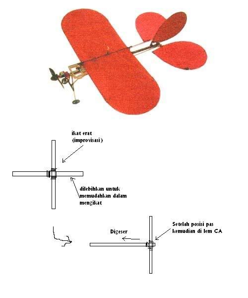

Aduh.... gimana ya om... sulit juga bilangnya... ntar saya coba fotokan saja deh cara ngikatnya pakai benang nilon... memang butuh ketekunan dan kesabaran dalam mengikat, apalagi yang diikat itu kecil kecil semua... kalau emosi nya masih tinggi... khawatir nanti itu pesawat dibanting-banting... heheheheh
Saya ada juga sih part, T joint, Y joint, macamlah, special untuk carbon rod 2.5mm. Kebetulan mampir di HS, trus beli satu set untuk meracik sendiri itu pesawat model kite itu... coba lihat gambar dibawah mungkin bisa membantu...
