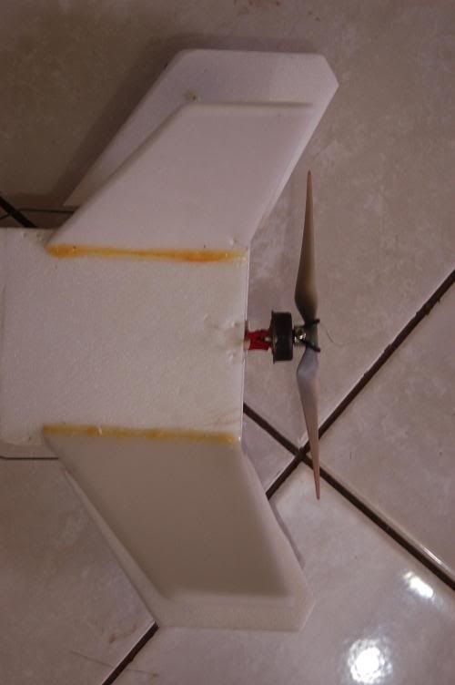

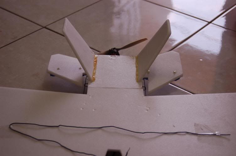

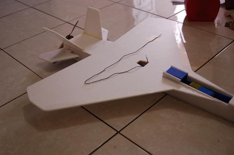

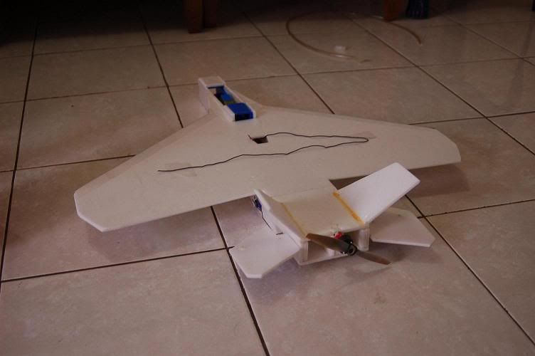

Nih saya coba postingin karya terbaru mas Budi dg setori kayak dibawah :
Kaget juga pas nyobain tadi pagi... belum apa2 roll dan gak bisa dibalikin.
Untung yang nonton anak2 kecil. Jadi gak begitu tengsin ..
Cuma saya bilang aja, besok pagi lagi ya de.. ni entar dibenerin dulu.
Ceritanya, setelah benerin elev yang kemarin, setelah saya perhatiin kok kayaknya kegedean saya bkinya ( padahal itu
yang saya bawa hari minggu sama persis ukuranya dengan yang saya buat dikorea. Bedanya dulu gak full stab aja
n nyang ini full stab, tapi memble stabnya he1000x ^_^...
Makanya minggu siangnya, bikin yang seukuran chaser 2nya Om Roji, pas liat plan F18 kayaknya ramping nih .. ^_^
bisa dibawa buat pulang kampung. akhirnya coret2 dan potong2... eh salah ukur..
Setelah ditusuk2 jarum pentul kok jadinya kayak F15 gini ya.. ya udah jadinya F18 mangkak... mixed alias gak jadi..
Tapi... jalan terus.. sampe sore harinya selesai ngelem dan elevnya aku bikin fix untuk elev shaftnya.. dan yang saya kasih pivot justru elevnya. Lebih rigid.... makanya elevnya saya coakin dikit biar gak nyentuh pushrod servo nya.
( lucu tapi jadinya... ^_^ ). saya timbang, AUW 290 gram-an ( pake 3S ) kalo 2S 260an .
Mau dicobain kemarin sore, angin kenceng banget.. padahal2 sudah bela2in pulang cepet. Yaudah akhirnya baru pagi ini bisa dicobain. pake 3S , karena pikir saya masih dibawah 300 kayak chaser#2, harapanya langsung ngacir.
Pertama pake 3/4 throtle...powernya terasa.. hand launch ... wush langsung melintir ngeroll kekannaan udah gak mau balik.
Nose masih aman...
Dicoba lagi 1/2 aja...sama elev diset kiri dikit... handlaunch..masih aja sama kayak yang pertama...
Nose copot.... ^_^....
Selesai trus pulang.. saya foto2 stelahnya n sms Om Iwan tadi. Biasa Suhu... curhat ^_^
Oh ya... kayaknya sayapnya kegedean ya Om... entar bisa dilihat difotonya..
Spec : WS 55cm
Panjang : 60-63an
Wing length : 30an ( dari canopi sampek wing TE )
Stab sama elev lupa ukuranya.. ^_^..
CG pas di lobang buat radio access itu ( nggak tahu bener apa gak ^_^ )...tapi tak coba glide sih udah pas kayaknya
Oh ya kalo ada komentar dengan senang hati Om.. biar saya bisa main dikampung entar... ( Soalnya depan rumah persis dikampung sawah yang luas banget .. bisa deh kalo mo main engine ^_^ )
satu lagi , pernah nyobain AaABbBCcC pake 10 magnet gak Om ? Semalam saya gulunh rencana pake 10 magnet atau 8,
pake 12T STar termination. Cuma belom dicoba..
-Budi-
Any comment please...??

Nah foto2nya liat dibawah nih ,
- Komentar :
Diliat dari bentuk dan luas sayapnya mestinya ini glidenya bagus karena wing loading nya rendah., malah gak cocok buat flat foami yg enaknya buat ngebut dan gesit..,kalo mau gesit ujuran wing bisa dikecilin dikit/kurangin 10% aja spannya.Stabilo udah cukup karena ini full flying stab.
- Saran :
Tail fin terlalu kecil, kalo bisa digedein dimana fin rootnya ketemu trailing edge wing (jadi lebih lebar di bawah) dan tingginya ditambah 25% supaya bisa mengantisipasi torque roll .
-Saran :
Kalo bisa gunakan prop dg pitch yg lebih kecil, ini kalo enggak salah 6x4 APC ya ?, coba dg 6x3 kalo utk Lipo 3S, atau 7x3 kalo pake Lipo 2S
- Komentar :
- Saran :
-Saran :
