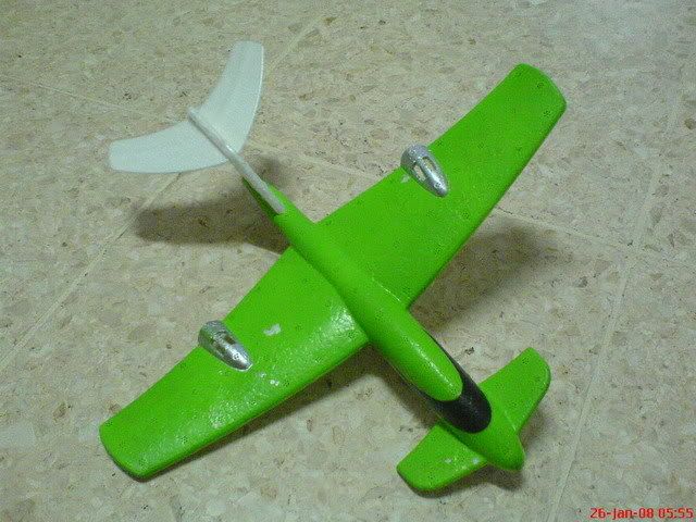

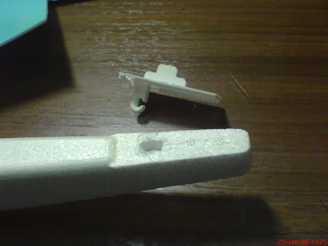

gara gara di 'racun' sama mainblade....., jadinya ya seperti ini.....
setelah 'kit' di autopsi , maka di simpulkan bahwa : main wing dan tail plane section ga cocok untuk terbang..., so......

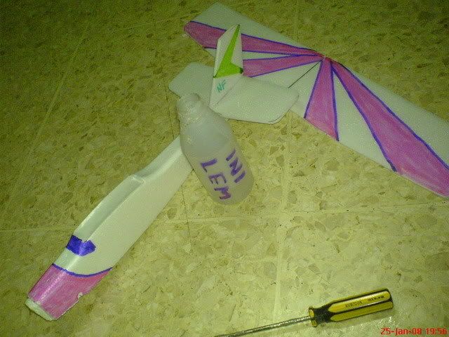

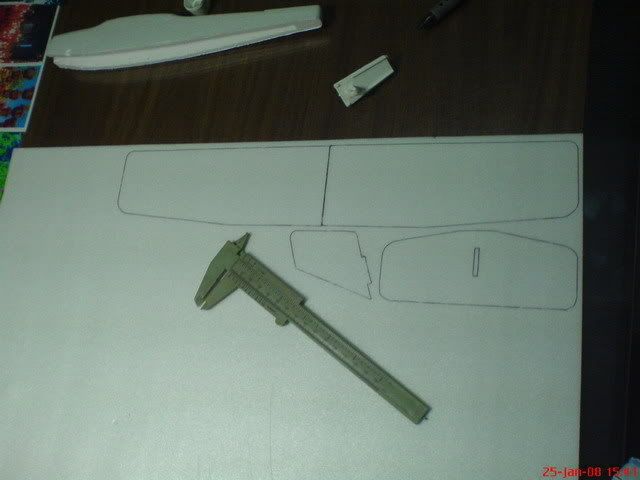

1. main wing dan tail section di 'copy'
2. jangan lupa, plastik penyangga tail section di lepas, ini cukup berat

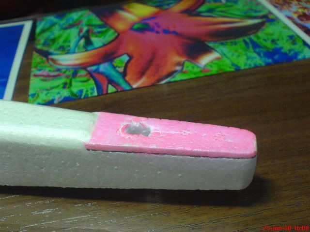

3.bagian yang di warna pink di potong ( - 2mm), untuk nyesuaikan dgn foam 3 mm
4. di copy ke poly foam 3 mm setelah di buatkan copy / mal di karton
.........next ...>>>>>

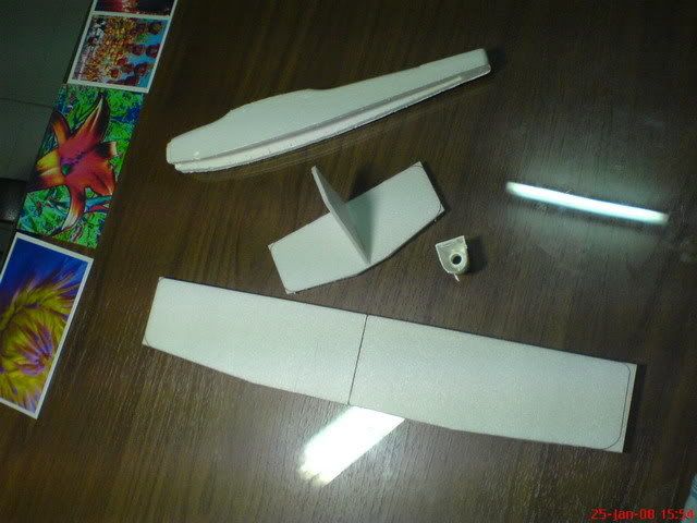

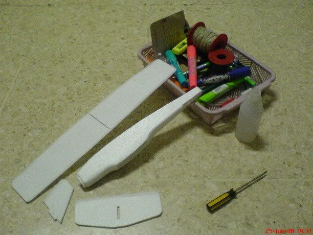

......sambungan......
5. jadinya seperti ini.., cukup oke ya ?...

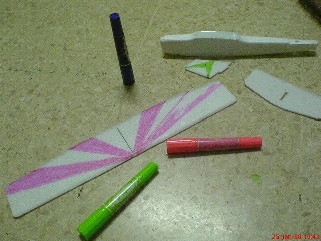

6. jangan lupa di hias / warna sebelum di rakit, cukup pakai spidol marker warna warni, beli di GRAMEDIA
7. seperti ini
......next...>>>>
8. hasil setelah di warnai dan di rakit....

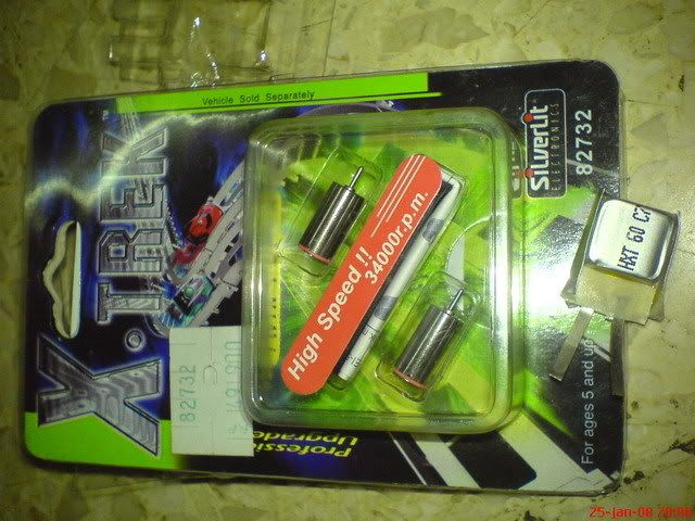

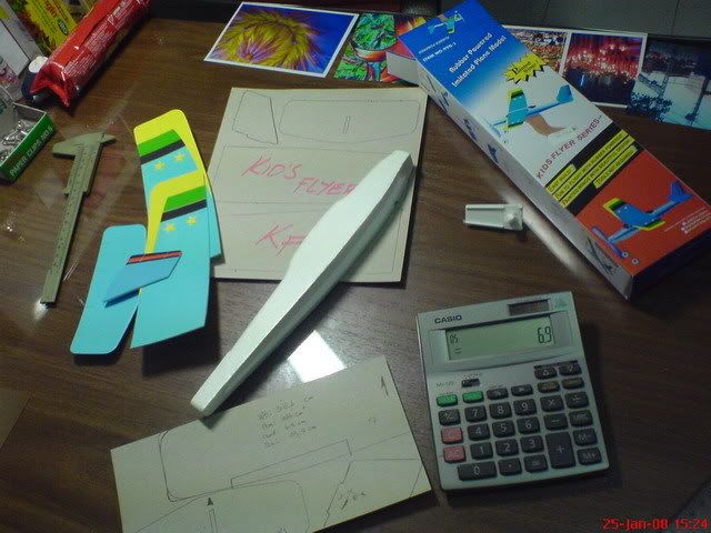

9. dapur pacu yang akan di pakai, batere lipo hxt 60 mAh dan motor silverlit
10. ....eh ternyata sudah pernah beli model ini, tersimpan di gudang dan beberapa di bawa pulang

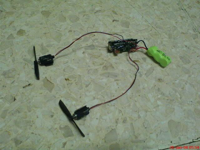

eh ternyata ada juga model micro yang nganggur, ga bisa terbang karena terlalu berat
setelah di autopsi...., betul saja terlalu berat...lha baterenya pakai nimh 3 cell.......
mungkin kalo di ganti pakai lipo 60 mAh bisa lebih ringan, dapet kontrol lagi ( left / right) dan hi speed - cruise........
...so..., ini bisa di jadi'in versi r/c dari versi f/f nya.....(pesawat gabus yang di jadi'in racun sama mainblade).

waduh............menarik amat nih..pak.....motor,batt.nya dapet dimana?ada stok?....thus body imutnya dilelang nggak?
