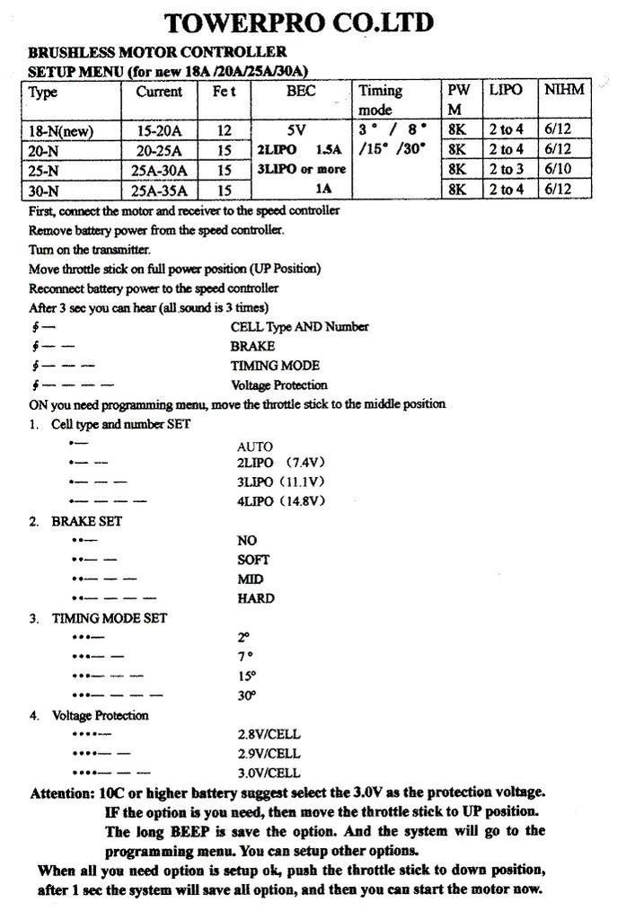

Bisa minta tolong saran solusi ideal untuk.....esc tower pro ....pada belt cp saya ?...
Batt red power 20c..
esc tower pro
motor standrad pinion 11t
masalahnya .... esc panas .. batt juga jadi panas ......,
setting blom pernah di ubah untuk escnya...
help please?????

@joker
hmm saya lupa settingan nya agar tidak merusak batrai.
jadi kalau tegangan di bawah/di 11 v(agar sistim navigasi masih bisa terkendali dan pesawat/heli bisa selamet)
otomatis akan Cut Off
itu saya pakai di cessna saya, pernah kok tiba2 mati sendiri.
taunya batrai sudah 11,1 v dan batrai tidak panas2 sekali (Padahal main nya liar)
mungkin di heli pakai setting seperti di cessna saya akan mati motor nya dan tentu harus auto rotate.

Cara settingnya gimana, step by stepnya apakah seperti esc align gitu ya... dengan input stik throtle...
kayaknya escnya Joker 30A

setau saya ESC heli ga bisa sembarangan, perlu ampere gede..jadi kl ampere kurang pasti panas. Buat 3D pasti jebol. Kalo bisa sih min 35Amp. Apalagi lipo udah pake C yg gede
Mengenai batre panas, skr pake brp C?

kalau cara2
Nyalaain TX, lalu posisikan throttle ke maximum
nyalakan heli.......ntar ada bunyi tuuuuuuuut dan seterusnya

@Joker, waduh om, ni ESC, gak ada softstart dan soft-off,...langsung tancep dan cut-off, gak bisa di heli,.....

hem..... diliat dari link topik dari mas devin... memang esc ini bisa auto detect batt .... , yang jadi pertanyaan ... apakah memang wajar ... panas yang keluar .. dari batt maupun esc ..... padahal terbangnya cuman hover thok..... dan ndak sampai 4 menit udah cut offf ........, oiya ..... batt nya redpower 2100 20c....
