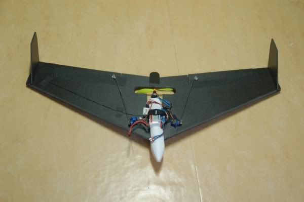

Setelah F106 nya crash dan RIP, next plan adalah pengin buat model yang
bisa dibuat dengan cepat dan cepat maiden O:)
Akhirnya bikin Flying Wing saja.

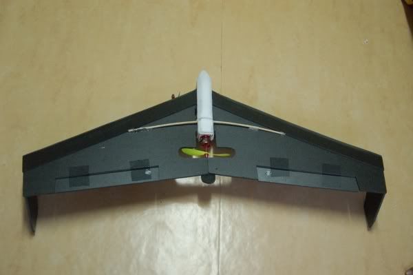

Spec :
Bahan polyfoam 5mm
Wing Span : 90 cm
Rootchord : 30 cm
Tip chord : 12 cm
Sweep distance : 22 cm

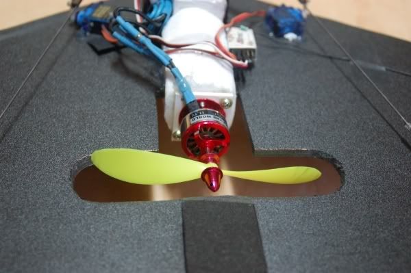

Motor Emax CF2812 1534Kv

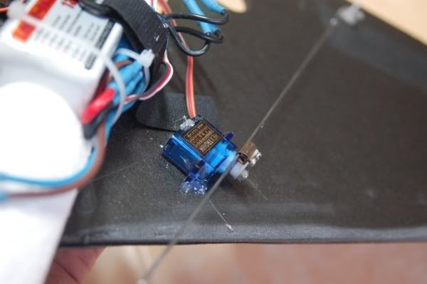

Servo 2 x HXT 90gr
Prop EP 5045
Battery 3S1P 1300 mAh / 20C
Berat total sekitar 280 gram-an O:) tidak ada timbanagn buat ngukur...
Berikut foto2 nya :
Top View
Bottom View
Motor Mount and Prop
Servo
Nose & Wing tip
Scratchy All Connection

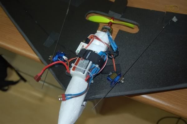

CG sekitar 12 cm dari LE.

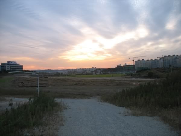

Terpaksa meskipun hari sudah menjelang petang, nekat kelapangan O:)
Lapangan masih didepan dormitory.
Flying Field
