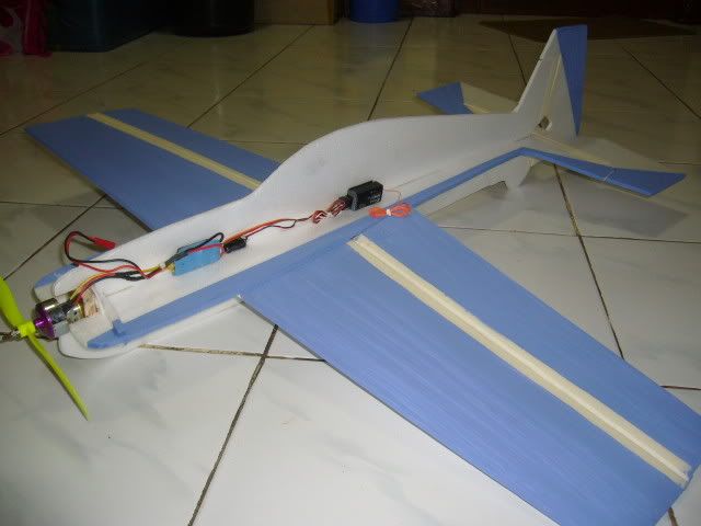

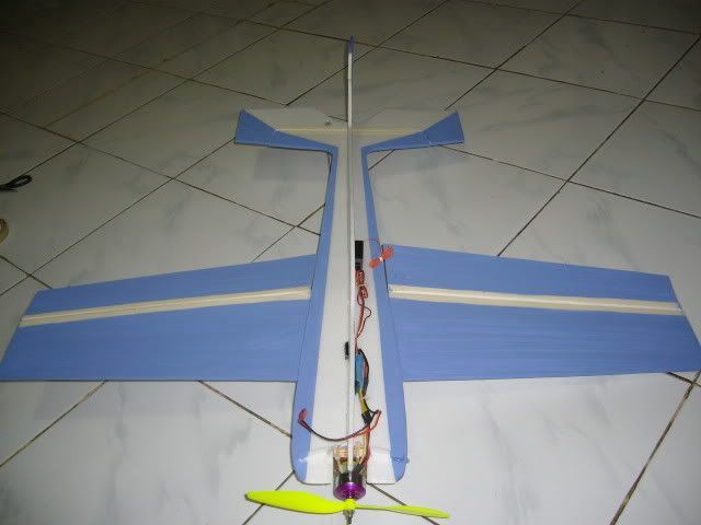

Saya mau coba tampilin pesawat homemade dari poly foam pertama buatan saya.
Soale saya lagi nyoba-nyoba belajar buat sendiri
Specnya :
Polyfoam 5 mm
3X Servo E-sky
Rx Corona
Motor Brushless (katanya setara 2408) bawaan standard dari cessna 206
ESC 20A bawaan standard dari cessna 206
Batere 2 cells
Pewarna Cat Tembok Falcon Gold + tape kertas
Prop 8x4.3
Sesudah jadi ditimbang (nebeng nimbang di Indomaret pake timbangan telor) :lol: 8) hihihi...
Berat pesawat 285 gr + batere 2 cell 80 gr
Fotonya :
Yang saya mau tanyakan

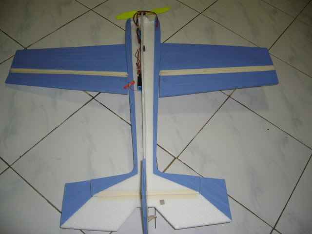

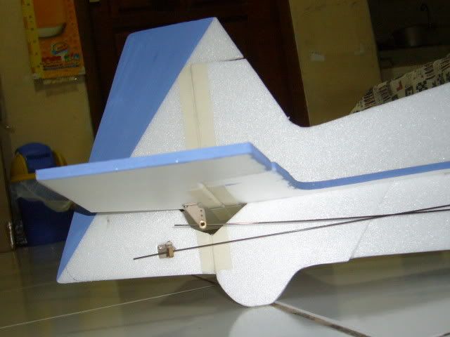

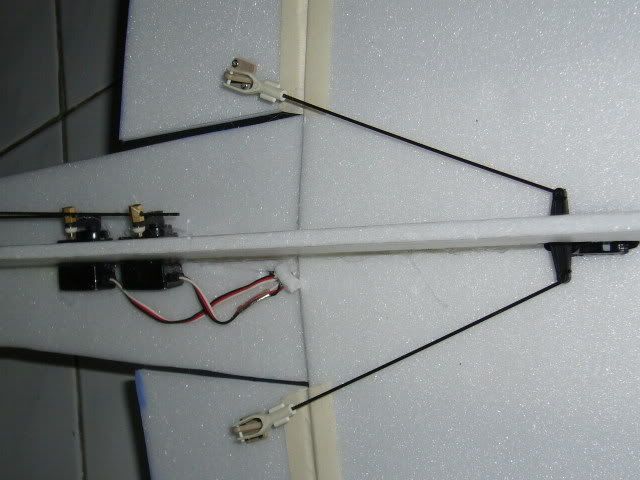

- penempatan servo/ linkage sudah betul?
- penempatan spar selain di main wing apakah diperlukan?

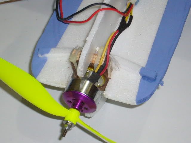

- setting motor thrust untuk plane dari foam sebaiknya gimana?

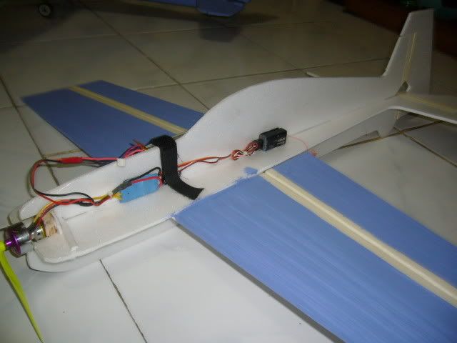

- penempatan elektronik2 apakah sudah tepat

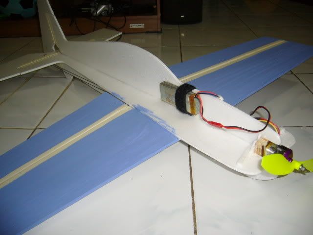

- penentuan CG dan posisi batere sebaiknya seperti apa?
- untuk mount motor cara buat (homemade) dan modelnya seperti apa?
- penempatan landing gear rencananya saya mau pake yg punya WD atau mau buat dari hanger hihihi :oops: :oops:
Maaf ya para suhu pertanyaan saya banyak buangeddd... maklum saya baru nyoba buat homemade :oops: :oops: Mohon inputan, kritik dan saran
Hatur nuhun....

ck.. ck.. ck.. cakep betul bikinnya..! rapi David.. trus spare partnya dari pabrikan punya ya? clevis sama control rodnya beli dimana David? oke deh...

oh ini pesawat extra wayang ya...
saran dikit...
davidsgrt wrote:Image
untuk pemasangan clevis (buat menggerakkan surface elevator atau aileraon atau rudder) jangan terlalu jauh dengan bidang porosnya, karena kerja sudut kemiringan yang diinginkan tidak bisa maksimal, dan bahkan pushrodnya bisa mentok dengan bidang surfacenya
dan kalau bisa untuk pemasangan clevis pada elevator dan rudder diletakkan di kiri dan kanan biar tidak terjadi penumpukan, meskipun tidak sampe mentok antar pushrod tapi dari sisi estetisnya kurang... servo elevator menghadap kiri dan rudder menghadap kanan atau sebaliknya

iya oom buat clevis dan kontrol rodnya saya kanibal dari yang punya sapac, abis carinya rada2 susah (cari dimana ya oom) rencananya mau coba yang oom syafik buat dari plastik map yg keras
@oom syafik
pantas oom syafik begitu saya coba mang kena surfaces foamnya oom malah cenderung melengkung, kira2 kalo mau buat sendiri bahan apa ya oom yang bagus/tepat buat pushrodnya
makasih atas inputannya oom berguna sekali nanti akan saya coba
kalo untuk yang laiinya gimana oom syafik...?

Wah wah wah... cakep...cakeppp. cuakepppppp, mau.... mau.... mauuuuu, weleh malah iklan, he.he..he..h.e... tapi bener rapi en cakep, mau tanya nich bisa beli polyfoam dimana yach.... he..he..he.. malah tanya dech..
Oh iya saya setuju ama om Syafik, untuk penempatan clevisnya supaya dibuat berseberangan, dikiri untuk elevator misalnya, dan kanan untuk Rudder, atau sebaliknya, untuk spar, mungkin perlu dibagian badan juga ya, terutama pada daerah pinggang, dipasang pada foam yang vertical, buat jaga-jaga aja kalo terjadi hard landing supaya nggak patah pinggang. terus mungkin supaya manuvernya lebih OK tambahkan satu servo lagi pada aileron, bisa dengan menggunakan Y extension khan, atau rxnya 6 ch, biar tambah kueren terbangnya.. jangan lupa re-view terbangnya ya oom. :bow: :bow: :bow:

kang david saran saya kalo bisa pengikatan batere jangan langsung ke bodi...khan poly tipis trus batre khan berat tuch oom takutnya kalo hard landing bisa mengkoyak body...thanks...kalo bisa sich dikasih alas tripleks atau apa dech yang penting kuat ok kang!

karena saya masih suka jatuhin pesawat, polyfoamnya dilapisi lakban bening yg lebar, lumayan bisa nambah kuat polyfoamnya.
nanya om, ntu bikin engselnya gmn yah?
Posts: 4021
Re: Bluey Polyfoam Airplane
bikin clevis saya biasa pake bekas map dari plastik, ada tuh gambarnya di postingan pswt saya, cara murmer... :D

@Kang Fajar
okeh deh kang ntar di rekondisi lagi pake triplek 3mm cukup ya kang...
@Oom Aang
saya pake tape kertas oom
tinggal pake spar dan landing gear langsung maiden deh..
Posts: 4021
Ditunggu maidennya om... kabel antena kalo bisa jangan digulung...
