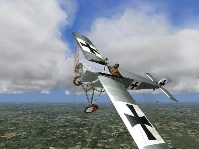

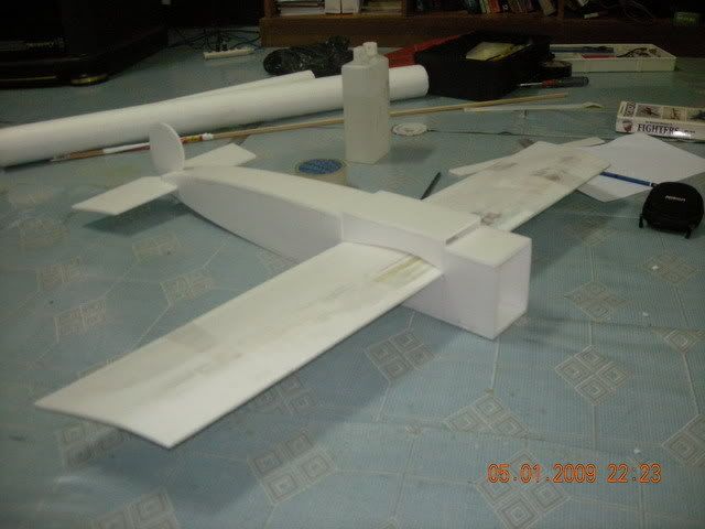

Buat adu nyali menantang dogfight peserta yang lain di kontes, saya coba bikin pesawat ini. Emang ini favorit saya.
Pesawat ini tenar pada masanya ditangan ACE Jerman Oswald Bolcke.
Tapi jangan ngeper dulu ngeliat gambar ini, soalnya buatan saya gak mungkin sebagus itu...he...he...
Speknya:
Ws : 95 cm
Fs : 75 cm
Chord : 16 cm

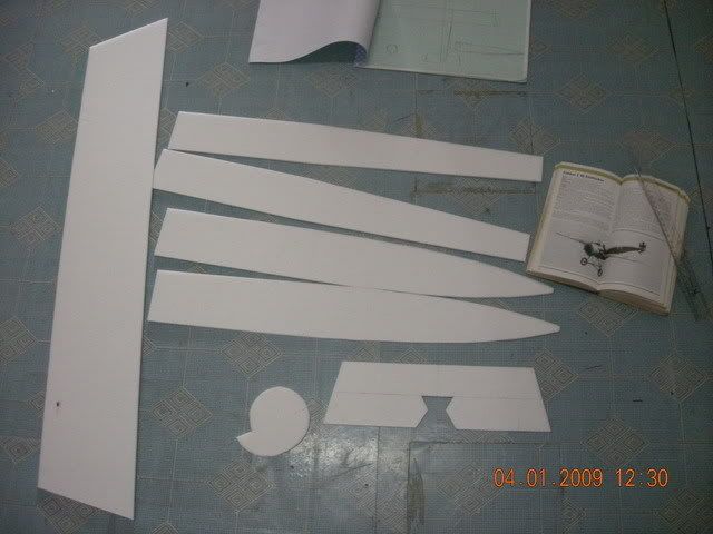

Jeroan dan powerplant masih bingung....

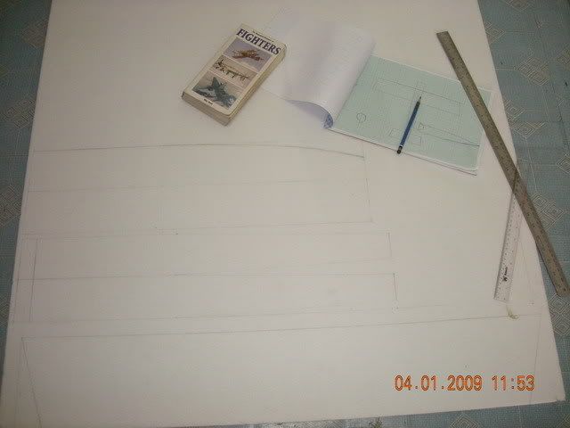

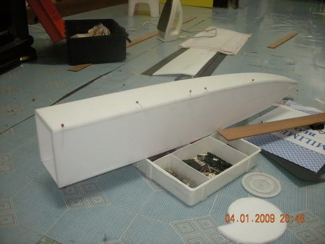

Dirancang dulu di kertas milimeter, baru dipindah ke polyfoam. Buku Fighter itu adalah "kitab suci" saya dalam membuat pesawat.
Dilanjutkan potong memotong

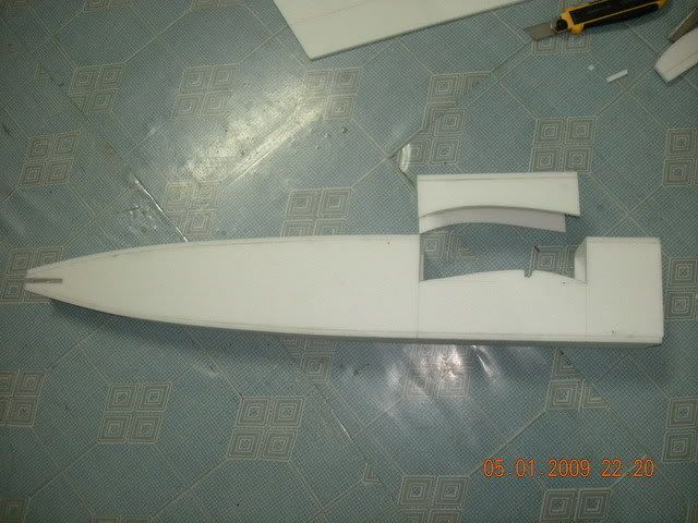

Fuselage dilem
Fuselage dicoak buat tempat wing dan ekor
Charles
Posts: 704
Joined: 30 Jul 2007, 16:56
Re: Fokker E III Eindekker
Post by Charles »

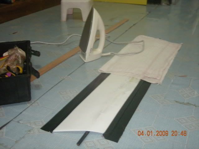

Proses pembuatan wing, supaya melengkung foam dilakban ke lantai, diselipin spar baru diseterika dengan dilapisi kain. Melengkung deh.

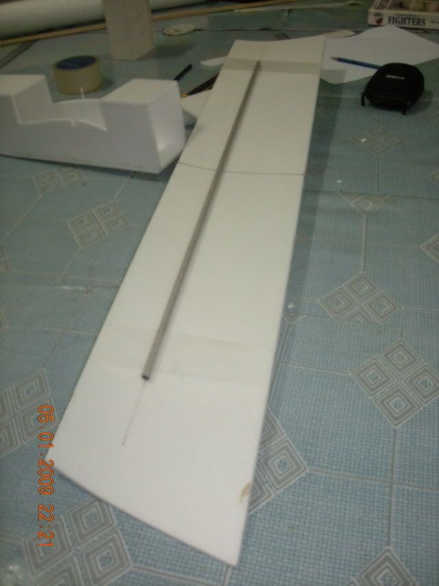

Trus dikasih spar pipa aluminium
Dipantas-pantasin dulu

Justru setelah 1/2 jadi malah bingung om. Ternyata aslinya pesawat ini gak pake aileron, makanya bingung mau bikin aileronnya gimana! Masih mikir keras nih...
Toufan
Posts: 79
Joined: 27 Aug 2007, 11:31
Post by Toufan »
Maaantaaaf.... om charles..... mending dilapis 2 aja om wingnya jadi bisa bikin aileron...nantikan manuvernya tambah okay tuuh... :bow: tapi jadi ga kaya aslinya yah....
Lanjuuuut om... pesawatnya cakep
