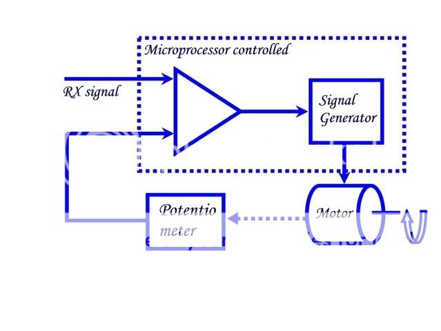

Para Suhu dan Senior, mohon maaf sebelumnya dan mohon dikoreksi. Kalau nggak salah rangkaian dasar dari servo ialah input: Signal RX(posisi stick TX), pembaca posisi (potentiometer), pembanding(membandingkan signal dari perintah(RX/stick position)) , signal generator dan penguat (OP AMP)
cara kerjanya adalah, signal dari RX dan posisi(pot)dibandingkan, jika tidak sama maka pembanding akan memerintahkan signal generator untuk memutar motor (pulsing) ke arah tertentu seperti PWM gitu loh(pulse widht module). begitu motor bergerak dan kembali ke posisi sama dgn RX, maka servo akan idle kembali.

Re: WTA : tentang servo digital..
nah sekarang beda antara Digital dan Analog Servo......... kalo ngga salah semua sama keccuali komponen pembanding, signal generator dan Op amp........

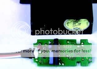

Analog

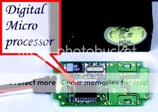

Digital
pada servo digital, 3 komponen itu sudah dikendalikan oleh microcontroller yang menterjemahkan signal potentio/posisi dan RX menjadi digital, komparator juga digital, signal generator digital, op am masih linear..........karena microcontroller digital menggunakan clock yang tinggi (>1Mhz) maka signal yang di keluarkan ke Op am, juga bisa lebih cepat (switching)
