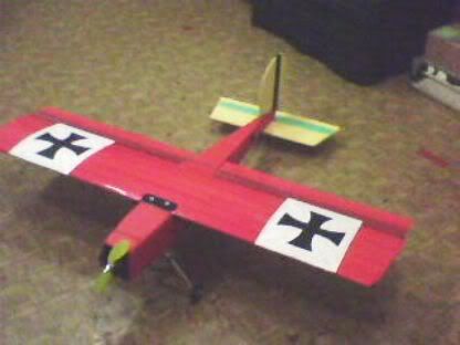

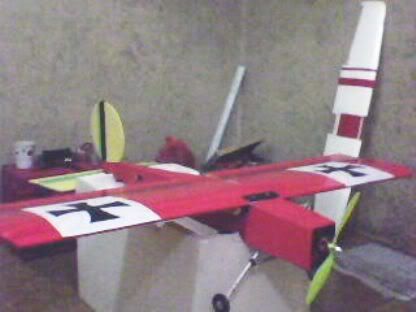

Karena udah pernah buat yg dari plan type Ugl-E stik http://www.rcgroups.com/forums/showthread.php?t=490620 cuma ukuran kecil, maka iseng2x diperbesar dengan spesifikasi sebagai berikut :
1. Panjang sayap...........130cm
2. Panjang body.............110cm
3. Lebar sayap...............26cm
4. Motor...........................Turnigy 35-36B 1450kv...setara engine 30
5. Esc...............................40A
6. Batery...........................2200mah
7, Servo..........................4 buah
8. berat total....................1000gram
Image rencana utk gendong pesawat diatasnya...rancangan sedang dibuat....
