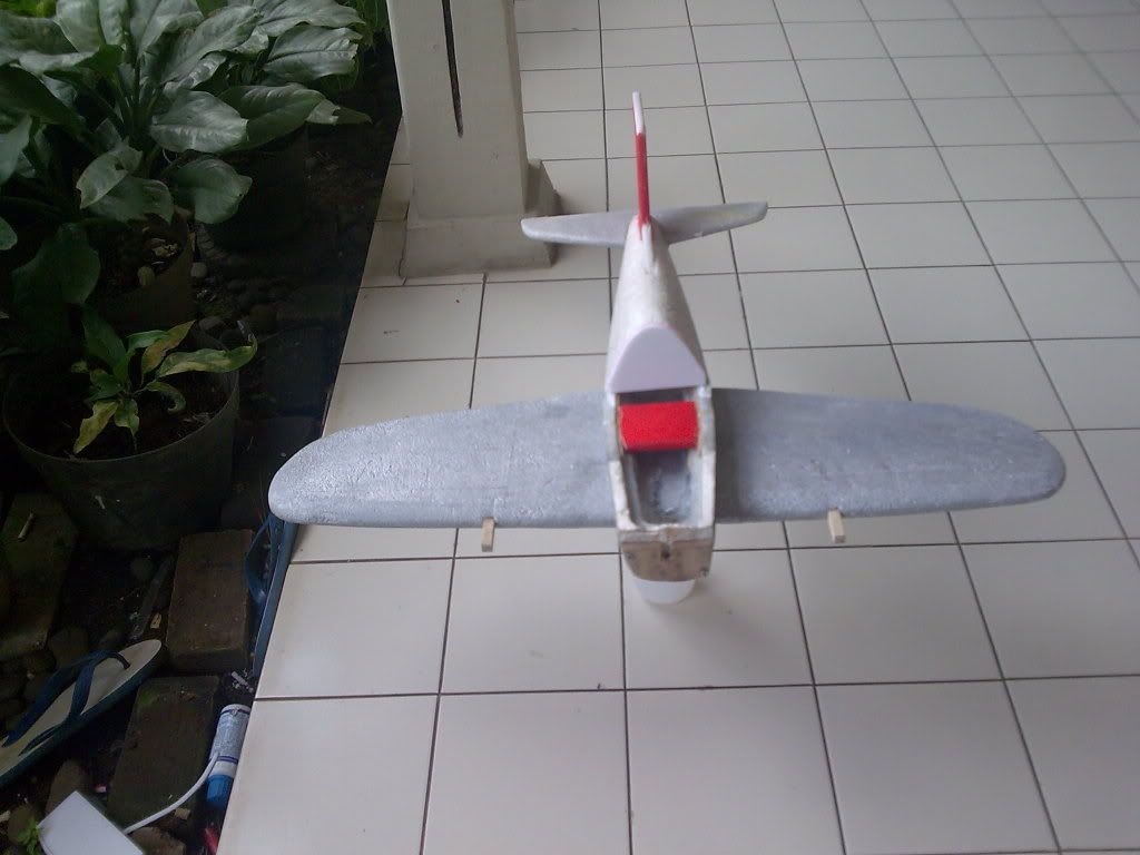

Aku lagi seneng posting hasil kreasi dirumah....berhubung 2 bulan terakhir belum bisa terbang secara reguler dan buat pesawat baru... aku coba untuk berbagi trick. Mudah mudahan bermanfaat.

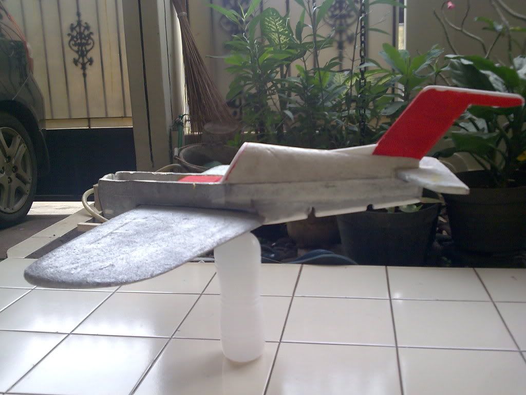

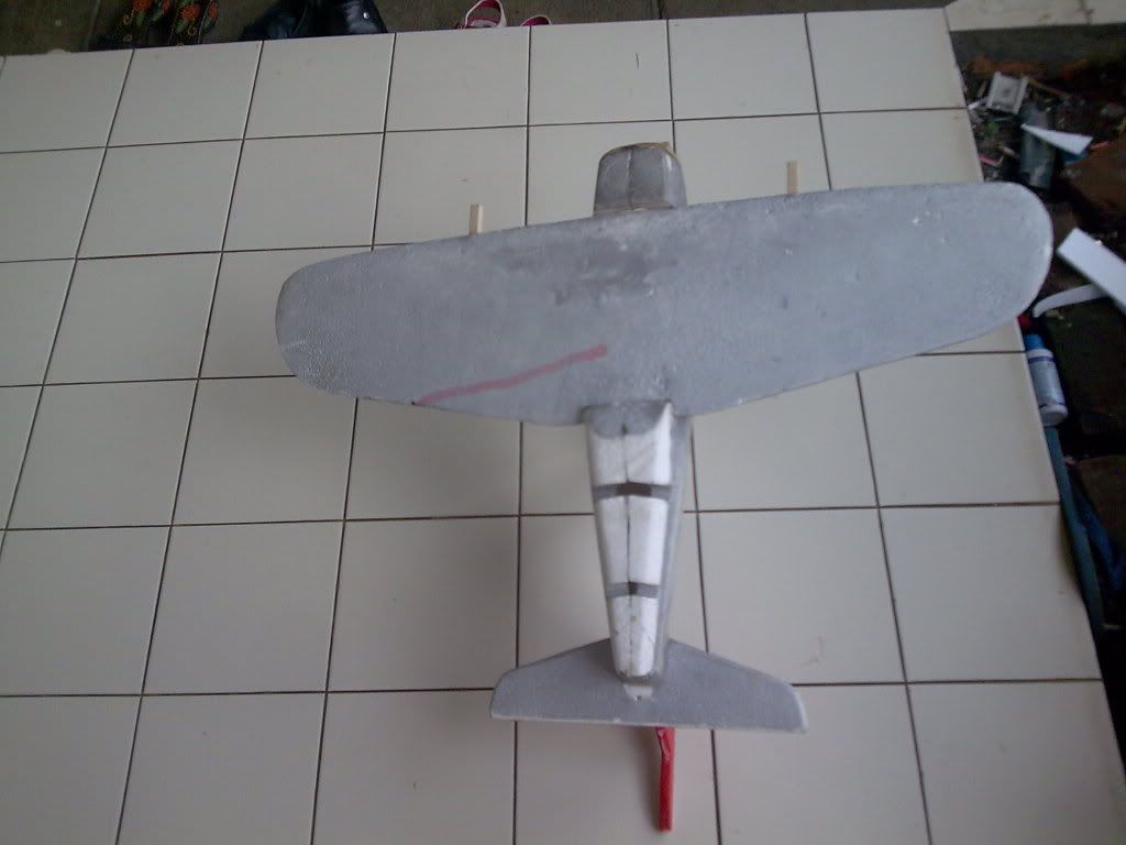

Bahan boleh minta dari tukang buah... biasanya foamnya tebal dan padat. cocok buat buat wing. Setelah mengambil bagian yang datar... ternyata bagian pinggirnya masih bisa dimanfaatkan buat bikin body lho.
Spec panjang body 60 cm,WS 70 cm. Pada bagian belly (bawah) masih terlihat bolong-bolong...
Rudder saya ambil dari bronco yng terhempas badai di cikeas (Hiperbola) alias crash. setelah terpasang... bentuknya unik juga...

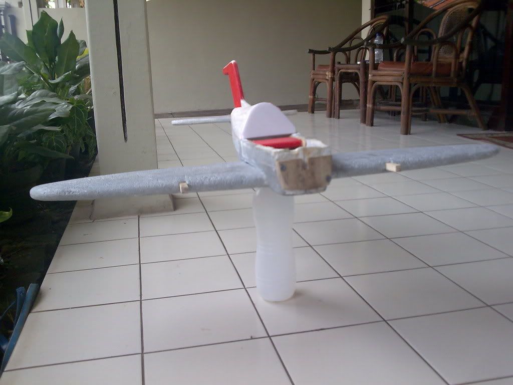

Tampak depan terlihat wooden firewall. (dulu sempet experiment pasang cox engine 0.049) Saat pasang cox pada pswt lain dg dimensi sama ternyata belum cukup power. makanya pswt ini mau ditambahin micro brushless motor dan dipasang twin di sayap. Motormount sudah terpasang.

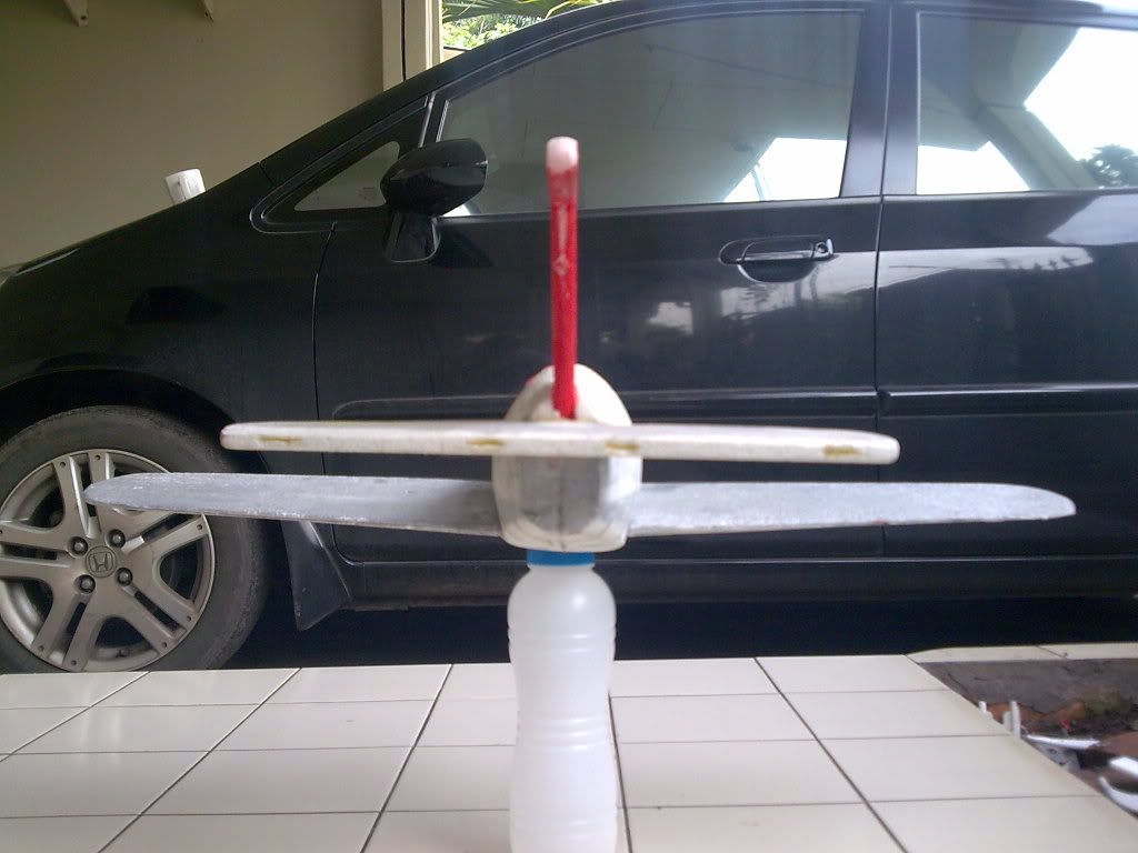

Tampak belakang seperti ini.... untuk test keselarasan wing depan dan belakang. (bukan test CG). Jelas pada kondisi ini CG belum benar. CG sesungguhnya berada pada titik normal (1/3 bagian depan dari lebar sayap.

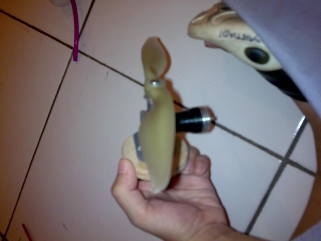

Cox engine ini type combat...gak ada throtlenya. Dipasang saat take off dan maiden, klo udah abis fuelnya baru.....lanjut deh twin motornya yg kerja. (Baru teori...moga-moga sukses)
ini dia cox enginenya.

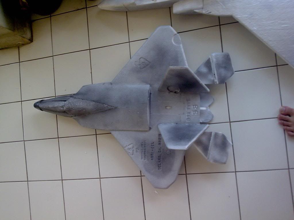

Intermezo... berikut ini contoh lain penerapan box buah tadi.
Ternyata dengan teknik penyemprotan yng betul, foam ini masih kuat menahan pilox. Pada pesawat ini seluruh body dilabur dg cat silver kemudian dibuat efek gosong dg cat hitam dove.
cetakan pabrik foam box segaja tidak di hilangkan.

Yudi wrote:Intermezo... berikut ini contoh lain penerapan box buah tadi.
mantabssss abis,
:-k :-k :-k bagi dong teknik penyemprotan pilox yg betul

Yudi wrote:ini dia cox enginenya.
propnya ukuran brapa tuh om?

Post by Yudi »
engine ini ringan bgt... 40gr kira-kira
